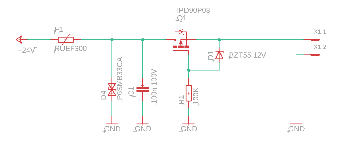

Kleine Nachfrage:
Bei Verwendung eines PMOS als Verpolungsschutz ist ja auf eine
Überspannung am Eingang zu achten. Die Überspannung kann ich zunächst
für meine Applikation weitestgehend ausschließen, doch wie sieht es mit
ESD aus?
Hätte ich hinter dem PMOS nur einen Verbraucher, würde ich vor den PMOS
eine Polyfuse und eine parallele TVS Diode setzen. Da ich aber nach
einem PMOS mehrere Verbraucher habe (die jeweils eine Polyfuse bekommen
sollen), würde die Sicherung vor dem PMOS extrem groß ausfallen. Wie ist
damit umzugehen?
Von Michael B. wurde ja schon ein ESD rugged design angesprochen. Kann
das jemand näher erläutern, gerne mit Schaltungsbeispiel?
Vielen Dank für eure Hilfe!
von Tony S. (tooony)
Anbei habe ich mal den Verpolschutz für einen Verbraucher gezeichnet.
Die 24 V Eingangsspannung kommen von einem Netzteil. Der Verbraucher
wird in diesem Fall an einer Klemme angeschlossen (andere Verbraucher
direkt auf der Platine).
Eine Frage kam mir noch auf: Ich habe öfters schon im Zusammenhang mit
einem Verpolschutz eine sogenannte ideale Diode gesehen (PMOS + 2xPNP).
Welcher Vorteil ergibt sich bei der idealen Diode, im vergleich zu
meienr Schaltung?
> meienr Schaltung?
Der simple Verpolschutz lässt Srom auch rückwärts durch. In manchen
Fällen ist das nicht gewünscht. siehe dort das vorletezte bild:
http://www.lothar-miller.de/s9y/categories/39-Verpolschutz
von Anja (Gast)
Und wer schützt jetzt F1 vor ESD?
Ich würde noch einen 100nF vor F1 plazieren.
Gruß Anja

Danke für den Hinweis! In meinem Fall wird das eigentlich nur beim
abschalten der Versorgung interessant, sprich wenn ich das Netzteil
ausschalte und nach dem Verpolschutz der Verbraucher einen dicken
Eingangs-Elko hat. In diesem Moment könnte was zurückfließen. Wäre das
ein Fall, bei dem der rückwärts fließende Strom nicht gewünscht ist (im
Sinne von schädlich für die Schaltung)?
Danke auch für deinen Hinweis! Theoretisch würde es ja genügen, wenn C1
vor die Sicherung wandert?
Danke für eure Hilfe!
Tony S. schrieb:
> sprich wenn ich das Netzteil ausschalte und nach dem Verpolschutz der
> Verbraucher einen dicken Eingangs-Elko hat. In diesem Moment könnte was
> zurückfließen.
Das ist unkritisch, denn das muss so ein Netzteil ja auch ohne den FET
aushalten. Du musst dir da gedanklich einfach den Verpolschutz durch
eine Brücke ersetzen. Wenn dann keine unerwünschten Effekte auftreten,
reicht der simple Verpolschutz aus.
Und wer schützt dann den 100n vor Kurzschluss? Ich habe schon 100n 50V
Kerkos an 24V abrauchen sehen, gab einen hübaschen Brandfleck auf der
Platine.
Ich wurde da eine Feinsicherung setzen, ja gibts auch in 10A. Überleg
mal, was eine Polyfuse mit 10A an 24V für Leistungen wegstecken muss,
bevor sie dicht macht und wo Du diese Leistungen wegkühlen willst.
