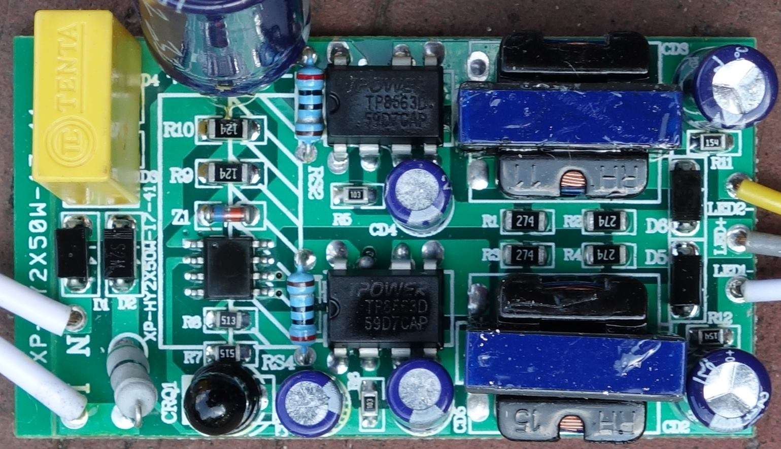

Ich kenne nur die fernbedienbaren und in der Lichtfarbe veränderbaren
"72W" Lampen im gleichen Gehäuse. Dort sind zwei TP8563 LED Treiber
verbaut. Das chinesische Datenblatt gibt als Pout < 24W an. Die Lampe
kann also maximal 48 W haben. Ich vermute 'mal in der genannten Lampe
sind die selben Treiber verbaut.
Und - die Treiber sind nicht galvanisch vom Netz getrennt. Die LEDs also
im laufenden Betrieb nicht anfassen.

Gast #5640824
5800lm sind als direkte Beleuchtung echt heftig. Als indirekte
Beleuchtung (über einen Deckenfluter oder LED-Streifen) hingegen
ziemlich gut.
Oliver S. schrieb:
> Also bei 72 Watt sind wir doch fast wieder bei den früher üblichen
> 75W-Glühbirnen. Oder ist das ein "so hell wie"-Angebot?
Nein, 5800lm entsprechen 300W Halogen oder 500W Glühlampe. Wenn das Ding
die Leistung wirklich liefer, was ich zu bezweifeln wage, weil man für
den Preis gerade mal die LEDs bekommt. Ein 72W Netzteil, nicht dimmbar,
von Meanwell kostet schon mehr als die Lampe.
