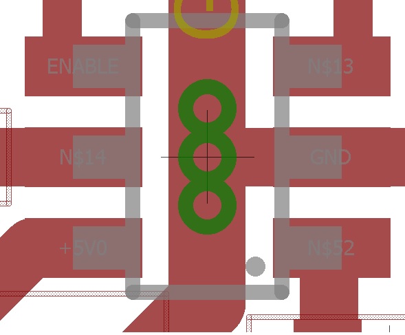

ich teste zur Zeit Eagle 9.2.1. Was mich echt stört ist die Darstellung
der Vias auf Leiterbahnen. Siehe dazu Bild Eagle-921.jpg. Zum Vergleich
Wenn man nicht start zoomt sind die Vias nicht zu sehen. Kann man da
etwas machen?
mfg Klaus
OP
unter Optionen habe ich nichts hilfreiches entdeckt. Dann habe ich alles
mögliche ausprobiert und tatsächlich etwas gefunden. Aus neugier habe
ich "Globale Attribute" aufgerufen. Jetzt wurden mir tValue - Werte
angezeigt, die ich sonst ausgeblendet habe. Und, meine Vias werden jetzt
wie gewünscht auch auf Leiterbahnen sichtbar!
Ich kann sogar per Show die Leiterbahn aufblenden lassen. Dadurch werden
die Vias überblendet, aber nach Ende des Shows sind die Vias weiter
sichtbar. Fragt sich nur wie lange.
Speichere und Beende Eagle 9.21, so ist alles beim Alten. Die Vias sind
wieder nicht deutlich sichtbar und schimmern erst bei großer Auflösung
etwas durch. Der Aufruf von Globalen Attributen lässt die Vias wieder
sichtbar werden.
Verstehe das wer will.
mfg Klaus

Die Vias sind eben in Layer 18 und die Leiterbahnen oben in Layer 1. Das
wird der Reihe nach gerendert/überdeckt und das was ausgewählt ist wird
noch über Layer 1 angezeigt. Ich verstehe das Problem nicht ganz?! Ich
meine wenn man sich fragt wieso Vias von den Leiterbahnen oben verdeckt
werden, dann könnte man doch auch fragen wieso die Leiterbahnen unten
von den Leiterbahnen oben verdeckt werden. Natürlich werden sie das und
das passt auch so. Du siehst oben ja trotzdem die Kupferfläche, die ist
nämlich die Vereinigungsmenge aus Via und Leiterbahn.
Was man wirklich kritisieren könnte ist, dass das Kupfer in Bohrungen
angezeigt wird wo ja später keines mehr ist, aber das ist bei dir in
beiden Screenshots der Fall. Also damit man schön sieht wie zerlöchert
die Kupferfläche ist wäre es gut wenn alle Bohrungen frei von Kupfer
blieben.

Hallo Gustl,
hier noch einmal das selbe Layout an anderer Stelle. Dort ist mir der
Unterschied zwischen Eagle 9.2.1 und Eagle 7.7 besonders aufgestoßen. Im
ersten Augeblick dachte ich, hier fehlt doch etwas. Bis ich dann per
Zoom allmählich doch die Vias durchschimmern sah. Solch ein Verhalten
ist zum Arbeiten suboptimal.
Das kannte ich von Eagle 7.7 und älter bislang noch nicht. Das kann
unter Eagle 9.2.1 auch nicht so gewollt sein, denn es geht eben auch
anders. Man muß ja nur einmal "Globale Attribute" aufrufen und die
Layer, die dann damit noch zusätzlich hochgekommen sind, deaktivieren.
Das sieht doch ganz nach Interimslösung aus.
Aber vielleicht mache ich ja etwas falsch. Allerdings arbeite ich mit
dem alten Eagle schon so einige Jährchen.
mfg Klaus
Nein, das passt schon. Die Vias liegen eben auf Layer 18 und das ist
unterhalb von Layer 1. Daher wird Layer 1 über den Vias in Layer 18
eingeblendet.
Wenn dir das nicht passt, dass gebe den Vias und den Bahnen oben andere
Layernummern wenn möglich. Was du sonst noch machen könntest ist die
Transparenz der Leiterbahnen/Kupfer oben ändern. Hier kann ich ein
anderes Füllmuster (Rechtsklick aufs Layer > Eigenschaften > Füllmuster)
für Layer 1 auswählen und schon sehe ich die Vias deutlich durch.

Mag ja sein @gustl, aber eagle hatte bisher die Vias noch gesondert
obendrauf gezeichnet.
Ist bei eagle 6.1 auch so, da verschwinden die vias nicht unter der top
Leiterbahn, sondern das grün der vias toppt eher das rot der Leiterbahn.
(sind in 6.1 auch Layer 18)
Es ist also durchaus eine Änderung ins negative odern Bug.
Ja, stimmt, aber aus meiner Sicht waren sie konsequent. Weil wieso
sollten ausgerechnet Vias aus Layer 18 alles überdecken dürfen? Wieso
sollte nicht die Fräskontur alles überdecken? Oder das unterste Layer
das oberste? Jetzt ist es schön nach der Reihenfolge der Layer
gerendert.
Für einen Bug spricht ferner, bei den Pads ist alles wie gewohnt. Wenn
Vias fast nicht mehr sichbar sind, dann kann man die Pads weiter sehen.
Nach einigem hin und her funktioniert die Interimslösung mit "Globale
Attribute aufrufen" auch nicht mehr. Ich müßte jetzt Eagle 9.2.1 beenden
und neu starten.
