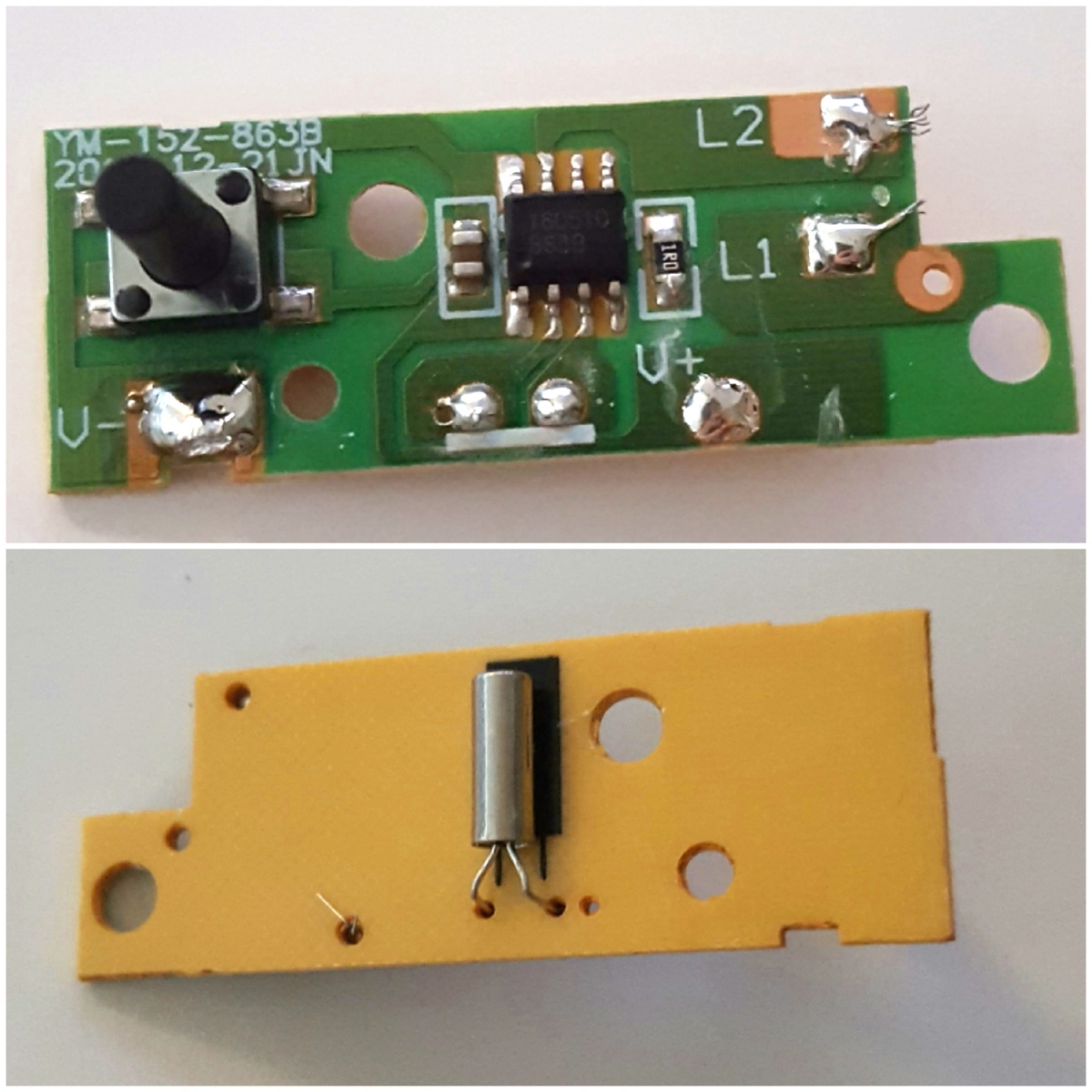

Ich hab eine einfache batteriebetriebene Lichterkette. Sie hat leider 7
behämmerte Modi die kein Schwein braucht. Nur der letzte Modus ist
dauerhaft an. Mein Ziel ist es die Kette so umzubauen, dass alle LEDs
dauerhaft leuchten. Wenn ich die Kette direkt an den Strom anschließe,
also die Schaltung umgehe, leuchtet nur jede zweite. Ich hab gelesen,
das es sein kann, das die LEDs immer wechselnd verdrahtet sind. (bin mir
nicht sicher)
Für mich gibt es jetzt zwei Optionen, die LEDs direkt anzuschließen und
die Verdrahtung von 40 LEDs zu switchen. (fleißarbeit) Oder die
Schaltung so zu verändern, dass es nur noch einen Modus gibt.
Ich hab zwei Fotos der Schaltung gemacht.
Könnt ihr mir dabei helfen? :)

Jo, das wird so sein. Polst du deine Versuchsspannung um, leuchten die
anderen jeweils zweiten.
Der kleine Chip könnte sogar ein 8-Pin PIC sein, wenn die Jungs in Kauf
nehmen, das jeder Ausgang nur max. 25mA liefern kann. Du bräuchtest also
wieder eine kleine Vollbrücke, zwischen die du LED Kette hängst. Am
elegantesten in diesem Fall fände ich wieder einen PIC, aber das wird
nicht so simpel, wenn du nicht sowieso schon sowas da hast.
Zweite Option wäre für mich ein 74HC14, der Oszillator, Inverter und
Buffer macht.

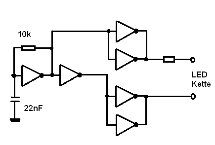

Anbei mein Schaltungsvorschlag. Die Frequenz des Inverteroszillators
liegt bei etwa f = 1,2 RC und das IC ist ein 74HC14, bei dem alle 6
Gatter benutzt werden.
Der Vorwiderstand scheint mir in der Originalschaltung bei 1 Ohm zu
liegen (1R0).

Harald W. schrieb:
> Wenn man einen Buffer wie 4009 o.ä. nimmt, kann man
> etwas mehr Strom treiben.
Der 4009 kann allerdings nur mehr Strom aufnehmen(Sink), aber nicht viel
liefern (Source), was im Brückenbetrieb wichtig wäre, während das beim
'14 etwa gleich zwischen Sink und Source ist.
Ausserdem ist der Oszillator mit dem 4009 nicht gut realisierbar.

Die paar Drähte für die obige Schaltung fädele ich direkt zwischen die
Pins des 74HC14 und die beiden Bauteile finden da auch Platz. Die
Luxusversion beinhaltet einen Abblockkondensator am IC :-P
Speisung und LED Kette anschliessen und die Schaltung bei Funktion in
einen Schrumpfschlauch - das wars.

Da fällt mir auf, dass die Platine einen 32kHz Quarz hat - also hat die
Lichterkette mit hoher Wahrscheinlichkeit einen 6h Timer. Sonst bräuchte
es keinen Quarz sondern nur den internen RC Oszillator. Der TO müsste
also noch mitteilen, ob der Timer erhalten bleiben soll. Allerdings wäre
dann eine Arduino-Lösung auch nicht sparsam genug.
EDIT: Bei haargenauer Auslegung seiner geschriebenen Worte braucht er es
allerdings nicht.

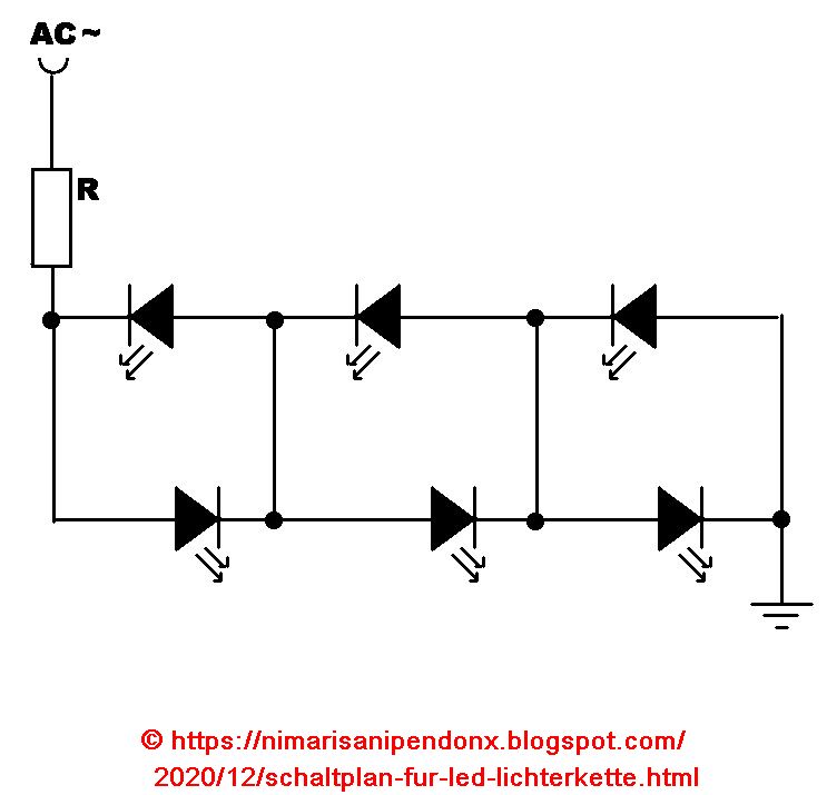

Nachdem ich vor den Feiertagen die "Elektronik" einer solchen
Lichterkette
(48 LED's, 3x1,5 V DC) geschrottet hatte, bin ich im WWW auf die Lösung
gestoßen (s Grafik): AC-Steckernetzteil 9V/200mA (lag hier jahrelang
rum), Vorwiderstand und Hohlbuchse (beides paßt leicht ins alte Gehäuse)
und
das Batteriegrab war einmal...
von Stefan F. (Gast)
Rainer L. schrieb:
> bin ich im WWW auf die Lösung gestoßen: AC-Steckernetzteil
War das in diesem vorliegenden Thread?
Harald W. schrieb:
> Benutze einen einfachen (Eisen-)Trafo plus Vorwiderstand.

Weiß jemand, was das für ein uC ist? Ein PIC, ein ATtiny?
Diese Nummern sind aufgedruckt:
180605 863D
Ich würde da als Hersteller von zigtausenden Lichterketten einen ASIC
machen, der die FSM für die Programme und die Leistungstreiber für die
LEDs enthält.
StefanK schrieb:
> 180605
Wie alt ist die Lichterkette? Denn der 5.6.2018 passt verdächtig zum
Datum 26.11.2018, das auf der Leiterplatte auftaucht.
von H. H. (Gast)
Viel zu teuer!
> 180605 863D
Wird ein Padauk PMS150G sein, kundenspezifisch vorprogrammiert und
beschriftet.
