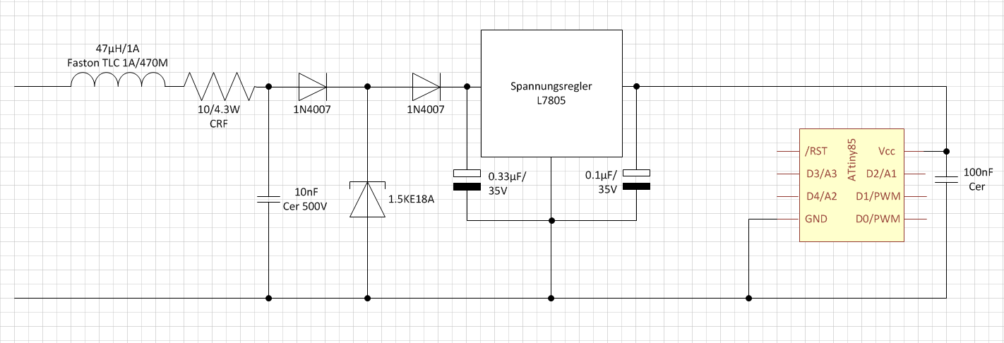

für mein nächstes Projekt möchte ich einen Tiny im KFZ betreiben,
genauer gesagt im Oldtimertraktor mit 12V. Belastung max. 200 mA, da der
Tiny noch Relais schalten soll.
Ist nur für mich gedacht, sollte aber dennoch haltbar werden, daher
wollte ich schon einiges abfangen, ohne einen übermäßigen Aufwand zu
betreiben. In Anlehnung an den Artikel hier habe ich folgende
Stromversorgung (Anhang) angedacht.
Der Spannungsabfall am Widerstand und den Dioden ist nicht unerwünscht,
damit der Spannungsregler nicht so stark belastet wird.
Könnte man das so machen?

wenn du LTSpice hast kannst du das selber mal simulieren, da gibts es
Modelle zu den Transienten, die das aushalten sollte. Allerdings siehst
du nicht direkt ob ein Bauteil beschädigt wird, das müsstest du dann
selber beurteilen.
siehe auch
https://www.analog.com/en/technical-articles/ltspice-models-of-iso-7637-2-iso-16750-2-transients.html
eventuell an der 5V seite einen fetten Kondensator/Supercap, wenn beim
Start  vom Traktor die Spannung einbricht könnte der Attiny sonst
resetten (brown out detection aktivieren sonst können komische Dinge
passieren)

Meinst du wirklich, daß die Relais 5V Spulenspannung haben sollten ?
Nimm übliche KFZ Relais mit 12V und versorge nur den ATTiny mit 5V.
Dann reduziert sich deine Schaltung auf:
+12V --+------------------------------------+-------+
       |                                 Relais     |
       +--|>|--470R--+----+-----+           |       |
        RGL34D       |    |     |           +--|>|--+
                    _|_   |  +------+       | RGL34D
                   ´/_\ 47uF |ATTiny|--1k--|< 2N5551
               ZD5V1 |    |  +------+       |E
Transistor und Dioden sind robust genug und die Z-Diode schützt den uC.
bist du dir da sicher?
laut den ISO Transienten sollten die +100V und -150V Spikes aushalten,
kann ja gut sein dass das so lange gut geht und ide nie wirklich
auftreten, aber da ist die originale Variante schon wesentlich besser
abgesichert. Der Transistor müsste die -150V an CE und BC aushalten,
ohne alles zu zerstören, falls so ein Spike mal auftritt.
(100V für load dump von der Lichtmaschine, -150V beim abschalten von
Induktivitäten) wenns gut werden soll und nur für privat sollte man
nicht 50cent an Bauteilen sparen.
Warum denn nicht? Mein aktuelles Projekt verwendet solche, die benötigen
ca. 40 mA, die mit einem ordinären BC558 geschaltet werden. Die schalten
max. 3A/30W, was für diese Anwendung optimal ist.
Da habe ich Bedenken, daß sich evtl. Störimpulse einkoppeln könnten.
> passieren)
Beim Start muß die Schaltung auch noch nicht funktionieren.
Es handelt sich um einen Oldtimer-Traktor. Der hat nicht mal eine
Zündspule. Der einzige Transistor befindet sich im Blinkrelais. da hätte
ich überhaupt keine Sorge um Spannungsspitzen.
Nö. Machs wie Michael B. es beschrieben hat: 12V Relais mit
Freilaufdiode.
Als Transistor gibt es dafür Digitaltransistoren:
https://de.wikipedia.org/wiki/Digitaltransistor
