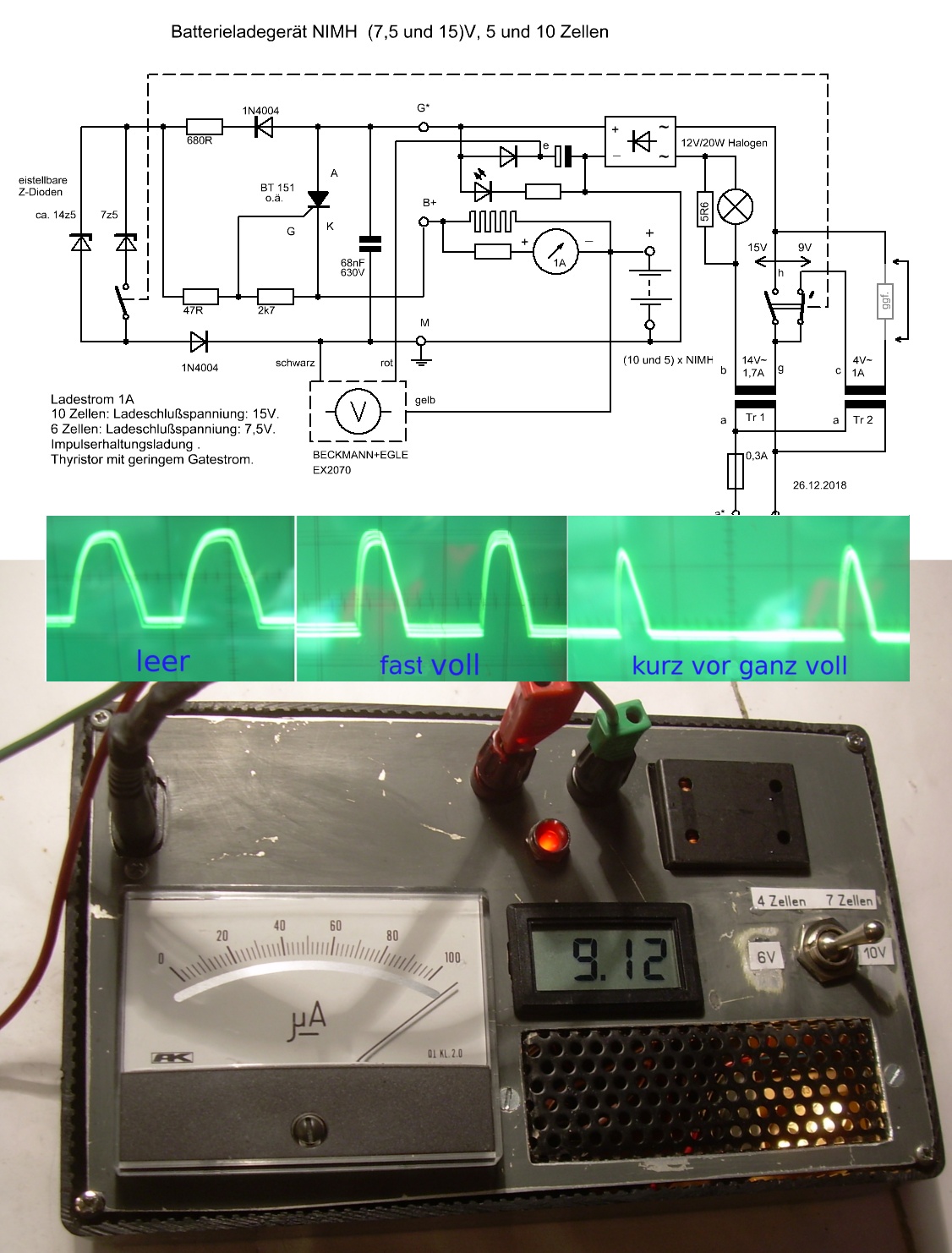

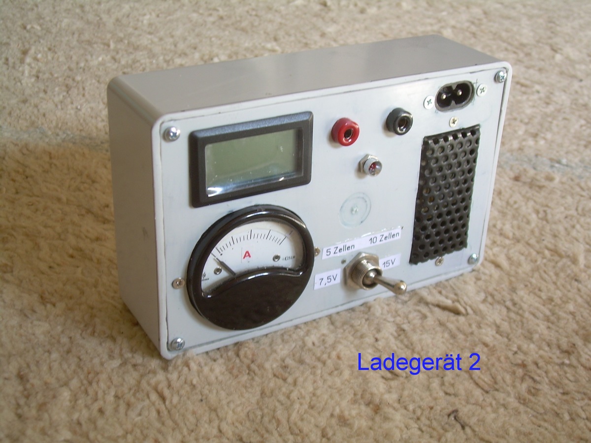

E Jakob M. schrieb: > Ich habe eine Box die normalerweise mit sechs Batterien läuft, auf > 8 > Akkuzellen umgebaut und nun muss ich ein Ladegerät dafür entwickeln die > Schwierigkeit dabei ist, ich weiß nicht mit wie viel Volt ich in die > Akkus gehen kann es sind herkömmliche Nimh Akkuzellen (jeweils 2400 mAh) > in Reihe. Da im Handel nichts Gescheites zu finden war und ich sowieso nicht noch ein weiteres Gerät kaufen wollte, hatte ich mir mal was selber gebaut. Ein Ladegerät für ein sieben- und ein vier Zellen-Akkupack (NIMH). Ich war derart zufrieden damit, daß ich dann noch ein weiteres für 5 und 10 Zellen gebaut habe. Es funktioniert auch für die Aufladung von Bleiakkus. Es sind nur wenige Bauteile nötig, setzen aber für einen erfolgreichen Nachbau gewisse Kenntnisse bzw. gute praktische Erfahrungen voraus. Ich weiß nicht, ob du das hinbekommt? Das Gerät hatte ich schon mal vorgestellt. Es arbeitet mit Impulsen und läd bei präziser Voreinstellung auf ein spezielles Akkupack bis fast randvoll auf. Wenn es immer nur um ein und demselben Akkupack geht, nach dem der Abgleich vorgenommemn wurde, arbeitet es absolut zuverlässig. Die Bauteile dafür kosten nicht viel, nur die Beckmann-Digitalanzeige, und die sollte es schon sein!, schlägt mit etwas mehr als 30 Euro zu Buche.

juergen schrieb: > Die Bauteile dafür kosten nicht viel, nur die Beckmann-Digitalanzeige, > und die sollte es schon sein! Warum? Mir würde eine "fertig" LED genügen. Wozu sollte ich da so teures Equipment benötigen?
#5672922
Ach so: Die Stromanzeige hat einen Meßbereichsendwert von 1A...muß ich noch mal bei Gelegenheit beschriften
#5672926
Man kann es aber noch schöner machen.

juergen schrieb: > Da im Handel nichts Gescheites zu finden war und ich sowieso nicht noch > ein weiteres Gerät kaufen wollte, hatte ich mir mal was selber gebaut Muss eigentlicb jeder Thread in so grandiosem Trollscheiss enden ? Im Gegensatz zu deinem untauglichen Bauteilverhau der sich höchstens zum schnellen gründlichen ruinieren von NiMH Akkus eignet und weit weit schlechter ist als jeder Akkulader aus dem Handel, gab es zu Beginn den Threads wenigstens sinnvolle Vorschläge. Merke dir endlich mal: Akkuladeverfahren die für Bleiakkus vorgesehen sind, taugen absolut gar nicht für NiMH/NiCd Akkus. juergen schrieb: > Man kann es aber noch schöner machen. Es hilft bei dem Murks auch kein schöneres Gehâuse.

MaWin schrieb: > Muss eigentlicb jeder Thread in so grandiosem Trollscheiss enden ? > Warum so aggressiv? Es könnte doch auch freundlicher zugehen über die Feiertage? > Merke dir endlich mal: Akkuladeverfahren die für Bleiakkus vorgesehen > sind, taugen absolut gar nicht für NiMH/NiCd Akkus. > Du hast meinen Text nicht sorgfältig gelesen. Der Lader ist individuell auf jeden Akkutyp einstellbar und deshalb auch zur Aufladung von Bleiakkus geeignet. Ich habe das Gerät seit etwa einem Jahr in Gebrauch und bin sehr zufrieden damit. Wenn das nicht so wäre, würde ich es hier nicht vorstellen. Der Regelteil ist auch keineswegs von mir erdacht worden, sondern eine bekannte Schaltung eines Motorroller-Ladereglers. Warum ich das mache? Ich erhoffe mir von dem enormen Forumswissen konstruktive Kritik und zugleich auch Anregungen, Meinungsaustausch. Das hat oftmals schon sehr gut geklappt und da bin ich dankbar für. Das Internet ist eine wirklich ganz tolle Einrichtung! Mein Hobby sind kleine Elektronikbasteleien. Es muß letztendlich dann aber auch immer was bei rauskommen. Nur endlose theoretische Betrachtungen sind mir zu wenig. Deshalb bin ich nicht hier. Dafür wäre mir auch die Zeit zu schade. Ich ausgelastet. Ich habe auch kein Interesse daran, hier die Leute zu maßregeln. Wer Interesse an der Schaltung hat, kann sie nachbauen oder er kann's lassen.

juergen schrieb: > Der Lader ist individuell auf jeden Akkutyp einstellbar Wo das denn? Ich sehe da nicht ein einziges Bauteil was man abgleichen könnte? juergen schrieb: > Es sind nur wenige Bauteile nötig, setzen aber für einen erfolgreichen > Nachbau gewisse Kenntnisse bzw. gute praktische Erfahrungen voraus. > Ich weiß nicht, ob du das hinbekommt? Schreib sowas bitte nicht, wenn du selbst nicht weißt was genau du da eigentlich tust. Ich sehe eine C7 Kleingeräte Buchse ohne Schutzleiter, mit Metallschrauben in einer Metallfrontplatte eingesetzt. Zeit mal wie du innen drin die SK II aufrecht erhälst.
#5675228
Max schrieb: > juergen schrieb: >> Der Lader ist individuell auf jeden Akkutyp einstellbar > > Wo das denn? Ich sehe da nicht ein einziges Bauteil was man abgleichen > könnte? > Mit einstellbarer Z-Diode, ggf. dem IC LT431. Ich habe das nur kurz im Plan vermerkt. Ohne eine solche Einstellmöglichkeit wird der Abgleich mit Einzeldioden eine endlose Fummelei. > juergen schrieb: >> Es sind nur wenige Bauteile nötig, setzen aber für einen erfolgreichen >> Nachbau gewisse Kenntnisse bzw. gute praktische Erfahrungen voraus. >> Ich weiß nicht, ob du das hinbekommt? > > Schreib sowas bitte nicht, wenn du selbst nicht weißt was genau du da > eigentlich tust. Ich sehe eine C7 Kleingeräte Buchse ohne Schutzleiter, > mit Metallschrauben in einer Metallfrontplatte eingesetzt. Zeit mal wie > du innen drin die SK II aufrecht erhälst. Das erste Gerät hat eine Metallfrontplatte. Möglicherweise entspricht das nicht der Norm.
