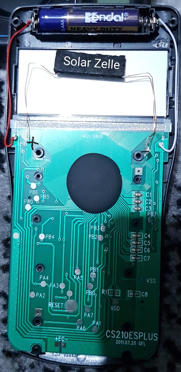

Abend!
Habe mir mal spaßeshalber eine alte herumliegende Solar Zelle
geschnappt, entlötet und nun meinen guten neuen Taschenrechner
aufgeschraubt um mal hineinzuschauen.
Die Batterie besagt, dass eine Fehlerhafte Anbindung (Lötung etc) zu
Feuer und Explosionen führen kann.
Somit bin ich nun lieber etwas vorsichtiger als Verbrennungen und
Einatmung Chemische Stoffe zu erleiden.
Wo muss ich die Plus und Minus Drähte von der Solar Zelle anlöten (siehe
Platinen Bild im Anhang)? <-- Eine Erklärung wäre super.
wie kommst du auf die Idee dass da eine Solarzelle reinpasst?
war da vorher eine drin? dann kommt die da hin wo vorher auch schon eine
war.
sonst fehlt da eine Ladeschaltung, bei der größe reicht eine Diode in
Reihe mit der Solarzelle, wenn da kein Licht drauffällt entlädt sich
sonst die Batterie in die Solarzelle. da brauchst du eine mit geringer
Vorwärtsspannung und möglichst keinem reverse Strom, eine 1n4148 hat
z.b. nur ca. 25nA reverse current eine bat46 hat 500nA das geht immer
noch, oder ähnliche small signal diode.
das müsste dann - an - batterie und + an diode dann an + batterie
die batterie muss dann natürlich ein akku werden damit du die überhaupt
laden kannst.
akkus haben etwas weniger Spannung als Batterien, damit muss der
taschenrechner funktionieren.
wahrscheinlich ist die solarzelle so klein dass der Akku sich schneller
selber entlädt als ihn die Solarzelle auflädt, und da Akkus sich
schneller entladen als Batterien hält das ganze mit Solarzelle kürzer
als mit Batterie.(alles ein wenig ppauschalisiert, aber sollte meistens
passen)

Sieht gut aus danke! Werde mir mal die genannten Kompenten anschauen.
Ein Akku wäre leider ein Schritt zu weit nach vorne.
Die Solar Zelle würde (handgeschnitzt) auf bzw. über der Batterie liegen
somit sieht man die Zelle wenn man den Rechner benutzt und es bekommt
Licht.
Nirgends.
Dein Taschenrechner ist nicht für den Betrieb mit einer Solarzelle
ausgelegt.
Es gibt zwar aufladbare Alkali-Mangan-Akkus, aber:
Dein Taschenrechner arbeitet immer noch mit der originalen Zink Kohle
Batterie, braucht also extrem wenig Strom. Wenn die Batterie eines Tages
leer sein sollte, nimm eine (nicht aufladbre) Alkali-Mangan und du wirst
nie wieder eine leere Batterie haben.
Eine Solarzelle in deinem Taschenrechner wird eher zum Entladen im
Dunklen führen, als zum Aufladen. Die wenigsten Leute legen nämlich
ihren Taschenrechner in die pralle Sonne, meistens liegt er im Dunklen,
und in der Wohnung, dort ist sowieso nur 1% Licht im Vergleich zu
draussen. Solarzellen bringen da weitgehend nichts.

Nö, das tut auch im Halbdunklen. Hab meinen fx-115M auf reinen
Solarbetrieb umgebaut. Bzw. die Lithium-Batteri raus und einen Gold-Kap
eingebaut.
Da muss die Solarzelle schon im dunklen liegen, oder abgedeckt sein, das
der nicht einsatzbereit ist.
PS: Oder mein genialer Solar-Wecker. Der darf auf keinesfalls in der
Sonne Stehen (keine Spannungsbegrenzung).
Beitrag "Re: Quick&dirty - schnelle Problemlösungen selbst gebaut"
(Mittlerweile is da ne echte Solarzelle drauf -> WAF)
> Dunklen führen
deswegen Diode in Reihe mit geringem Reverse Strom, die 25nA von ner
1N4148 sollten da nicht ins Gewicht fallen.
eine Batterie laden ist trotzdem eine schlechte idee, die läuft
irgendwann aus.
