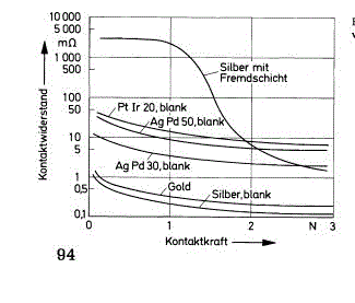

ich würde gerne wissen wie hoch ich die Kontaktwiderstände eines z.B.
Schaltwandlers ansetzen kann. Sagen wir mal Aufwärtswandler, asynchron,
vor der Spule, nach der Spule nach der Diode... da habe ich ja immer
einen Kontaktwiderstand, da die einzelnen Bauteile an die Platine
gelötet sind. Ich habe mal gesucht was man dafür so ansetzen kann, habe
jedoch nichts gefunden außer das im Anhang. Das erscheint mir etwas
viel.

Gast #5642036
Bei einer Lötung wäre die Kraft zum Lösen der Lötverbindung das
Äquivalent zur Kontaktkraft.
Die äquivalente Fläche beim Löten ist auf Grund der Verzahnung auch
höher anzusetzen.
Beide Faktoren führen dazu, dass der Widerstand am Übergang deutlich
geringer ist.
Zusätzlich wäre noch an jedem Übergang auftretende Thermospannung zu
berücksichtigen.

Gast #5642062
Jakob schrieb:
> Deutlich geringer als was?
Als die Werte in deinem Diagramm, in dem es offenbar um
aufeinandergedrückte Kontakte geht - nicht um miteinander verlötete.
Zu deiner eigentlichen Frage: der Bezug auf "Schaltwandler" ist eher
irreführend, dir geht es um den Kontaktwiderstand von Lötverbindungen
(und denen ist egal, ob ein Schaltwandler oder etwas anderes den Strom
treibt).

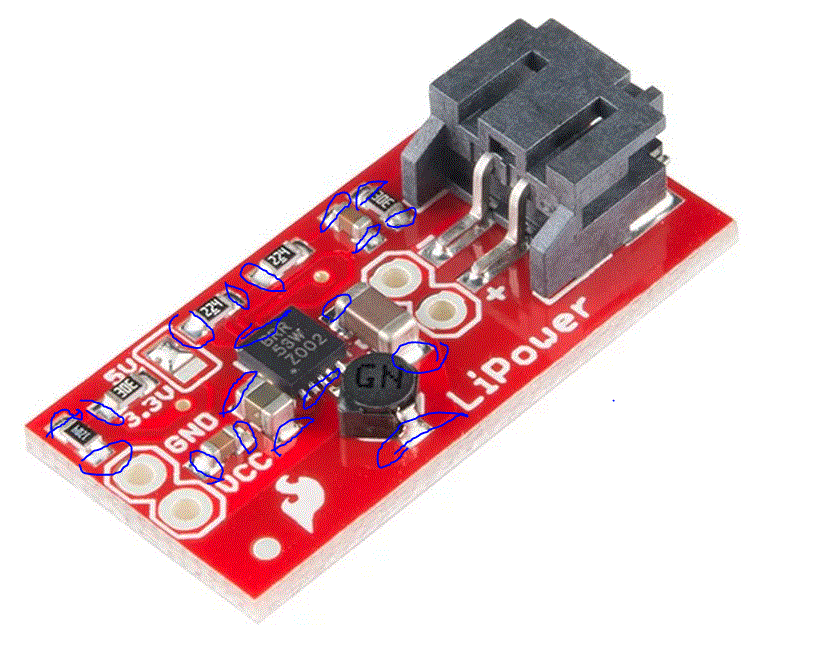

Gast #5643257
Vielen Dank für die Antworten, ich verstehe was ihr meint. Ich habe
leider keine Messmöglichkeiten und suche deshalb einen Ansatz, was für
einen Wert man in der Regel nehmen kann. Ich habe noch ein Bild im
Anhang um es ganz konkret zu beschreiben.
Die blauen Kreise, da sind die Kontaktwiderstände die ich meine. Auch
wenn diese sehr klein sind, würde ich gerne wissen was für ein Wert
dieser sein wird. Vielleicht 0.0001 Ohm?
Gast #5643311
Nachtrag: zwischen den Komponenten habe ich ja auch Leitwiderstände,
klar die sind auch sehr klein, aber was könnte ich so für diese
Annehmen? Ich hab mir überlegt mit einem Lineal die Längen der
Leiterbahnen zwischen den Bauteilen zu messen, die Fläche des
Querschnitts kann ich jedoch nur abschätzen. Also wäre ich auch mit
einem groben Wert zufrieden. :)

Gast #5643633
> Wozu? Das ist die Frage.
Was spielt das für eine Rolle? Frägst du jemandem der dich frägt wie es
dir geht wieso er fragt?
Mir ist schon klar das der Wert gering ist aber der ist nicht 0, also
will ich einfach Wissen wie groß der ist.
> Du willst diese Werte dann "zusammenzählen", oder was?  ;)
> Den Innenwiderstand eines Konverters ermittelst so - NICHT...
R= q *l/A ; Innenwiderstand? da steht doch Leiterwiderstand.
Danke für deine Bemühungen
#5643699
> Annehmen?
Du kannst sie überschlagsmäßig ausrechnen. Oder messen.
Du kannst nicht nur die Länge, sondern auch die Breite der Leiterbahnen
messen. Die Dicke ist standardmäßig 35µm.
> auf Seite 5 sind Widerstände von Lötstellen aufgezeigt 0,8 µΩ für
> Ag-gefüllter Leitklebstoff
"Leitklebstoff" hat jetzt was mit "Lötstelle" zu tun?
> und 0,25 µΩ für SnAgCu-Lot. Welche Lötstelle
> bei mir an der Platine verwendet wird weiss ich nicht, nehme dann mal
> einen Mittelwert? Und wie Aussagekräftig haltet ihr die Quelle?
Die Quelle wird schon ok sein. Nur hängt der Widerstand einer
Lötverbindung stark von Faktoren ab, die man nur schlecht abschätzen
kann. So ein Bauteil "schwimmt" während des Lötprozesses auf dem
geschmolzenen Lötzinn und "setzt" sich beim Abkühlen wieder. Wie dick
danach der (mit Lötzinn gefüllte) Spalt zwischen Leiterbahn (Pad) und
Bauteil-Anschluß ist, kann man nur schätzen. Aber da Lötzinn ein sehr
viel schlechterer Leiter ist als Kupfer, dominiert es den Widerstand.
PS: die verlinkte Quelle geht von einer Lötstelle von 5x5mm² aus, bei
einer Spaltbreite von 50µm. Die Lötstellen an den Bauteilen auf der
gezeigten Platine haben aber wesentlich kleinere Fläche (vulgo:
Querschnitt). Und die Größe des Lotspalts ist - wie gesagt - unbekannt

z.B. die Spule einen Drahtwiderstand von 100mΩ hat, was spielt es dann
für eine Rolle, ob da noch 1µΩ oder 10µΩ Widerstand für Lötverbindung
und Leiterbahn dazu kommen? Gar keine.
Dann miß es halt. Von nichts kommt nichts.
Gast #5643918
Jakob schrieb:
> Auch
> dieser sein wird.
Na dann: Schieblehre raus, Geometrie der Pads messen und Widerstand
abschätzen. Den Weg habe ich dir gestern schon erklärt.
Achim S. schrieb:
> Wenn du den Wert wirklich berechnen magst würde ich mir in erster
> Näherung die Fläche und die Dicke der Lötzinnschicht abschätzen, durch
> die der Strom fließen muss. Und das mit dem spezifischen Widerstand von
> Lötzinn multiplizieren.
Wie weit bist du mit deinen Rechnung schon fortgeschritten?
Na dann rechne.
Die Quelle ist recht seriös. Die haben genau den oben beschriebenen
Rechenweg durchgeführt. Für deine Lötstellen, die eine völlig andere
Geometrie haben, als die in der Quelle betrachtete, musst du dir halt
selbst die Arbeit machen.
Nein. Denn in dem Fall ist der Hintergrund der Frage offensichtlich. In
deinem Fall sind offenbar alle außer dir der Ansicht, dass du mit deiner
Fragestellung einen falschen Ansatz verfolgst (den du aus irgendwelchen
Gründen nicht beschreiben willst).
#5643937
Harald W. schrieb:
> Jakob schrieb:
>> Ich habe Schaltwandler und
>> brauche die Kontaktwiderstände der Bauteile die mit der Platine
>> verbunden sind.
> Wofür? Ich denke, Du bist der eizige Mensch auf der Welt,
> der das braucht.
Nee, da gab es schon mal jemanden hier:
Beitrag "Widerstand einer Lötstelle"
Und noch ein paar Wissenschaftler:
https://smtnet.com/library/files/upload/solderjointproperties.pdf
Im letzten Paper steht ein Wert von "ungefähr 0,2 mΩ bei 1206" -- bei
der genannten Lötzinnverbindung, Geometrie, ...
Rechne also einmal mit 0,05mΩ, und einmal mit 0,5mΩ, und wenn dies --
unter Berücksichtigung der anderen Impedanzen! -- einen relevanten
Unterschied macht, kannst Du ja etwas genauer messen.
#5644007
Und? Hätte dieser Wert einen praktischen Nutzen für Dich? Du sagst ja
selber, daß Du solche Werte nicht messen kannst. Wie genau sind denn die
Bauteilwerte? Verschlechtert sich die Toleranz wenn Du den
Kontaktwiderstand mit hinzurechnest? Kann ich mir nicht vorstellen, denn
dann würdest Du in ganz anderen Regionen denken müssen. Dann hat der
Temperaturkoeffizient einen weit aus größeren Einfluss. Dann heißt es im
Meßprotokoll, dieser Wert wurde bei 22,456°C gemessen. Oje! Und dann
noch die Eigenerwärmung, eventuell die Wärmestrahlung der Beleuchtung
oder des Körpers der Person.
mfg klaus
