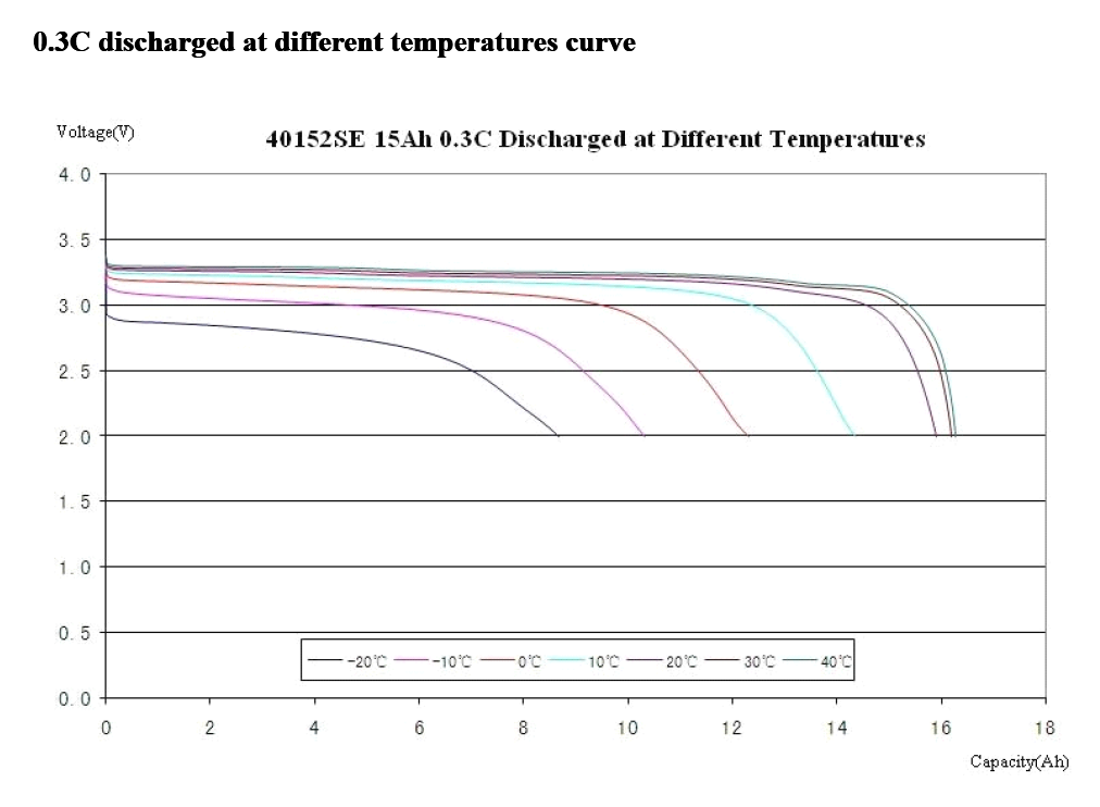

es ist ja allseits bekannt, dass Lixx-Zellen bei niedrigen Temperaturen
nicht so der Hit sind. Da meine neuen LiFe-Zellen nun bereits bei
Temperaturen über dem Gefrierpunkt kaum noch vernünftig nutzbar sind,
wollte ich mal meine Erfahrungen posten und wäre an Erfahrungen mit
anderen Zellen (auch LiIon) interessiert.
Meine Zellen: 40152SE, Kapazität: 15A, Dauerstrom: 75A, ca. 20 Zyklen
http://www.batteryspace.com/prod-specs/7493.pdf
Im Sommer waren die Dinger absolut Top, jetzt bei Temperaturen um +5°C
gleicht das Ganze eher einem Trauerspiel. Es ist gerade noch die halbe
Kapazität nutzbar, wenn man sich an einer Einzellzellenüberwachung
orientiert, die bei 3.1V aktiv wird. Der Entladestrom liegt hier
überwiegend um 5A, kann kurzzeitig auch mal 12A betragen, was für eine
solche Zelle kaum eine Belastung darstellt.
Fand im Datenblatt ein Diagramm, in dem die Kapazität und die Spannungen
bei einigen Temperaturen eingezeichnet sind. Interessant ist, dass man
für diese Messungen einen Laststrom von 0,3C (4,5A) gewählt hat. Möchte
nicht wissen, wie diese Kurven bei üblichen Strömen aussehen würden.
Konkret ist dies nun so, dass die Akkuüberwachung bereits am Ziel (=
halbe Wegstecke) einen leeren Akku meldet und dann heimschieben angesagt
ist. Was bei ca. 30km wenig Freude bereitet.

LiFeNutzer schrieb:
> Dauerstrom: 75A
wie kommst du auf 75A, den du "auf Dauer" aus einer 480gramm-Zelle
ziehen willst?
Ich lese in deinem Datenblatt "empfohlener Entladestrom: 1C(15A)"
...kaum eine Belastung? da muss ich mal lachen...
...üblicher Strom - damit meinst du die 75A???
75A ist die letzte Rille, die deine Zelle unter günstigsten Umständen
maximal kurzzeitig zu liefern vermag.

=> Im Winter Akku warm anziehen - wenn nicht reicht vor Benutzung etwa
erwärmen (Lastwiderstand).

Dan solltest du zwei Zeilen davor schauen. Da steht nämlich, dass der
maximale Dauer-Entladestrom bei 5 C, also 75A liegt.
Laut Datenblatt gehen für 30s 10C, also 150A.

von LiFeNutzer (Gast)
Und ich lese im Datenblatt "max. Dauerentladestrom: 5C(75A)"
Du kennst dich mit LiFe aus? Wer zuletzt, lacht am besten...
Der max. zulässige Dauerentladestrom ist nicht "maximal kurzzeitig", was
dichtest du dir da zusammen??
Ron schrieb:
> Also ich habe LiIon, die ich nur mit 0,1C belaste.
Dann sag doch gleich, dass du Spielzeug nutzt.
Niemand sonst, der LiFe um 0°C unter Last nutzt?
Last heißt für mich, nach 2 Stunden ist der Akku leer.
Ich weiß, LiFe ist doppelt so groß, doppelt so schwer und doppelt so
teuer. Dafür reißen mir die Zellen nicht den Arsch weg. Und ein voller
Akku hat unter Last 39.5V, ein leerer 38.0V. Das toppt keine andere
Zellchemie.

von Teo D. (teoderix)
Nö, die Dinger haben die Angewohnheit, sich unter Last zu erwärmen.
Problematisch wäre es, wenn man nur alle Stunde mal für 1-2Min. Max.I
raus ziehen will. Obwohl mit geeignetem Isoliermaterial drumrum!?

@Ron (Gast)
>ziehen willst?
Datenblatt lesen.
Ist eben nur der empfohlene, aber nicht der max. zulässige Strom.
Ja, kaum Belastung, ist noch nicht mal 1C
Lt. DB auf Dauer.
>Deine Probleme sind mir fremd, selbst bei -12°C.
Logisch - wer mit nur 0,1C spielt, dem sind solche Probleme fremd.
>Nö, ich halte 5C als Peak durchaus für realistisch - aber von
>Dauerbelastung zu reden ist mMn reine PR ;-)
>Nach meiner Erfahrung kommt es bei 5C häufiger bzw länger gezogen sehr
>schnell zu einer Zellschädigung, die irreversibel ist und sehr schnell
>zum Kapazitätseinbruch führt.
>...ist ja auch nur meine Meinung bzw Erfahrung :-)
Du hast keine 5C-Erfahrung, denn Du spielst ja nur mit 0,1C herum.
Klar, wenn ein Akku ständig mit Hochlast betrieben wird, dann leidet
seine Lebensdauer, genau so, wie ein Motor eines Autos schneller
verschleißt, wenn man es ständig mit v_max "latscht".
Anon Y. schrieb:
> Und so kann man sie noch nutzen. Die Entladeschwelle ist dann nicht 2,5V
> sondern 1V :) Genau das wäre auch mein Vorschlag für deine Akkus.
So könnte man verfahren. 1V/Zelle interpretiere ich aber als schädliche
Tiefentladung, eine solche möchte ich mir möglichst verkneifen. Denn der
Akku hat ordentlich was gekostet.
> Teste, ob sie sich innerhalb von ca. 3 Minuten ohne Last wieder
> auf normale Spannung heben.
Die Spannungen kommen tatsächlich schnell wieder hoch (Gesamtspannung >
39.5V). Dumm ist eben, dass sich die Stromversorgung abschaltet. Man
kann einen Kaffee trinken gehen, dann kann man wieder paar km fahren,
bis die Stromversorgung erneut abschaltet. Man bräuchte also eine
Einzelspannungsüberwachung, wo die Abschaltspannungen in Abhängigkeit
der Temperaturkennlinie genau dieser Zellen nachgeführt wird. M.W. gibt
es so etwas nicht.
Anon Y. schrieb:
> Einpacken würde ich sie auch.
Davon verspreche ich mir nichts, da das E-Fahrzeug in der Garage steht
und der Akku eben früher oder später die Temperatur dort annimmt (steht
oft mehrere Tage). Wenn ich kalte Füße habe, helfen auch keine dicken
Socken, sondern eher eine Wärmflasche.
Unterm Strich nun nicht wirklich ein Beinbruch, da ich nicht vor habe,
das E-Fahrzeug im Winter zu nutzen. Wobei +5°C noch kein Winter ist,
hier knicken die LiFe aber schon gewaltig ein. Dann muss ich die Akkus
eben vor einer Fahrt voll laden, wenn nur noch die halbe Kapazität
nutzbar ist. Sollte man eben vorher wissen. Das Akkuzeugs ist eben doch
nicht so toll, obwohl aktuell von allen Seiten bejubelt.

von Dirk K. (knobikocher)
LiFeNutzer schrieb:
> M.W. gibt es so etwas nicht.
Gibt es.
Vielleicht nicht (passend) für E-Bikes, aber grundsätzlich gibt es BMS
mit mehrdimensionalen Lade-/Entladekurven: Temperatur, SOC, SOH oder
dynamischer Innenwiderstand.
Zur Erfahrung mit LFP Zellen:
Jup, unter 10°C wird es dünn. Ist so bei LFP, diese Chemie hat einen
recht engen Wohlfühlbereich, was die Temperatur angeht. Wer da mehr
braucht greift zu LTO. Erkauft allerdings durch niedrige Energiedichte.
Allgemein zum Thema Datenblatt:
Nicht alles so ernst nehmen, was dort geschrieben steht wenn es um
maximale Werte geht. Gerne werden dann Randbedingungen nicht genannt.
Z.B. maximaler Dauerstrom: 5C, ok. Wie viele Zyklen sind denn dann
möglich bei welchen DoD? 10%DoD = 1000 Zyklen? 100%DoD = 100 Zyklen? Ich
habe das Datenblatt der verwendeten Zelle jetzt nicht gelesen, gestehe
ich. Im Datenblatt stehen auch werbewirksamen Daten drin.
Und: nicht immer hält sich die Zelle an das Datenblatt. Die hat es
nämlich nicht gelesen :) Wir haben da schon "Super" Zellen in das
Testlabor gesandt, mit interessantem Ergebnis! Abbruch wegen zu hoher
Temperatur trotz Einhaltung des maximalen Stroms etc, dazu fiese Sprünge
in den Ladekurven. Zur Verteidigung von LFP: das waren auch keine
bekannten Marken. Aber auch bekannte Zellenhersteller haben andere
Ergebnisse veröffentlicht, als unsere eigens in Auftrag gegebenen Tests.
Daher mein grober Tipp: immer Faktor zwei unter den maximalen Werten
bleiben wenn ihr langfristigen Nutzen haben wollt. Viel Erfolg!
Dirk K. schrieb:
> Zur Erfahrung mit LFP Zellen: Jup, unter 10°C wird es dünn.
So langsam kommend die Profis aus der Deckung ;-)
Heute bei +8°C bemerken müssen, dass meine Turbotaste den Antrieb
abschaltet, und das bereits bei 30% Entladung. Wären jetzt
Sommertemperaturen, würde ich den Akku als ausgelutscht und für die
Tonne einstufen. Bin mal gespannt, ob der Akku im nächsten Sommer wieder
der alte ist. Momentan kann ich das nicht glauben.
Das hätte ich so gerne mal im Datenblatt gelesen, diese Eigenschaft hat
man dort in einem Diagramm versteckt. Ein Diagramm Innenwiderstand in
Abhängigkeit zur Temperatur wäre interessant, findet sich aber nicht im
Datenblatt. Die im Datenblatt angegebenen 4mΩ sind freischwebend.
> Nicht alles so ernst nehmen, was dort geschrieben steht...
Gilt wohl ganz besonders für die Working-Temperature, die bis hinunter
zu -20°C reichen soll. Wahrscheinlich bei Entladeströmen im mA Bereich.
Dirk K. schrieb:
> Wer da mehr braucht greift zu LTO.
Wer oder was ist LTO ?

Es reicht, wenn eine Zelle unter die Abschaltgrenze wandert. LFP hat
eine krass horizontale Entladekurve. Das ist für die Leistungselektronik
erfreulich, für die Überwachungselektronik herausfordernder. Der Knick
an beiden Enden ist vergleichsweise scharf.
Schau dir die Entladekurven an, extrem bei 5C ("40152SE discharging and
charging curvs at discharging rate of 5C:" vergleich zur Turbotaste).
Dort wird bis 2V entladen. Der "Gewinn" an Kapazität zwischen z.B. 2,6V
vs. 2,0V Entladespannung ist nicht groß, verkürzt aber die Lebensdauer
der Zelle. Und das ist bei Raumtemperatur! Bei niedrigen Temperaturen
kommt die dortige Einschränkung hinzu: "40152SE discharging curves at
different temperature:"
Die (statische) Abschaltgrenze wird gerne zugunsten der Lebensdauer
ausgelegt. Bedeutet: z.B. 2,6V. Dann noch kalte Umgebung: erhöhter
Innenwiderstand, 30%SoC: am Ende der Kurve, Turbotaste -> eine Zelle
sackt durch und aus.
Umfangreichere BMS geben z.B. eine Prognose abhängig von Temperatur,
SOC, SOH über den zu entnehmenden Strom/die Leistung raus, damit der
Antrieb weiß, was er ziehen darf.

Die Kombination aus allen Kurven und Angaben des Datenblatts ist das
Geheimnis. Dann sind die Zahlen aber kleiner und weniger werbewirksam...
Ach und nirgends ein Bild, wie die Zelle gekühlt wird! Vielleicht steht
es wo beschrieben. Bei 25°C und perfekter Kühlung ist alles easy ;)

> Turbotaste -> eine Zelle sackt durch und aus.
Genau so ist es. Wobei ich keine wirklich schwache Zelle im Pack habe,
die nächste Zelle ist 0.01V von der Schwelle entfernt.

Das BMS sollte eigentlich vom Hersteller kommen und an die
Temperaturkennlinie der Zellen angepasst sein. So würde ein Schuh draus.
Aber leider auch hier Fehlanzeige, vom Hersteller gibt es die Zellen und
sonst nichts.
Habe es schon erlebt, dass es draußen wärmer war als in der Garage. In
der Folge stieg beim Fahren die Akkuspannung stetig an, anstatt stetig
zu sinken.
Kühlung ist bei meinen LiFe-Zellen und bei 0.3C Entladestrom absolut
kein Problem. Da wird nichts warm. Die Turbotaste mit ihren 12A (0.8C)
macht den Kohl auch nicht fett, da selbige nur paar Sekunden zum
Anfahren aktiviert wird.
