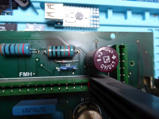

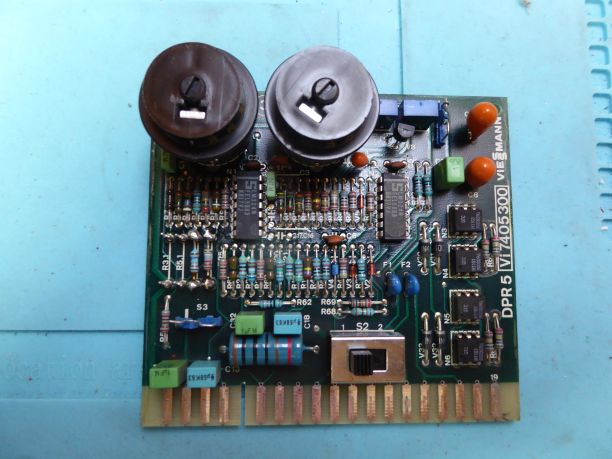

Ich möchte das Thema Heizungssteuerung in Angriff nehmen. Eine
Gasheizung liefert das warme Wasser und von da geht es über mehrere
Heizkreise in die Wohnungen. Das wird bisher mit Viessmann Novamatik-WS
Steuergräten analog geregelt. An dieser Stelle wollte ich ansetzen und
diese Kisten ersetzen. Die sind in die Jahre gekommen, ich konnte zwar
noch zwei reparieren, aber ich denke mit µC kann man die Heizung besser
steuern und vor allem überwachen.
So nach ersten Überlegungen fällt mir folgendes dazu ein:
- System mit einem zentralen Controller für die Steuerung der Heizkreise
- jeder Heizkreis bekommt einen µC für die Ansteuerng des
Mischerventils, Eingänge für Vor/Rücklauftemperatur, evtl. Bedientaster
und  und Display. Letzteres nicht unbedingt nötig weil die Daten zentral
gesammelt werden und noch mechanische Thermometer vorhanden sind.
- Die dezentralen Controller sollen über einen Bus (I2C) an den
zentralen Controllern angeschlossen werden um den Verdrahtungsaufwand
gering zu halten. Diese Controller sollen 'dumm' sein und nicht selber
regeln.
- der zentrale Controller soll autark arbeiten, ohne das ein Host PC
oder RPi nötig ist.
- Kommunikation des Controllers über LAN mit weiterer HA Hardware für
Temp.Vorgaben, Einstellungen im Webinterface, Logging usw.
- Bedienung Mischventil: DC-Getriebemotor oder Schrittmotor? Bei der
Novamatik sind DC-Getriebmotoren drin und haben ein sattes Drehmoment.
Der Mischer ist im Normalfall sehr leichtgängig, aber es wird schon
einen Grund haben das so ein kräftiger Antrieb drin ist. Backen die
Ventile häufig zu? Um das zu vermeiden würde ich z.B. täglich das Ventil
von Endschalter zu Endschalter fahren um das zu vermeiden. So könnte
auch eine Mischerstörung detektiert werden. Ein Schrittmotor würde mir
besser gefallen, oder ist die DC Motor Lösung sparsamer?
- Die Novamatik ist mit 20 W Nennleistung angegeben, gemessen habe ich 9
W. In den 20 W ist evtl. noch die Reserve für Zubehör eingerechnet.
Jetzt sind 6 Steuerungen vorhanden, also knapp 100 W die dauernd gezogen
werden. Das lässt sich digital sicher unterbieten.
- Zuverlässigkeit ist natürlich sehr wichtig.
Hat hier jemand schonmal seine Heizungssteuerung selbst
gebaut/optimiert?

Über Wartung habe ich mir natürlich auch Gedanken gemacht. Über passende
Komponenten und Dimensonierung muss das langlebig sein. Für das Netzteil
ein Ersatz zum Stecken, Netzteile kann man auch überwachen. Der akutelle
Ausfall in der Novamatik war auch ein defekter Elko im Netzteil, das
übliche.

Im Anhang ein Bild vom defekten Elko und die anlaoge Steuerplatine.
Weiss hier jemand wofür der Schiebeschalter S2 ist? Eventuell für die
Umschaltung auf konstante Vorlauftemperatur? Sowas soll die Kiste auch
können, ist aber nicht in der Benutzerdoku beschrieben.

mir gehen die Elkos aus, jetzt habe ich den im 3. Mischer getauscht,
auch der hatte nur noch ca. 35 µF und der Mischermotor lief nicht mehr.
Aber langsam bekomme ich die Gehäuse auf ohne alle Rastnasen
abzubrechen.
Und vom einfachen Schrittmotor als Stellantrieb habe ich mich gerade
auch verabschiedet. Das Ventil an diesem Mischer war sehr schwergängig
und braucht richtig Kraft zum bewegen.
