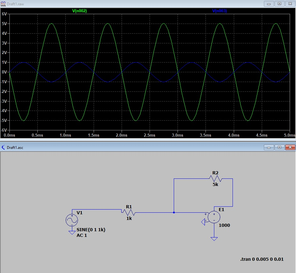

ich habe mich heute ein bisschen mit der E-Quelle von LTSpice
beschäftigt und festgestellt, wenn ich sie als idealen OPV betreiben
möchte, sie in keinem Fall Aufschwingverhalten zeigt.
Intuitiv würde ich, in der Schaltung welche ich angehängt habe, annehmen
das sich der Ausgang quasi ins unendliche aufschwingt durch die
Eingangsspannung am Pluspol und die positive Verstärkung. Aber die
Schaltung verhält sich wie ein invertierender Verstärker. Auch wenn ich
die Pole vertausche oder eine negative Verstärkung angebe ändert sich
nichts wesentlich am Verhalten. Woher kommt diese Phasendrehung?
Ich habe vermutlich die genaue Funktion der E-Quelle nicht ganz
verstanden oder habe einen Denkfehler.
Kann mir jemand helfen?

Rein theoretisch(formelmäßig) lässt sich beweiesen, dass das auch so
funktioniert obwohl es ein labiler Punkt ist. Natürlich würde schon die
geringste Rauschspannung die Ausgangsspannung der E-Quelle wegkippen
lassen. Da SPICE aber Rauschspannung in den Simulationsarten .OP, .DC,
.TF und .TRAN nicht beachtet geht das.

Herleitung für Rückkopplung auf den +Eingang
U1 sei die Spannung direkt am +Eingang der E-Quelle mit der Verstärkung
v. Du hast v=1000 gewählt.
Ua = U1*v
U1 = Ua/v
Mit Überlagerung
U1 = Ue*R2/(R1+R2) + Ua*R1/(R1+R2)
U1 ersetzen
Ua/v = Ue*R2/(R1+R2) + Ua*R1/(R1+R2)
Ua/Ue = -(R2/R1) / (1-(1+R2/R1)/v)
Hättest du den -Eingang genommen, dann wäre Ua=-U1*v
Ua/Ue = -(R2/R1) / (1+(1+R2/R1)/v)
Man sieht, dass da nur ein kleiner Unterschied der Verstärkung mit
"Gegenkopplung" ist, da v ja typischerweise 1000 und höher ist.
