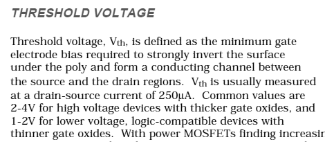

von hinz (Gast)
"Threshold voltage, Vth, is defined as the minimum gate
electrode bias required to strongly invert the surface
under the poly and form a conducting channel between
the source and the drain regions. Vth is usually measured
at a drain-source current of 250mA. Common values are
2-4V for high voltage devices with thicker gate oxides, and
1-2V for lower voltage, logic-compatible devices with
thinner gate oxides."
(Aus den MOSFET Basics von Infineon)

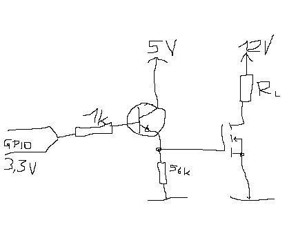

von Pythagoraslover (Gast)
Danke Stefanus F., das hat mir sehr geholfen! Mit 5V wäre ich also
dabei?
Kann ich mit dieser Schaltung die 5V sicher ans Gate schalten?
von hinz (Gast)
Pythagoraslover schrieb:
> Mit 5V wäre ich also dabei?
Nein.
Nein. Das ist ein Emitterfolger, und 5V reichen eh nicht.

von HildeK (Gast)
> Laut Fig.3 im Datenblatt können bei 25°C über 10A mit
> Ugs=5V geschaltet werden!?
Es kann gehen. Die Kurve geht von typischen Werten bei 25°C aus, dein
vorhandenes Exemplar kann das erfüllen, muss es aber nicht.
Wenn du es in Serie fertigen willst, ist das zu unsicher. Für ein
Einzelexemplar würde ich es mal bei 5V ausmessen. Die Chancen für 2A
stehen nicht ganz schlecht. Es hängt auch davon ab, wie viel Drop du an
Drain-Source zulassen willst.
Nein, wie schon gesagt ist es ein Emitterfolger. Der hätte dann gerade
mal 2.7V am Ausgang - noch weniger!
Wenn du aber den Widerstand (1k, keine 56k) auf die Kollektorseite
bringst und dort das Gate anschließt, dann erreichst du die 5V.
Allerdings ist die Logik dann invertiert, was aber bei der
Programmierung des IOs leicht korrigiert werden kann.

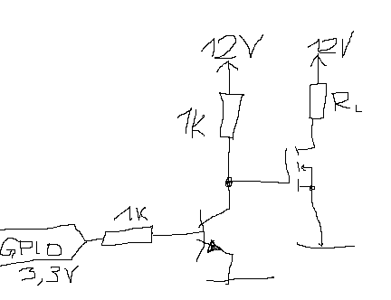

Danke für Eure Antworten, jetzt bin ich um einiges schlauer!
Würde dann die angehängte Schaltung (jetzt als Emitterschaltung)
funktionieren?
von hinz (Gast)
> funktionieren?
Ja, wobei der Basiswiderstand auch deutlich größer sein darf, 10kOhm
sind kein Problem.
von Stefan F. (Gast)
Jetzt steuerst du dein Gate mit 12V an. Prüfe, ob der MOSFET 12V
verträgt.
von hinz (Gast)
> verträgt.
Beim IRF540 keine Frage.
>> funktionieren?
> sind kein Problem.
Genau.
@Pythagoraslover
Bei 12V-Betrieb kann der 1k R am Kollektor auch etwas größer sein. So
fließen im aktiven Zustand 12mA, die Hälfte oder ein Drittel tun es
auch. 1k an 12V sind schon ≈150mW. Es wird ja keine PWM gemacht.
Wenn du dir die 12mA leisten kannst, dann lass es so.
Dein FET schaltet so jedenfalls perfekt!
Wenn das nicht mal ein Dreckfuhler ist.
Im verlinkten DB des IRF540 steht 250µA, ebenso bei den meisten
aktuellen wie IRLR2905 und sogar bei einem 240+ A Typen wie dem
IRLS3034-7PPbF.
Lediglich beim uralten BUZ10 sind es 1mA, und bei Brocken mit etlichen
100W Verlustleistung, wie dem IXFB70N60Q2,  findet man auch mal 8 mA.
Vermutlich sind diese Stromangaben i.W. den Meßmöglichkeiten der
Testautomaten geschuldet.
Jedenfalls sollte man die Spannungsangabe bei U_GS(th) eher als
Abschaltkriterium ansehen, unterhalb derer der Transistor auf jeden Fall
sperrt.

von hinz (Gast)
nachtmix schrieb:
Kein Druckfehler, siehe Bild. Dass Copy&Paste so einen Mist bauen kann
vermutet man nicht, und deshalb ist es mir auch nicht aufgefallen.
von Wolfgang (Gast)
hinz schrieb:
> Dass Copy&Paste so einen Mist bauen kann vermutet man nicht
Das kommt immer auf den Zeichensatz drauf an und ob beide Programme
(Quelle und Ziel) die Übergabe über die Zwischenablage ggf.
zeichensatzübergreifend unterstützen.
von hinz (Gast)
Wolfgang schrieb:
Hab ich jetzt gelernt.
von Dieter (Gast)
Da war vermutlich noch die (automatische) OCR dazwischen beim Kopieren.
