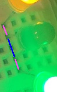

ich habe erst vor kurzem angefangen mit einer Schaltplatine zu spielen -
bin also noch ein Anfänger (bitte dies zu berücksichtigen); also:
Auf dem ersten Bild ist eine Reihe (die hinterste) mit drei LEDs, von
denen nur zwei leuchten, auf dem zweiten leuchten alle drei; dort habe
ich die aber auch ein wenig anders geschalten.
Frage: warum leuchten in bild 1 nur zwei LEDs der letzten Reihe ? In
beiden Fällen ist das doch eine Reihenschaltung.
Vielen Dank
Felix
Die eine LED die nicht leuchtet wird nicht vom Strom durchflossen.
Bedenke, dass die Kontaktleisten im Steckbrett 5 Löcher lang sind und
somit den Strom an der LED vorbei leiten.
warum glaubst du, daß ein Experimentiersteckbrett weiss, daß es zwischen
den magentafarbenen Strecken eine Verbindung herstellen soll und
zwischen der blauen Strecke keine Verbindung ?
Genau, es weiss es nicht, es verbindet alle.
Mal dir mal auf, wo Verbindungen liegen, und welche Strecken voneinander
isoliert sind.
