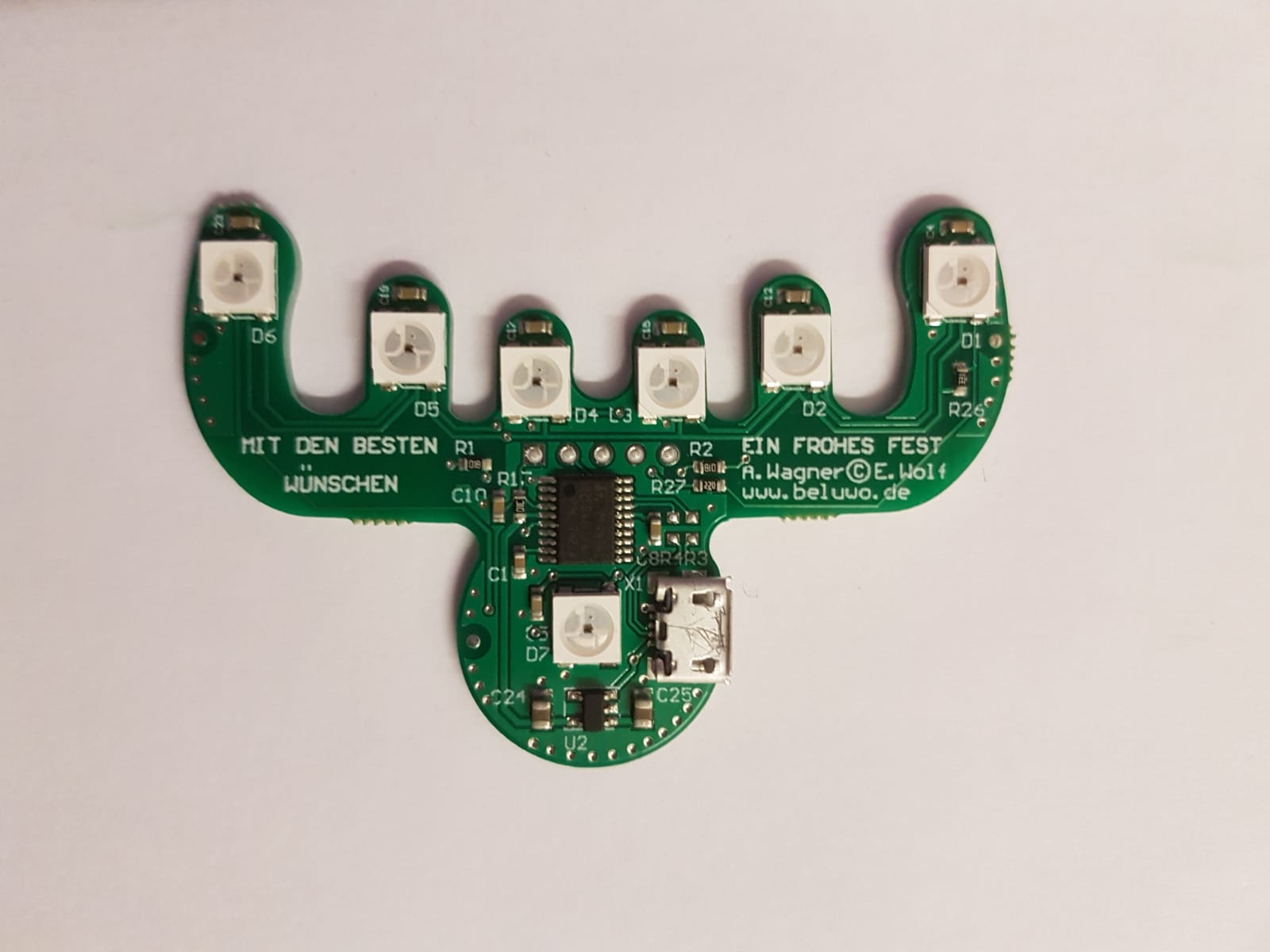

pünktlich zum ersten Advent habe ich im Anhang die Fertigungsdaten
für einen beleuchteten WeihnachtsElch oder AdventsElch angefügt.
Die Unterlagen sind für alle Interessierten, die für die kommende
"ruhige" Zeit noch ein Projekt suchen.

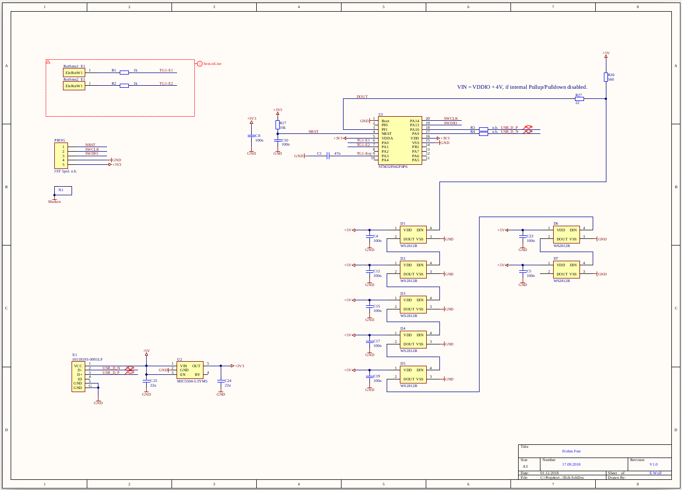

Beleuchtet wird der Elch mit WS2812B (RGB LED),
die Ansteuerung übernimmt ein STM32F042.
Die Versorgung erfolgt über USB.
Zur Einstellung der Helligkeit und zur Auswahl der angezeigten
"Lichtfolgen" sind zwei Touch Elemente vorhanden.
Eine open source SW wird noch am WE angefügt.

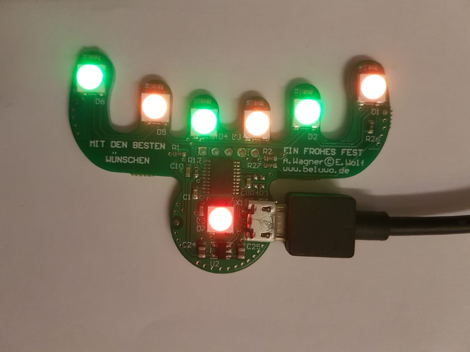

Die Platine ist bestückt und funktioniert, als Info für alle die ein
funktionierendes Projekt suchen.
Vielen Dank an KayD (Gast), der LED Treiber mit Levelshifter ist
dieses Jahr auch an einem 5V toleranten PIN.
Ich wünsche allen eine gute Zeit und ein frohes Fest.

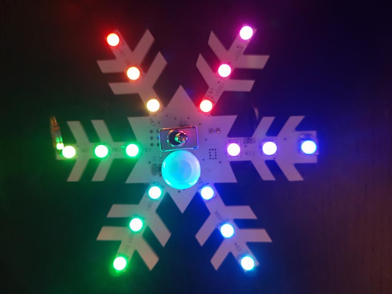

Gerald B. schrieb:
> Oder meinen Stern hier ;-)
Stimmt, der sieht wirklich gut aus. Ich habe mir mal erlaubt deinen
Stern runterzuladen.
Hier sieht man auch ganz deutlich wie wichtig es ist, einen weißen
Lötstoplack zu verwenden. Dann kommen die Umrisse besser zur Geltung
wenn der Stern abends im Fenster hängt und leuchtet.
