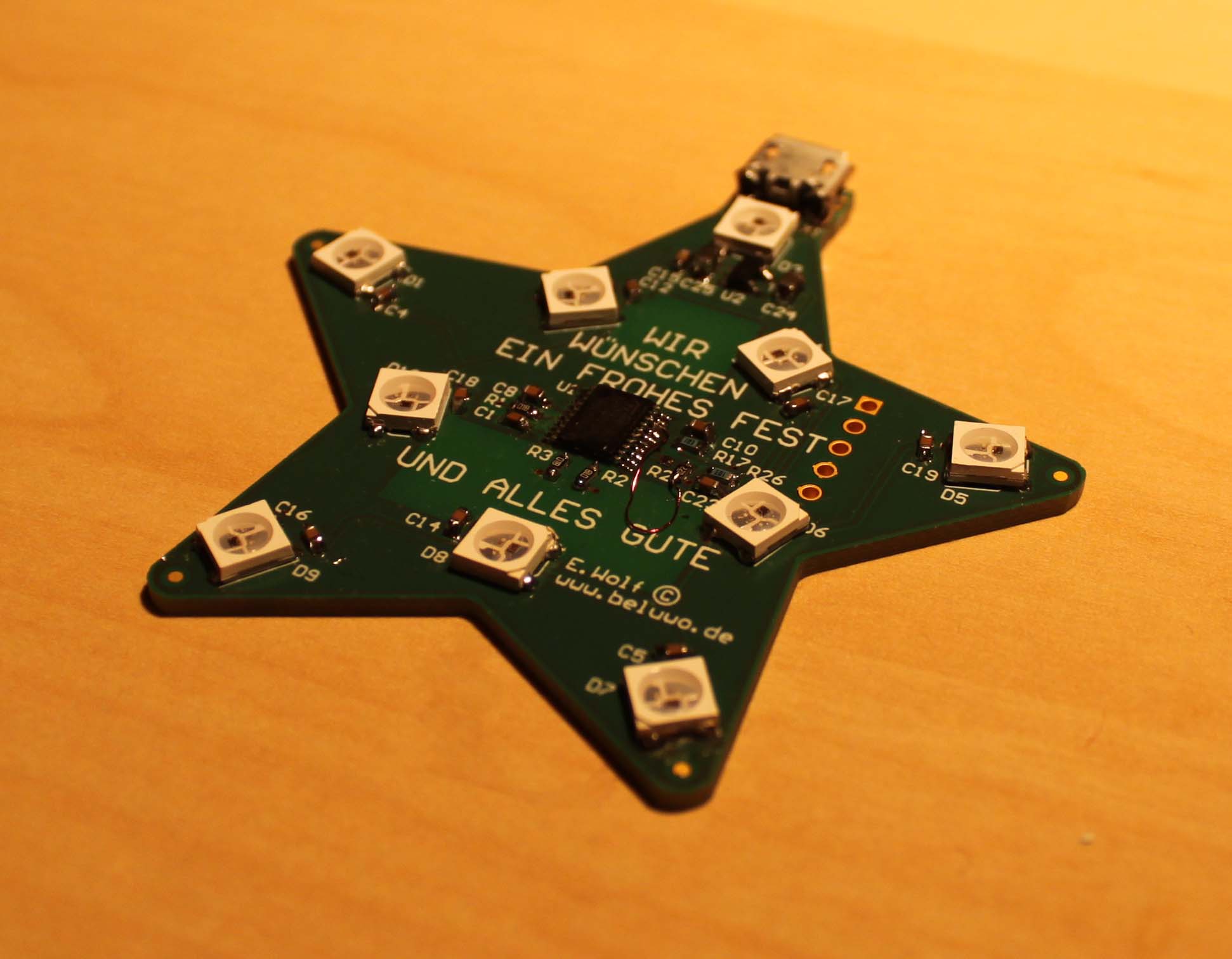

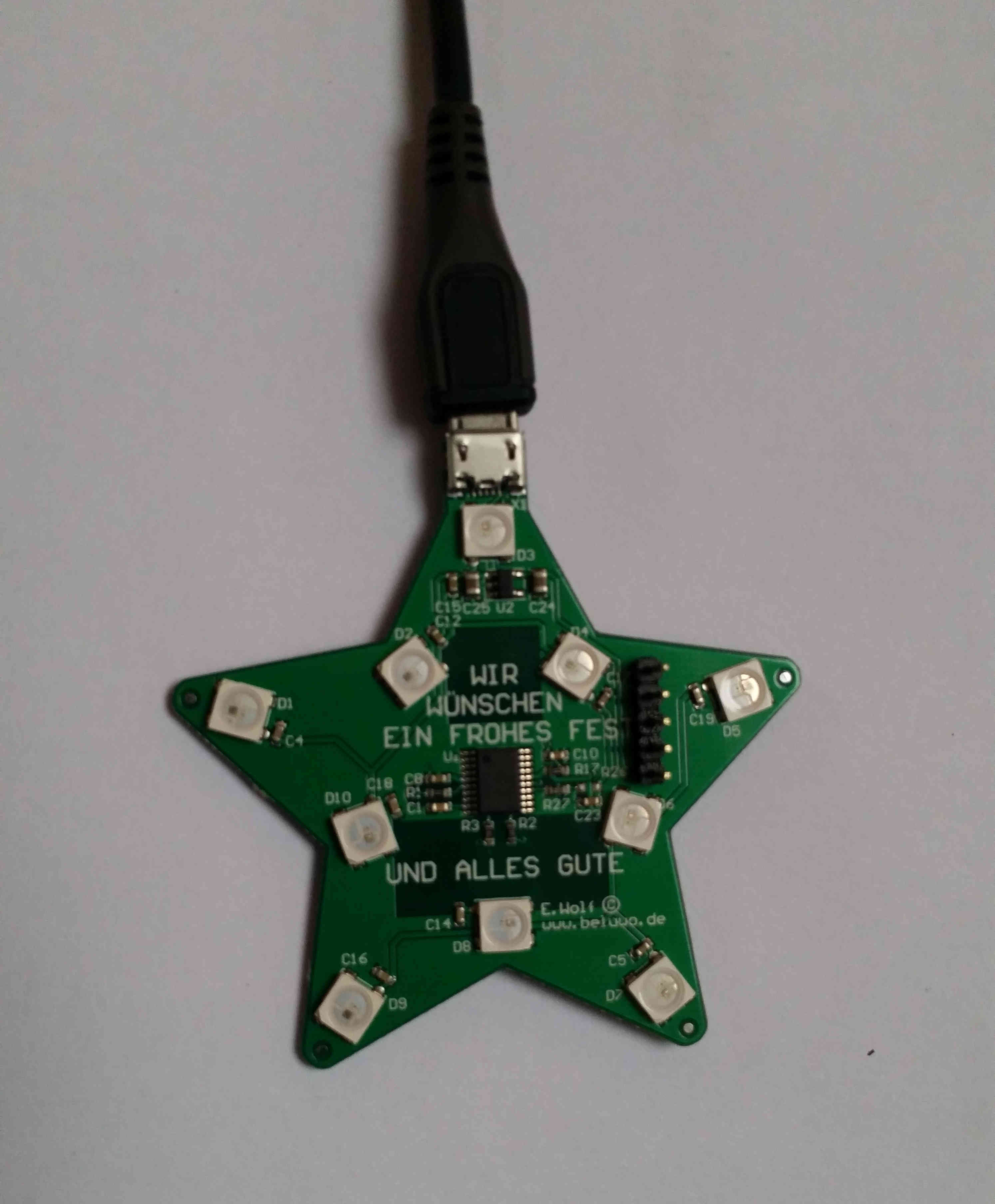

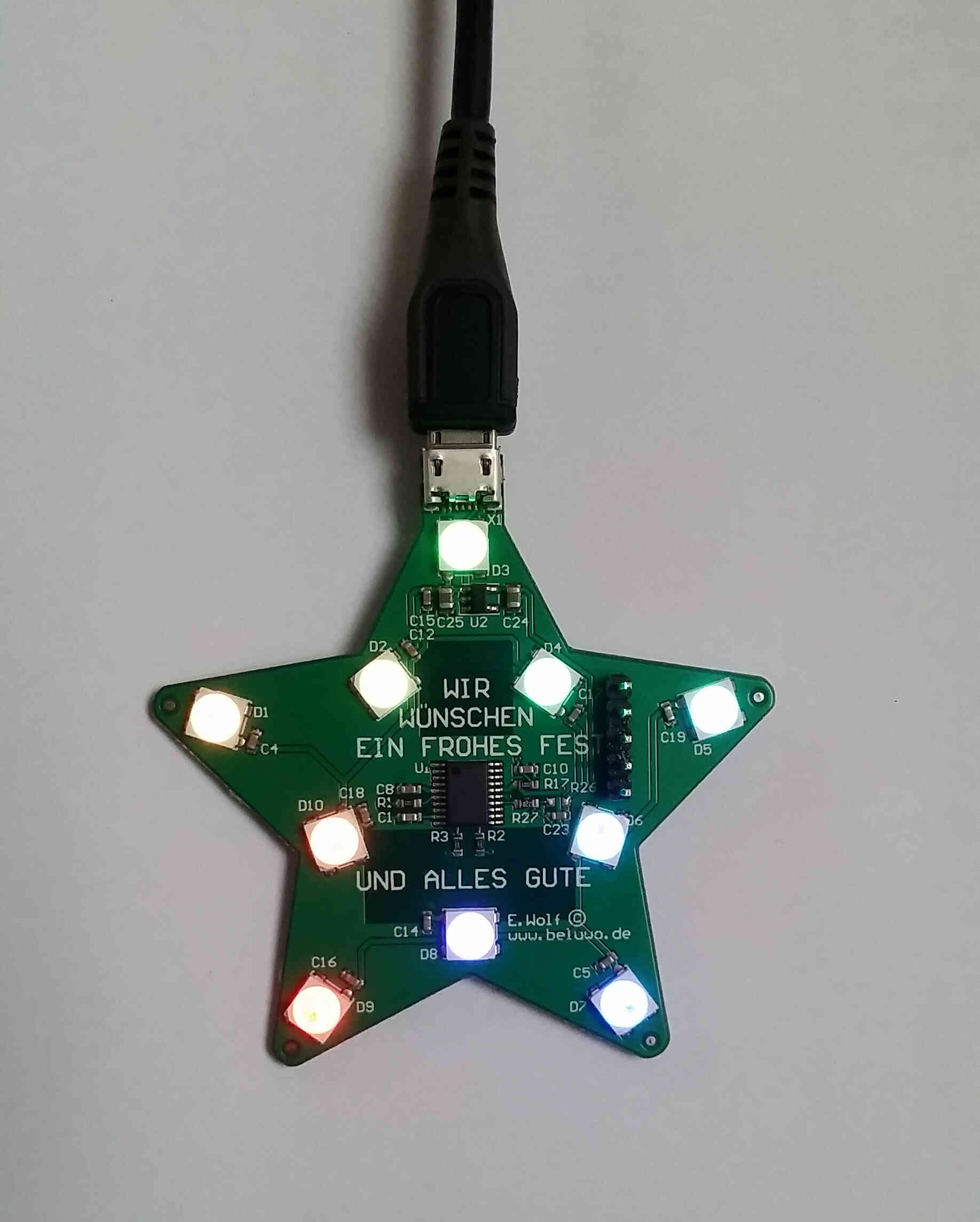

pünktlich zum ersten Advent habe ich im Anhang die Daten für einen
beleuchteten Weihnachtsstern angefügt.
Die Unterlagen sind für alle Bastler, die für die kommende "ruhige"
Zeit noch ein Projekt suchen.
Beleuchtet wird der Weihnachtsstern mit WS2812B (RGB LED),
die Ansteuerung übernimmt ein STM32F042.
Der Weihnachtsstern wird über USB versorgt.
Zur Einstellung der Helligkeit und zur Auswahl der angezeigten
"Lichtfolgen" sind Touch Elemente vorhanden.
Eine open source SW wird noch am WE angefügt.
Die Platine ist bestückt und funktioniert, als Info für alle die ein
funktionierendes Projekt suchen.
Ich wünsche allen eine gute Zeit und ein frohes Fest.
Viele Grüße
E.Wolf

Sorry, ich will nicht unhöflich sein, aber für ein Projekt ist das arg
wenig, selbst für ein Nachbauangebot nicht ausreichend. Weder sind die
Konstruktionsdateien dabei, damit man das Projekt für sich anpassen kann
noch irgendeine Software, nicht mal eine BIN-Datei zum Flashen. Das
gehört in dieser Form höchstens hierher:
Beitrag "Zeigt her eure Kunstwerke (2017-2019)"
Schade, dabei finde ich die im Vergleich zu
https://ronsholidaylights.com/ws2811-mini-star/ konsequent zu Ende
gedachte Entwicklung (Controller, USB-Buchse) richtig gut.

Vielen Dank. Wie ich auf die Schnelle sehen konnte, nutzt Ihr die HAL
und der Betrieb der WS2812B erfolgt per Bitbanging? Wenn Ihr etwas Zeit
habt, wäre ein (oder zwei ;-) erklärendes Wort zur Software schön. Ich
fitzel mich auch so durch, aaaaber ...
Vielen Dank vorab.
von Alexander W. (cyancali)
Klar, gerne. Ich versuche mal mein bestes. =)
Der Zugriff auf die Taster (3 Touchfelder) erfolgt mittels der
HAL-Treiber in der Funktion tasten. Je nachdem welche Taste gedrückt
wurde, wird eine unterschiedliche Funktion aufgerufen. Also bei Taste1
wird eine neue Lichtabfolge gestartet und bei den anderen beiden (Taste2
und Taste3) die Helligkeit der LEDs erhöht oder gesenkt.
Datei FLASH_DataSaver:
Funktionen, um die ausgewählte Helligkeit im Flash zu speichern. Genutzt
wird dafür ein Bereich ganz am Ende des Flashs, um genügend Speicher
übrig für den Programmcode übrig zu haben. Gespeichert wird 5 Minuten
nach der letzten Veränderung des Helligkeitswertes, falls ein anderer
Wert im Speicher liegt. Erfolgt ebenfalls mittels der HAL-Treiber.
Datei LED_Controller:
Hier passiert das meiste.
Die Funktion userTimeControl() setzt flags, falls die Zeit für eine neue
Aktion ist.
Die Funktion userRunControl() führt je nach gesetzten flags Aktionen
aus. Unter dem Switch Befehl (Kommentar: /* Execute operation */) können
neue Leuchtmodi hinzugefügt werden. Der case 8 muss dann immer erhöht
werden, da er wieder zurück auf 0 setzt.
Alle Funktionen die mit LED_Mode starten sind Muster wie die LEDs
leuchten sollen.
Ich hoffe das hilft fürs Erste.
Vorweihnachtliche Grüße,
Alex
PS: Hinter dem case 8 stehen noch zwei case Blöcke. Case 9 ist
LED_Mode_Star, da bin ich noch am testen mit dem LED Muster. Case 11 ist
einfach ein Regenbogen, wo wie es auch im Default läuft.

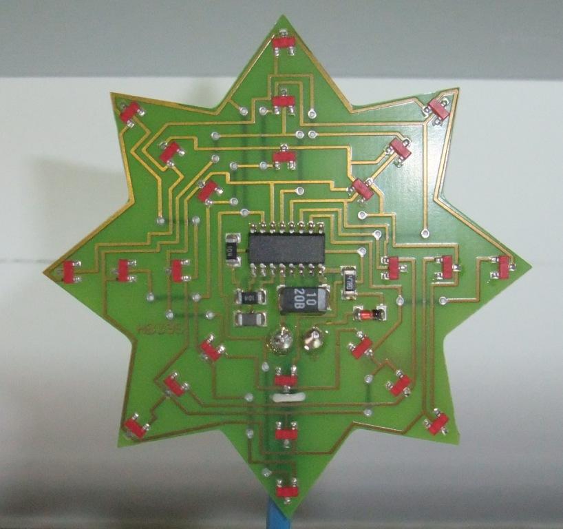

Es geht auch ohne µC und ohne programmieren. Ich habe mal auf dem
Trödelmarkt einen Weihnachtsstern gekauft mit einem CD 4060 bzw. MC
14060 und 24 LED's mit Schaltplan.
Das Spitzenmaß der Platine beträgt 65mm (von Spitze zu Spitze). Das
R-C-R Netzwerk bestehend aus 2x 100k und 1x 100nF erzeugt eine Frequenz
von ca. 50Hz. Da aber erst ab Ausgang Q4 ausgekoppelt wird, entsteht
eine Blinkfrequenz von 50Hz x 2 hoch -4 = 3,125Hz.
Ab Q4 bis Q14 wird immer weiter durch 2 geteilt und dadurch entsteht
eine Wiederholrate eines bestimmten Musters von ca. 10 Minuten und 40
Sekunden, und das schon bei 3 verschiedenen Ereignissen bzw. Mustern pro
Sekunde an der aktivsten Stelle! Bei 7 geschickt beschalteten Ausgängen
mit je zwei möglichen Zuständen gibt es insgesamt 2 hoch 7 = 128
verschiedene Leuchtmuster.
Für die Berechnung der Wiederholrate muss allerdings 2 hoch 11 gerechnet
werden (von einschließlich Q4 bis einschließlich Q14), weil Q8, Q9, Q10
nicht verwendet, und Q11 gar nicht erst rausgeführt wird.
Die Versorgungsspannung darf zwischen 5 Volt und 9 Volt betragen.

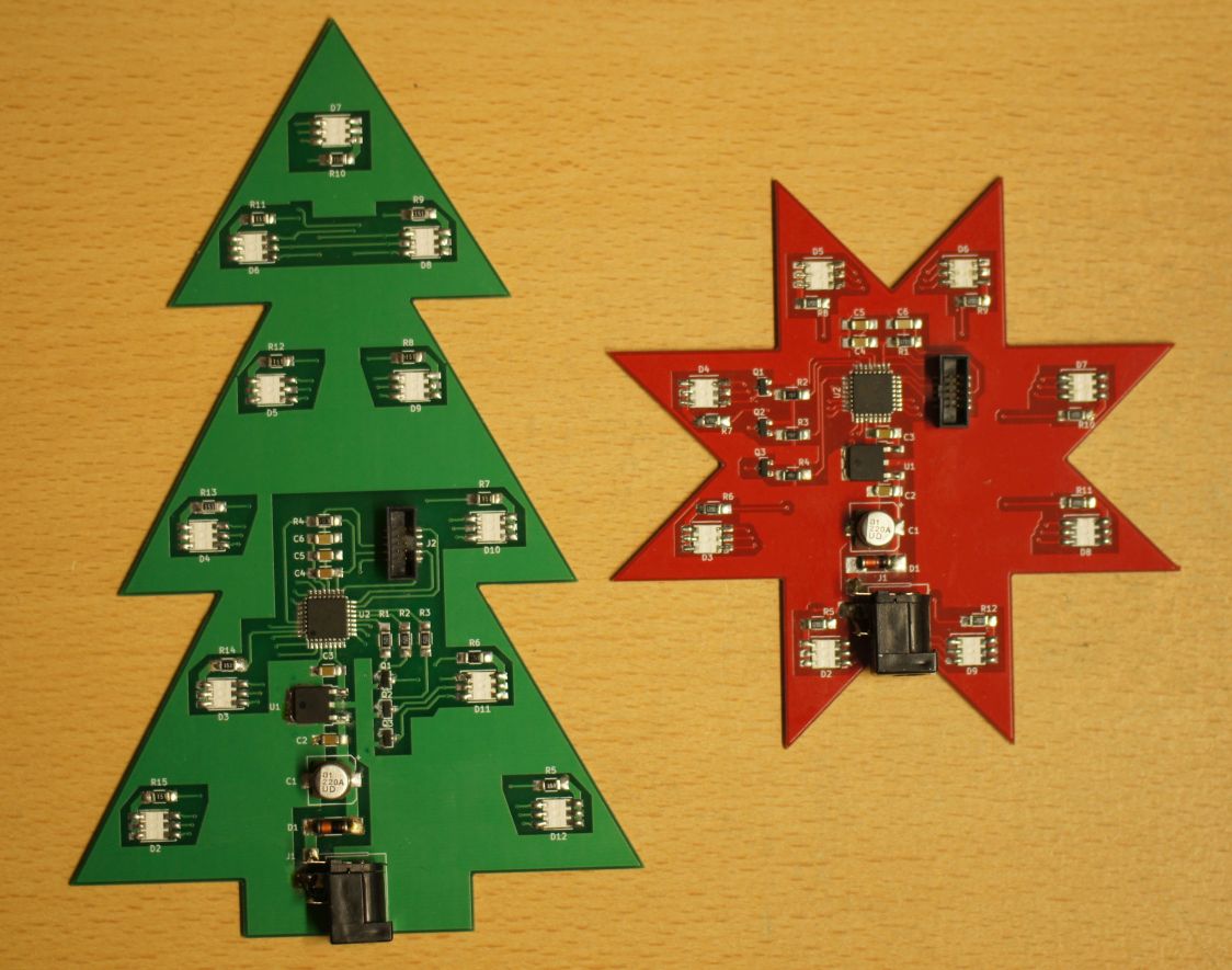

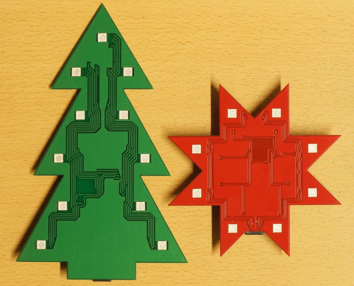

von Reinhard R. (reirawb)
ist ja putzig, alle basteln für Weihnachten, ich auch :-)
Reinhard

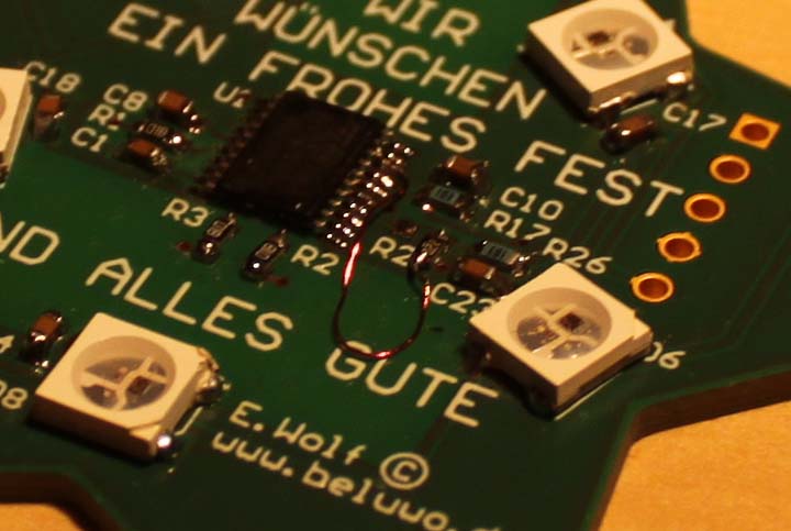

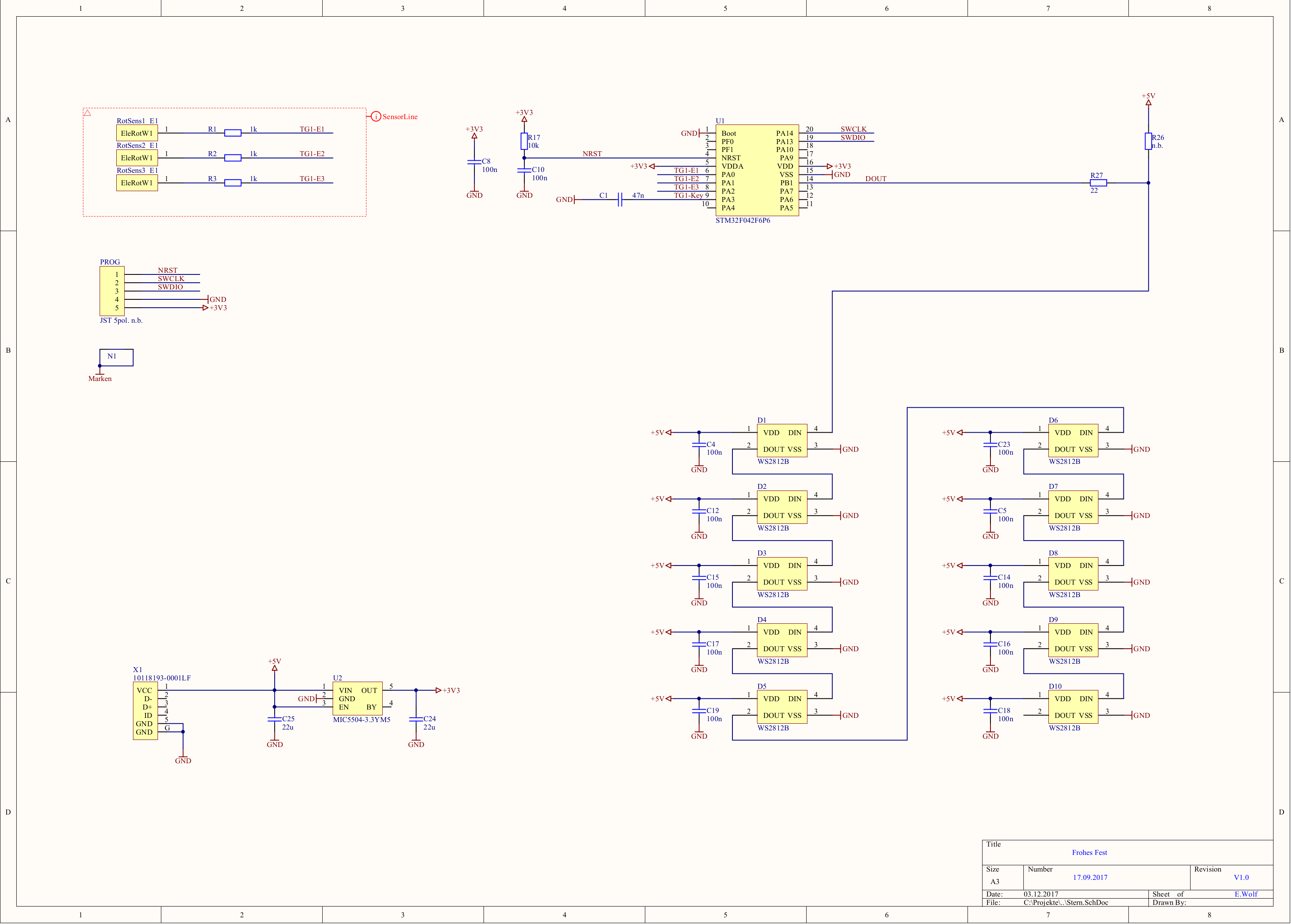

von KayD (Gast)
Sehr nettes Projekt, vielen Dank. Ich habe es gleich mal nachgebaut.
Leider hat die Schaltung nicht auf Anhieb funktioniert. Das Problem lag
im Level-Shifting zwischen dem STM32 und den LEDs. Im Schaltplan ist ein
Pullup (R26) zwar eingezeichnet aber mit n.b. gekennzeichnet. Da die
3,3V des IO-Ausgangs nicht ausreichen funktionierte das nicht (bei mir
zumindest).
Den Pullup bestücken reichte leider auch nicht, da der Ausgang des STM32
(PB1) nicht 5V tolerant ist. Die Lösung, die bei mir funktioniert hat
ist R27 nicht mit PB1, sondern mit PA10 zu verbinden und R26 zu
bestücken, da dieser Ausgang 5V tolerant ist. Dafür war natürlich eine
Anpassung der Software notwendig, insbesondere den PA10 nicht im
Push-Pull zu betreiben, sondern im Open-Drain Mode.
Trotzdem vielen Dank für diesen schönen, kleinen Stern! Er hängt jetzt
in meinem Wohnzimmer :-)
