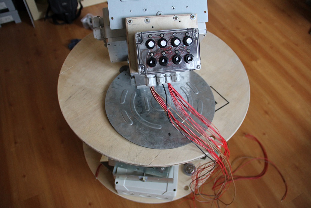

Ich habe Anfang des Jahres ein Projekt umgesetzt, wo ich viele dünne Brawa Modellbauleitungen als LED Leitungen benutzt habe. Sind etwa 16 Stück, die in einem Poly Gehäuse enden. Diese würde ich nun ganz gerne so umhüllen, dass sie keinen Staub ansetzten und flexibel bleiben. Gibt es da passende Lösungen oder sollte ich lieber gleich eine mehrpolige Signalleitung (zB. abgetrennte DVI Leitung) einsetzen? Ich habe mal ein Bild aus der Zeit des Baus angehängt. Die dicken Kabel habe ich bereits durch ein Reststück 12 Polige Ölflex ersetzt
Maronis D. schrieb: > oder sollte ich lieber gleich eine mehrpolige Signalleitung (zB. > abgetrennte DVI Leitung) einsetzen? Das (die mehrpolige Signalleitung) ist die übliche Vorgehensweise. Die kann man als Meterware kaufen, dazu muss man nicht gerade irgendwelche Monitorkabel schlachten.

Mehradriges Kabel kaufen. Oder in Schrumpfschlauch verpacken.

Die Kabel mit Geflechtschlauch ummanteln, ist aber nicht ganz billig. Gibt es unter anderem bei Lappkabel in verschieden Ausführungen. Die günstige Variante sind Kabelslevves von Ebay und co. für den PC-Bereich, die sind aber meistens nicht staubdicht.
Naja gut, nach all den Tipps wird es eine Kombi aus neuem Kabel und den Einzelleitern. Ist mir spontan eingefallen. Weil ich irgendwann mal einzelne belastbare Leitungen brauche, ziehe ich aus dem Rest der 12 er Leitung die Adern raus und erhalte einen leeren Mantel. Da kommt dann alles rein.
Wenn es nur um das "schöne" Verpacken geht: Da gibt es Geflechtschläuche (Kohlefaser oder verzinntes Kupfer). Sieht gleich viel professioneller aus :-) Grüße Bernd

Es gibt PMA Wellrohre. Die kommen statt der Kabelverschraubung dran und da liegen dann die einzelnen Adern drin. Schau dir dazu mal Fotos an.
Ansonsten einfach die Einzelleitungen lassen und mit Spiralschlauch umwickeln.

Reinhard S. schrieb: > Ansonsten einfach die Einzelleitungen lassen und mit Spiralschlauch umwickeln. Wenn der mechanische Schutz nicht wichtig ist, flechte ich die Leitungen.
Maronis D. schrieb: > Diese würde ich nun ganz gerne so umhüllen, dass sie keinen Staub > ansetzten und flexibel bleiben. Das mit dem "keinen Staub ansetzen" kannst Du ganz getrost "vergessen". ;) Und was "schön verpacken" anbelangt, ist wohl letztlich eher eine Geschmacksfrage. Die Spiral-Umhüllungen sind nicht schlecht, aber sie haben einen ganz bestimmten iD. Den kann man zwar durch Verdrehung der Spiralen auch immer etwas "aufweiten", wenn man z.B. noch ein od. mehrere Kabel (irgendwann) dazufügen will. Was dann aber in ein furchtbares "Gepopel" ausartet, weil man gleichzeitig die Spirale "aufdrehen" und weitere Kabel mit "einschrauben" muß. Wozu man am besten drei Hände bräuchte, die man aber nicht hat. :D Was für Dich evtl. auch noch in Frage kommt, könnte das Abbinden per Schnur sein. Geht am besten mit Drachenschnur o.ä. Jedenfalls mit einer traditionellen Schnur, weil die eine größere "Selbsthemmung" bei Verknotungen hat als Schnüre aus Kunstfasern. Mit Kunstfaserschnüren brauchst Du das deshalb erst gar nicht zu probieren, weil das nichts werden kann. Hier findest Du Verknotungs-Möglichkeiten: http://www.bing.com/images/search?view=detailV2&ccid=yAHTj8Pc&id=EA974BC534BF6B366C69E2FDAB656158D57DEB8C&thid=OIP.yAHTj8PcjeGVNAwb1lo-nQHaJ-&mediaurl=https%3a%2f%2fwww.mikrocontroller.net%2fattachment%2f49981%2fBlatt412_Grundknoten.png&exph=1152&expw=855&q=kabel+mit+Schnur+zusammenbinden&simid=607999533125797502&selectedIndex=4&ajaxhist=0 Ich mache das, wenn erforderlich, immer nach dem Wickelschema in der rechten Spalte. In den Bildern ist (leider) nicht erkennbar, wo nun die zu bindenden Drähte liegen sollen. Beziehe mich auf Bild4 der rechten Spalte: In der ganz oben liegenden Umschlingung kann man beliebig viele Drähte zusammenzurren. Die Abstände der Verknotungen sind frei wählbar. Flexibel ist das alles auch. Wenn man geübt in den Verknotungen ist, geht das auch recht schnell. Mir gefällt sowas auch, weil es solide handwerkliche Arbeit für Sonderfälle ist. Ist aber, wie schon gesagt, irgendwo auch Geschmacks-Sache. :) Grüße

Karl Kabel schrieb: > Mehradriges Kabel kaufen. > Oder in Schrumpfschlauch verpacken. Genau! Ich schneide ganz kurze Stücke Schrumpfschlauch zurecht und schiebe die über das Leitungspaket in größeren Abständen. Der Leitungsstrang bleibt so flexibel. Einzelne Leitungen lassen sich im Bund gut verfolgen. Sollen später noch Leitungen dazukommen, einfach daneben verlegen, die alten Umhüllungen drinnen lassen und wieder neue kurze Stücke drüber schieben. Spiralschlauch für so dünne Leitungen aus dem Modellbau wären mir zu sperrig...zu viel Fummelei und überhaupt, unschön anzusehen.

Erst mal Danke für die wirklich vielen verschiedenen Ansätze. Ich habe nun, damit es wie aus einem Guss aussieht, ein Stück der 12er Leitung "geopfert" und die Adern herausgezogen. Anschließend wurden die einzelnen roten Adern vorne mit einer Garn/Klebeband Konstruktion hindurchgezogen. Das war etwas kniffelig am Anfang, aber vom Gesamtkonzept passt es am besten.
