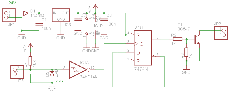

Gast #5642594
> Ein NPN ist meines erachtetes ein Pulldown. Richtig?
Nein, nicht wirklich. So wie im zweiten Foto angegeben ist er als
open-collector verschaltet.
> Hat jemand eine Idee wie ich die Signale richtig hinbekome?
Beschaltung und Schaltplan sauber aufmalen, drüber sinnieren, ggf. hier
hochladen. Sonst wird das nur Nebelglaskugelraten.
Gast #5642607
Sutter Urs schrieb:
> Da ich mit dem Sensor viele Probleme habe, habe ich mir einen
> gebrauchten Vortex Durchfluss Sensor gekauft.
> Dieser ist als Pulup geschaltete.
Du meinst wohl er hat einen PNP-Ausgang. Um daraus einen NPN-Ausgang zu
machen kannst du einfach einen NPN Digitaltransistor nehmen, oder halt
einen NPN Transistor und zwei Widerstände.

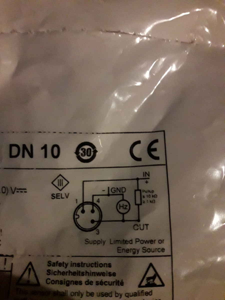

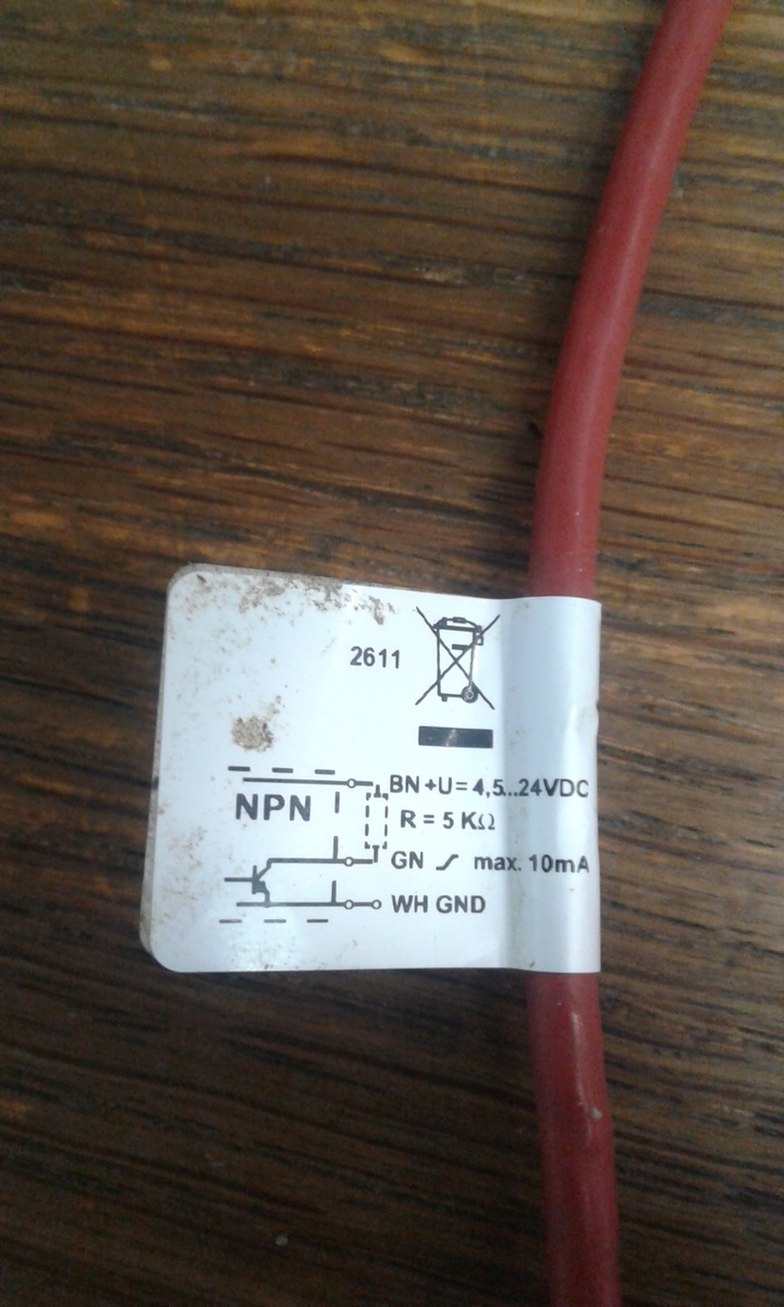

Gast #5642635
Das zweiten Fotto oben (dieses mit dem roten Kabel) ist das Schaltbild
des Sika Sensors.
Das erste Fotto zeigt das Schaltplan des Vortex Sensor. Nur Verstehe ich
diesen Plan nicht. Gemäss Beschreibung hat dieser einen Schaltausgang.
Was immer das heißen soll.
Die Elektronik an Welchen der Senor angeschlossen ist hat nur 3
Anschlüsse
+24V, -24V, Signal Eingang.
Verstehe jemand wass für ein Signal vom Vortex Sensor geliefert werden?
Danke für die Hilfe.
#5642659
Sutter Urs schrieb:
> Der Sika Sensor ist geschaltet als NPN.
<Aaargh> Regelungstechniker-Slang.
Nein. Ein Sensor selber ist niemals ein Pulldown (oder Pullup). Er kann
aber mit einem solchen beschaltet werden.
> Schaltbild des Sika Sensors.
Und ist dir das klar? Ach ja, das Wort heißt "Foto". Zumindest immer
dann, wenn die Worte drum herum aus dem Deutschen stammen.
> diesen Plan nicht.
Das ist genau das Gleiche. Es gibt einen Anschluß für GND (4), einen
Anschluß für die Betriebsspannung (1) und einen Ausgang (3) den der
Sensor entweder auf GND zieht oder den er hochohmig läßt. So ein Ausgang
wird typischerweise mit einem Pullup-Widerstand beschaltet, um im
zweiten Fall einen definierten Spannungspegel zu erhalten.
Diese Art Ausgang wird allgemein als open-collector (bzw. technisch
meistens korrekter open-drain) Ausgang bezeichnet.
> Anschlüsse +24V, -24V, Signal Eingang.
<Grrr>
Das ist nicht "-24V", sondern GND.
Jeder, der auch nur minimal was mit Elektronik am Hut hat, versteht das.
