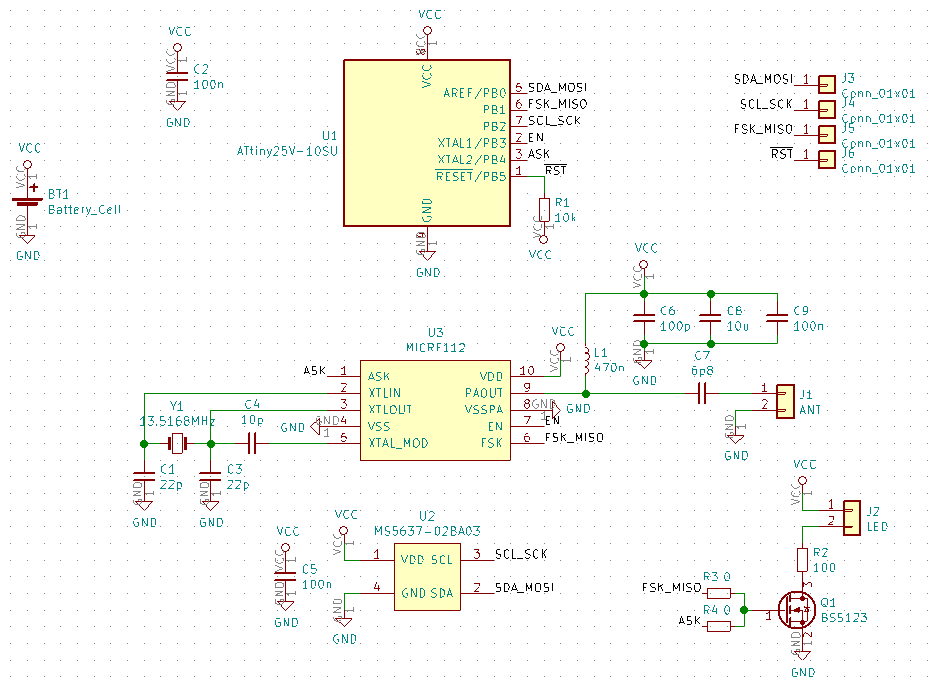

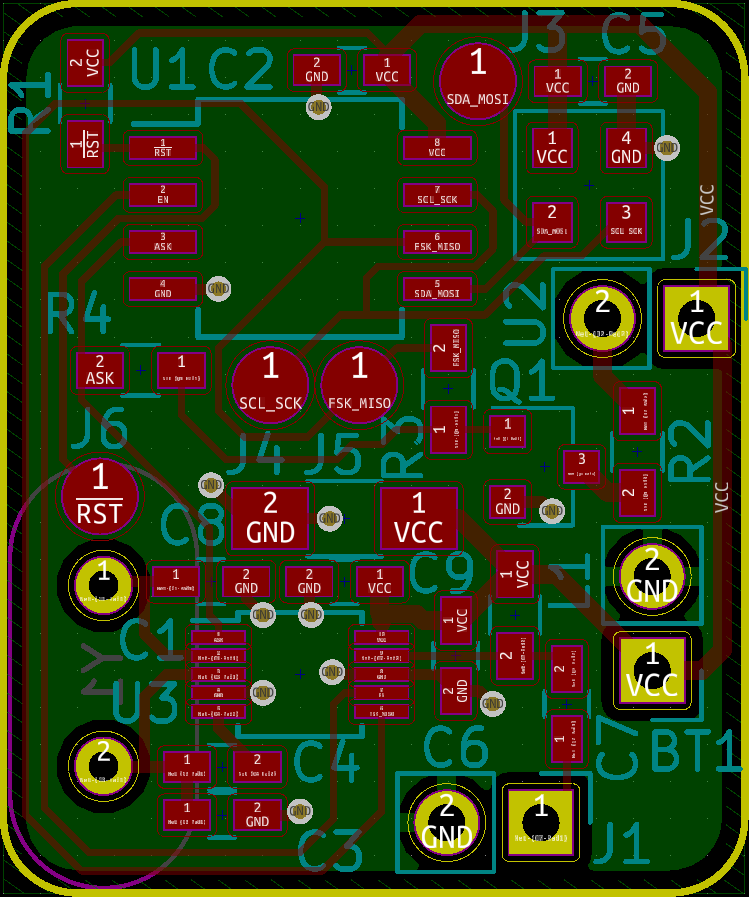

Hallo allerseits, ich habe eine kleine Platine gebaut auf der ein MICRF112 sitzt, den ich als CW-Sender auf 70 cm verwenden möchte. Die Schaltung funktioniert prinzipiell, jedoch stimmt die Sendefrequenz nicht. Schaltplan und Layout sind im Anhang. C4 ist nicht bestückt. Der Quarz ist ein ECS-135-18-4XEN mit einer Nennfrequenz von 13,5168 MHz. Dies sollte zu 432,5376 MHz nach der 32x PLL des MICRF112 führen. Ich messe jedoch 432,022 MHz. Das lässt sich durch Toleranzen etc. nicht erklären. Die Kondensatoren C1 und C3 haben natürlich einen Einfluss auf die Frequenz. Mit kleinerer Kapazität steigt die Frequenz. Aber selbst ohne die Kondensatoren lande ich gerade einmal bei 432,241 MHz. Ich habe andere Quarze probiert mit ähnlich großen Abweichungen. Ich weiß nicht mehr weiter, hat jemand Ideen?

Fabian S. schrieb: > Ich messe jedoch 432,022 MHz. Womit bitte? Dann noch: Welche Bedeutung hat der Pin XTAL_MOD und die Verbindung zum Quarz? Hast du im MICRF112 ein Lock Detect das du überprüfen kannst? Wenn die PLL funktioniert (also gelockt ist) dann kann die Frequenzabweichung nur an der Frequenzmessung selbst oder am Quarz bzw der Quarzbeschaltung liegen.
Moin, ja so weit war ich quasi auch schon. Gemessen ist das mit einem HackRF, welcher vorher mit einem Rigol DG4162 abgeglichen wurde. Der XTAL_MOD wird benutzt, um FSK zu machen, indem er den Pin einfach nach GND schaltet und somit den Quarz zieht. Ist aber wie gesagt nicht angeschlossen. Der MICRF hat kein Lock Detect. Das Spektrum sieht aber sehr sauber aus und driftet nicht. Daher gehe ich mal davon aus, dass der locked ist.

Du siehts ja selbst, viele Möglichkeiten gibt es nicht. Wenn deine Messung in Ordnung ist dann muss es an der Referenz, also dem Quarz und/oder seinem Aufbau liegen. Wenn du die Frequenzabweichung bereits an der Quarzfrequenz nachweisen kannst dann ist es ja klar dass es nur in seiner Umgebung oder an ihm selbst Probleme haben kann. Also Quarzbeschaltung prüfen und Quarz ohne Lastkapazitäten laufen lassen. Vielleicht sind auch falsche Lastkapazitäten eingebaut oder der MICRF112 verlangt nach einem besonderen bzw anderen Quarz.

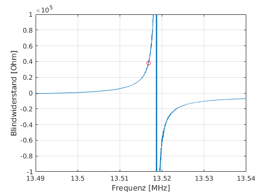

Hmmm... ok, das hilft mir jetzt nur bedingt weiter. Was das mit dem anderen Quarz angeht: Ich habe nicht herausfinden können wie ich zwischen Serien- und Parallel-Resonanz eines Quarzes unterscheiden kann. Die beiden Resonanzen liegen ja so in der Größenordnung auseinander, wie ich es gemessen habe. Soweit ich weiß ist da ein Pierce-Oszillator drin, der soweit ich herausfinden konnte den Quarz in Parallelresonanz betreibt. Aber welche Frequenz ist bei einem Quarz angegeben? Edit: Ach so, ohne Kondensatoren habe ich auch probiert. Da geht die Frequenz dann auf 432,241 MHz hoch, das Spektrum ist allerdings sehr unschön. Rauschen über mehrere 100 Hz und Drift im Bereich von 1 kHz.
Fabian S. schrieb: > Der Quarz ist ein ECS-135-18-4XEN mit einer Nennfrequenz von 13,5168 > MHz. Dies sollte zu 432,5376 MHz nach der 32x PLL des MICRF112 führen. > Ich messe jedoch 432,022 MHz. Das lässt sich durch Toleranzen etc. nicht > erklären. Obwohl die Typenbezeichnung in Ordnung ist (13,5168MHz / 18pF Last), scheint es sich wohl um einen 13,5MHz Quarz (432,022MHz : 32) zu handeln. > Die Kondensatoren C1 und C3 haben natürlich einen Einfluss auf die > Frequenz. Mit kleinerer Kapazität steigt die Frequenz. Aber selbst ohne > die Kondensatoren lande ich gerade einmal bei 432,241 MHz. Ich habe > andere Quarze probiert mit ähnlich großen Abweichungen. > Ich weiß nicht mehr weiter, hat jemand Ideen? Über eine kapazitätsarme Ankopplung die Quarzfrequenz am XTLOUT Anschluß messen oder den Quarz ausbauen und Serienresonanz messen bzw. dessen Ersatzdaten bestimmen.

Schade, wurde doch jetzt erst spannend :( Falls du doch noch was sagen willst: Im Quarzkochbuch, Kap. 2, Bild 2.56 auf Seite 50 im PDF ist ein Bild mit dem Blindwiderstand des Quarzes. Der ist eindeutig negativ für f<fs, also kapazitiv. http://www.axtal.com/cms/iwebs/download.aspx?id=87528

Ich habe mir das jetzt noch mals durch den Kopf gehen lassen. Man muss unterscheiden zwischen Serienresonanz und parallelresonanz. Bei Serienresonanz ist der Schwingkreis unterhalb der Resonanz kapazitiv und oberhalb der Resonanz induktiv. Bei dem parallelen Schwingkreis ist es umgekehrt. Insofern hast du recht. Der induktive Arbeitspunkt liegt irgendwo zwischen dem seriellen und dem parallelen Resonanz. Es lässt sich aber immer noch nicht erklären weshalb dein Quarz so extrem daneben liegt. Parallel und Serienresonanz liegen bestenfalls ein paar Kiloherz auseinander. Entweder der Quarz ist falsch gestempelt, oder dein Frequenzzähler zählt falsch. 16KHz daneben kann der Quarz eigentlich nicht erregt werden. Selbst auf einer Nebenresonanz nicht, welche es ja auch noch gibt. Woraus gewinnst du die Referenzfrequenz für deinen Frequenzzähler? Hast du den Quarz mal in einer anderen Oszillatorschaltung betrieben? Hast du mal einen anderen Quarz ausprobiert? Die Ursache zu ergründen wäre ja mal interessant. Ralph Berres
Kurzes Update: Ich habe den Quarz mal eben in einen Arduino eingelötet und dort messe ich auch 13,500 Mhz. Klar, das wird vermutlich auch ein Pierce-Oszillator sein, aber damit kann man dann immerhin schon mal das IC oder mein Layout als Bösewicht ausschließen (zumindest unwahrscheinlich machen). Was andere Oszillator-Schaltungen angeht, müsste ich mir erst was aus dem Hut zaubern, da habe ich nichts rumliegen glaube ich. Wie gesagt, die Frequenz messe ich aktuell mit meinem HackRF, den ich ab und an mal wieder gegen meinen 2ppm Rigol DG4162 Frequenzgenerator vergleiche. Und wir haben den Effekt auch auf weiteren Geräten im Gesamtwert von 100-200k€ gesehen ;)
Und noch ein Update: Ich habe mal einen 8 MHz Quarz reingeworfen und der arbeitet scheinbar bei recht genau 8 MHz. Ich sehe hinter der 32x PLL eine Frequenz von 256,042 MHz, was lediglich 164 ppm daneben ist. Da das ein Quarz aus der Grabbel-Kiste war und ich daher auch nicht weiß welche Cs da genau ran müssen, würde ich sagen, passt das. Spricht ja jetzt erstmal gegen den Quarz oder die Angaben im Datenblatt.
Fabian S. schrieb: > Kurzes Update: Ich habe den Quarz mal eben in einen Arduino eingelötet > und dort messe ich auch 13,500 Mhz. Klar, das wird vermutlich auch ein > Pierce-Oszillator sein, aber damit kann man dann immerhin schon mal das > IC oder mein Layout als Bösewicht ausschließen (zumindest > unwahrscheinlich machen). Was man auschließen kann ist, dass es sich um einen "ECS-135-18-4XEN" Quarz handelt. Der vorhandene 13,500MHz Quarz schwingt mit der vorhandenen Lastkapazität (ca. 16pF) da wo er auch soll.
Fabian S. schrieb: > Spricht ja jetzt erstmal gegen den Quarz oder die Angaben im Datenblatt. Ich würde sagen, das der Lieferant dir den falschen Quarz geliefert hat. Warum das so ist bleibt das Geheimnis des Lieferanten ( oder des Herstellers falls der Quarz falsch bedruckt wurde ). Damit sind ja jetzt sämtliche Klarheiten beseitigt. Ralph Berres
Moin allerseits, ich habe noch mal eben einen ABLS-13.52127MHZ-10-J4Y-T eingelötet und der passt nach ein wenig Kapazitäts-Tuning perfekt. Also gehe ich jetzt auch mal davon aus, dass der andere Quarz Mist war. Entweder weil sie den falschen geliefert haben (wobei es in der Serie keinen 13,5 MHz Quarz gibt) oder weil sie die Frequenz anders angeben als üblich. Ich warte noch auf Rückmeldung des Herstellers. Der Mensch dort wollte sich mit deren Engineering-Abteilung auseinandersetzen und sich noch mal melden. Naja, ich habe auf jeden Fall viel über Quarze gelernt und bedanke mich recht herzlich bei allen Beteiligten!
