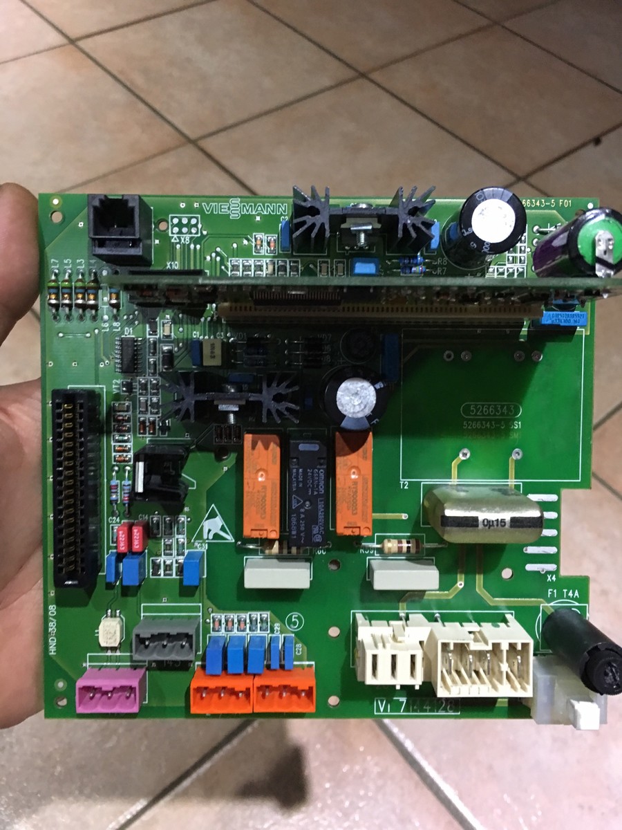

Hallo alle mit einander. Gesucht wird ein Printtrafo Bitte um Hilfe. Optional kann ich auch zwei getrennte Trafos einbauen Dankeschön

9 Volt wäre nicht das Problem. Was mache ich mit 26,5?

Wofür werden die 26,5V benötigt ?
#5642789
Meister B. schrieb: > Was mache ich mit 26,5? Nimm einen 24V Trafo mit etwas mehr Leistung als nötig.
Das ist aus einer Steuerung von Viessmann

hinz schrieb: > Meister B. schrieb: >> Was mache ich mit 26,5? > > Nimm einen 24V Trafo mit etwas mehr Leistung als nötig. HAHN BV EI 480 1398
Ist zumindest ein "Standard-Teil" nur mit Sonderspannungen. Der Hersteller Hersteller http://www.ls-trafo.de sollte sowas liefern können. Wenn auch mit Aufpreis für die Rüstkosten die wohl ein Mehrfaches des Preises eines Standard-Trafos betragen. Andere Hersteller z.B. Hahn, Block, Gerth u.a. sollten sowas auch liefern könne, wenn man nicht basteln will. An Einrichtkosten dürften etwa 30-50 euro zum Trafo-Preis fällig werden.
Für satte 75 EUR wickelt er dir einen https://shop.walcher.com/produkt/vt1/
Meister B. schrieb: > Optional kann ich auch zwei getrennte Trafos einbauen oder wenn nicht AC gebraucht wird für die kleinere Leistung einen Stepdown nehmen und die größere Spannung als Trafo mit nur einer Ausgangsspannung wählen. Mehr Infos wären gut, ein Trafo ist leichter unterzubringen mit einem kleinen Stepdown als 2 Trafos. Die 26,5V x 0,2A sind 5,3VA, die 9V x 0,25A sind 1,25VA also reicht rund ein Trafo mit 7VA und evtl. der passende stepdown hinterm Gleichrichter FALLS AC hier nicht benötig wird.
Man könnte auch 2 Trafos nehmen mit je 2 x 9V/250mA, und 3 Wicklungen in Reihe schalten für 27V. https://www.reichelt.de/printtrafo-5-va-2x-9-v-2x-278-ma-rm-25-mm-ei-42-14-8-209-p27369.html?&trstct=pol_6
Auf die Idee bin ich noch nicht gekommen. Guter Plan. So habe ich die 4te Wicklung mit 9 Volt noch frei und habe dann 27V+9V

Meister B. schrieb: > Guter Plan. So habe ich die 4te Wicklung mit > 9 Volt noch frei und habe dann 27V+9V Ja, wenn die 9V-Wicklungen getrennt sind und nicht 9V - 0 - 9V. Ist bei den verlinkten Trafos wohl der Fall, muss man aber vor Beschaffung prüfen. Ansonsten wirklich gute Idee. Georg
Dankeschön für eure Hilfe. Habe zwei Trafos aus dem Link weiter oben von Reichelt gekauft und eingebaut. Was soll ich sagen. Es funktioniert alles. Dankeschön noch mal.

Meister B. schrieb: > Habe zwei Trafos aus dem Link weiter oben von Reichelt gekauft und > eingebaut. Und hoffentlich auch zwei Feinsicherungen, diese Trafos haben im Gegensatz zum Original keine Temperatursicherung.
Auf der Platine wo der Trafo gesessen hat, sind 3 Sicherungen vorhanden. Ich kann aber noch welche einbauen. So ist das nicht Eine Sicherung ist auf der Eingangseite 230 Volt Eine Sicherung ist auf der Ausgangseite 26,5 Volt und eine auf 9 Volt. Alle Sicherungen sind heile.

Meister B. schrieb: > Eine Sicherung ist auf der Eingangseite 230 Volt Aber wohl mehr als 0,315A träge.
Habe ich ehrlich gesagt nicht geschaut wie groß. Die ist Original da drin gewesen. Kaputt gegangen ist es wegen Überspannung/Stromausfall von der Stadwerke. Nach dem der Strom wieder da war, hat das Teil nicht mehr funktioniert.

Meister B. schrieb: > Habe ich ehrlich gesagt nicht geschaut wie groß. Die ist Original da > drin gewesen. Hol das besser nach, und baue ggf zwei kleine T0,315A Sicherungen ein.
Gut. Werde ich machen
