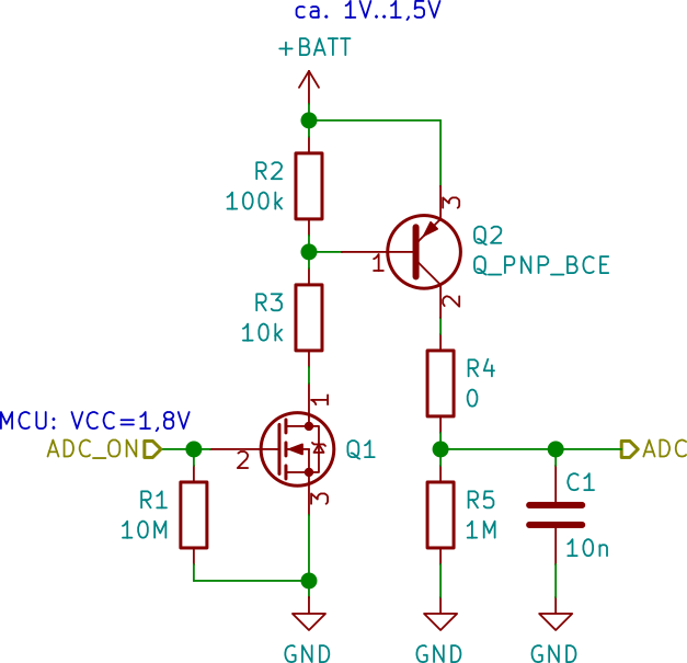

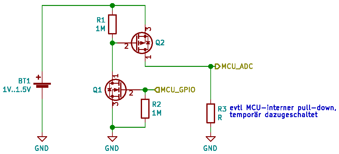

Beispielsweise: Könnte evtl. auch P-FET mit N-FET wie im Anhang
verwendet werden? Low-leakage FETs gibt es, leider sind die auch sehr
klein, sodass man auch gleich den DG3257 nehmen könnte:
- PMCXB900UEL
https://assets.nexperia.com/documents/data-sheet/PMCXB900UEL.pdf
Vielleicht ist der eingangs erwähnte DG3257 ja tatsächlich schon das
Bestmögliche und ich muss mich nur mal überwinden und an die 0,35mm
trauen.

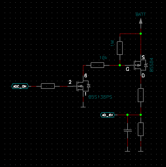

von MiWi (Gast)
Jiri D. schrieb:
> Für eine low-power Schaltung (power budget ca. <50 uA avg.) möchte
> ich
> den Batteriezustand überwachen. Die Schaltung soll von einer NiMH Zelle
> (Eneloop, ggf. soll auch Primärzelle gehen) betrieben werden. Ein
> sparsamer Boost-Regler (z.B. MAX17222, Iq=300 nA) macht aus den
> 1,0V..1,5V beipielsweise 1,8V.
Ein N-FET schaltet einen P-FET ein. An dessen Drain hängt der
Spannungsteiler nach GND den Du haben willst. Da Du den ein und
ausschalten kannst und beide FETs im Ruhezustand inaktiv sind ist der
gemittelte Stromverbrauch sehr gering.
PS: gemittelte 50uA mit einem MSP430 ist schon fast Starkstrom...
MiWi

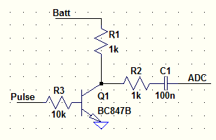

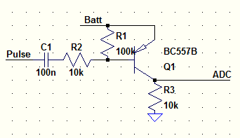

von Thomas E. (picalic)
Servus,
man könnte die Messung dynamisch machen.
Sequenz zur Messung:
1. ADC-Port auf Output low schalten
2. Pulse High -> über den Transistor C1 entladen.
3. ADC-Port auf Analog Input schalten.
4. Pulse Low -> Transistor sperrt. Über C1 liegt nun die
Batteriespannung am ADC an.
5. Messung starten.
von Michael B. (laberkopp)
MiWi schrieb:
> so funktioniert das.
Den BSS84 mit unter 1V so einschalten dass zumindest 1mA fliesst ? Nicht
sicher.
Aber eine einzelne NiMH Zelle mussw man nicht vor Tiefentladung
schützen, eine Primärbatterie schon gar nicht.
Die ganze Schaltung ist überflüssig wie ein Kropf. Wenn der step up
mangels Eingangsspannung aus geht, dann geht er eben aus, fertig.

Hier noch eine dynamische Alternative mit PNP. Vorteil gegenüber der
anderen Schaltung: der ADC-Eingang kann immer auf Analog Input stehen
und es ist unmöglich, die Batterie durch falsche statische Pegel
versehentlich zu entladen.

von Manfred (Gast)
Bekommst Du den BSS84 bei 1 Volt UGS noch vernünftig auf?
von Jiri D. (Gast)
FETs liegen mir irgendwie eher als BJTs... Daher die Verständnisfrage:
Hat die Verwendung eines PNP BJT anstelle eines P-MOSFET einen
besonderen Hintergrund? Beim P-FET könnte die Gatespannung von ~1V evtl
zu gering sein, um ihn durchzuschalten (selbst wenn logic-level FET).
Wenn man zwei FETs verwendet, könnte man die Gatespannung durch einen
Ladungspumpe (Inverter) erhöhen (Anhang). Braucht allerdings mehr
Bauteile als im zweiten Bild: PNP mit N-FET. Würde das funktionieren?
Nö - er ist halt billig und man braucht nicht nach irgendwelchen
Spezialtypen mit besonders niedriger Thresholdspannung zu suchen.

Joachim B. schrieb:
> wäre auch ein Optokoppler
> möglich
ja, ist aber groß und teuer. Der PNP für 2 Cent und ein Kondensator wie
z.B. in meinem 2.Schaltplan schaltet den Transistor für eine ADC-Messung

Deshalb hatte ich ja den N-MOSFET zwischen Portpin und PNP Basis. Ist es
denn energetisch sinnvoller den N-MOSFET zu laden, oder einen
Kondensator?
>> möglich
> lange genug ein.
Darüber hinaus braucht ein Optokoppler sehr viel Strom, verglichen mit
N-MOSFET/C und PNP-BJT. Ich habe eben meine obige Schaltung
zusammengesteckt (mit BC328-25, R_BE=110k, R_C=680k, R_B=10k) und es
sind 37,7 uA @U_BAT=1V bzw. 92,5 uA@U_BAT=1,5V. Vermutlich kann man den
R_B=10k auch noch auf 100k erhöhen und kommt so auf ca. 1/10 des
Stromes.

Die Varianten mir PNP+C oder PNP+NFET oder PNP+NPN haben mich schon
zufriedengestellt. Der Spannungsabfall über den PNP U_CE ist auch quasi
0V, hat also kaum Einfluss auf die Messung. Die Varianten sind auch alle
sehr klein realisierbar, ggf. sogar PNP+NPN im selben SC70-6 package.

Mir ist noch die ultimative Stromsparlösung mit meiner ersten Schaltung
eingefallen (die mit NPN):
Wenn Du bei gesperrtem Transistor den ADC-Pin auf OUT-High konfigurierst
(kann im Standard-Betrieb so bleiben), liegt bei Umschaltung auf
Analog-In dort 1,8V an. Nun schaltest Du den Transistor leitend und
startest den ADC. Dieser misst dann eben 1,8V-Vbatt statt 0V+Vbatt.
Vorteil: der Transistor muss nur wenige µs für die Sample-Zeit des ADC
eingeschaltet werden!
