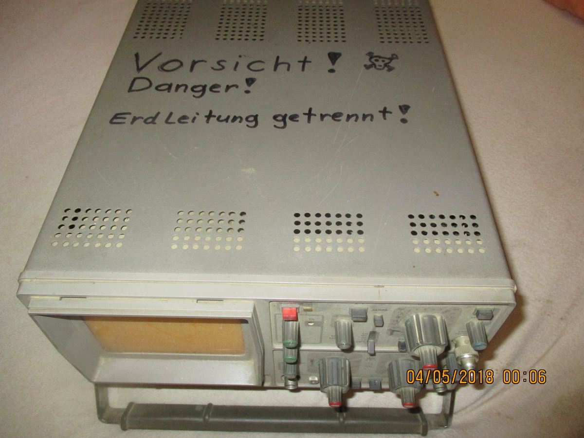

von ZF (Gast)
Mani W. schrieb:
> Auch so, wie man es nicht machen sollte, ist aber seit 40 Jahren
> in Betrieb...
Gab es auch ganz offiziell von Hameg. Die SK2 Option kostete 100DM
Aufpreis und hatte einen Netztrafo mit besserer Isolation und eine
Kaltgerätebuchse mit nur 2 Pinnen + Kaltgerätekabel mit Konturenstecker
+ Warnung auf der ersten Seite im Handbuch.

> Nein!
> in Betrieb...
Wenigstens steht das drauf... Bei Oszis aus zweiter Hand UNBEDINGT die
Erdung überprüfen, hab mal eines genau mit dieser Spezialkonfiguration
bekommen aber zum Glück doch noch den Stecker abgeschraubt und
reingeschaut. Aber auch nur, weil das Netzkabel beschädigt war und
repariert werden musste.
@Topic: Hast du einen FI/RCD im Haus? Falls nein, dann prüfe mal, ob du
dir sowas zulegen/Einbauen lassen kannst. Besonders wenn du an
Netzspannung ran willst. Wäre eine deutliche Steigerung der Sicherheit
für dich!
(Kann auch unter bestimmten Umständen dein Oszi schützen bei ähnlichen
Fehlmessungen weil du nicht erst sehr viele Ampere brauchst bis die
Sicherung auslöst sondern ein kleiner Fehlerstrom schon reicht.)

Manchmal, so wie Gerhard schrieb braucht man eine Masse, die mit
Erdung verbunden sein muss und im Testbetrieb einer Schaltung liegt
damit mit der Masse auch schon Erdpotential an, denn Versuche
werden hauptsächlich mit LNG durchgeführt...
Und wie schon weiter oben geschrieben wurde, gab es vor ca. 50 Jahren
sehr viele Radio- und Fernsehgeräte ohne Netztrennung, wobei es sehr
selten einen Trenntrafo gab wie heute...
Üblich waren Sparstelltrafos zur Spannungseinstellung, also nicht
netzgetrennt...
Wer daher wie ich selbst und sicher auch wenige Andere die Erdverbindung
des Oszi aufgehoben hat, der weis auch was er tut...
Und auch die, die immer wieder unter Spannung (elektrisch)
arbeiten, wissen um die Gefahr Bescheid und greifen auch nicht
unbedacht oder hektisch irgend wo hin...
PS: Der Hinweis auf meinem Oszi steht groß und sichtbar drauf,
auch für mich...
