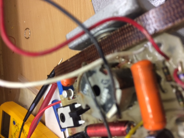

Ich versuche gerade das zweite Netzteil für ein Stroboskopblitzer
instand zu setzen. Dürfte technisch genauso funktionieren wie die
Blitzer an EInsatzfahrzeugen.
Das erste konnte repariert werden durch Tausch offenscihtlich
beschädigter Kondensatoren und durchgebrannter Transistoren.
Das funktioniert.
Bei dem zweiten scheint ein anderer Defekt vorzuliegen: Kein erkennbar
beschädigten Kondensatoren.
Die Schaltung zieht zunächst ~2,5A und gibt das typische Ladepfeifen von
sich. Innerhalb von 3-5s geht der Stro,verbrauch auf ~100mA zurück.
ABer es blitzt trotzdem nicht! An + und - des dreipoligen Steckers zur
Blitzröhre liegen fast 500V! an. Dann wäre da noch der dritte (weisse)
Anschluss, der wohl zum Zünden der Röhre führt.

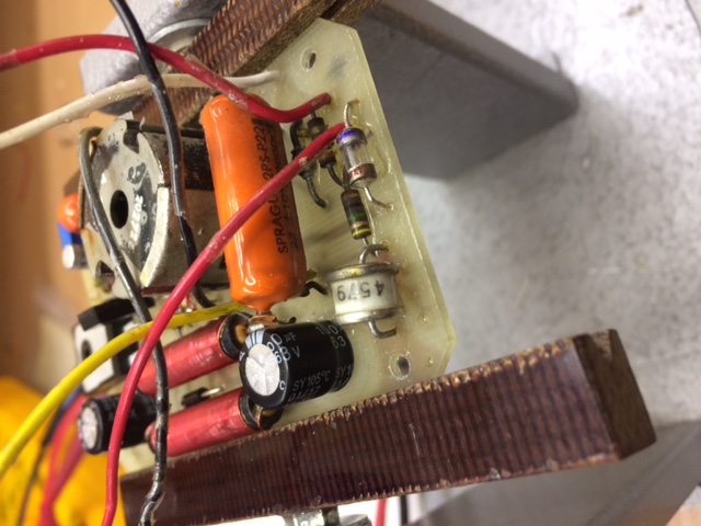

In dessen Nähe auf der Schaltung finde ich mehrere Bauteile, die ich
nicht einordnen kann.
#1: Axial bedrahtet, etwa tonnenförmiges Gehäuse, Durchm. ~6mm.
Beschriftung "OL 4579". Das kann aber unvollständig sein.
#2: Auf dem Foto unter dem orangen Polyester-Kondensator zu sehen.
EBnfalls axial bedrahtet, mit einem nicht ganz kugelförmigen Gehäuse,
~3mm Durchmesser. DIes ist das einzige Bauteil welches hellblaue
Korrosionsspuren aufwies. Der darüberliegende Kondensator sieht aber
optisch gut aus.
#3: wie #2, aber keinerlei Korrosion.
Was könnten das für Bauteile sein?
Vielen Dank schonmal
Gast #5643322
N. N. schrieb:
> Super.
> Nach Wikipedia sollte das etwas grössere eine "Gasableitung" sein.
> Ist sowas anfällig? Kann man dessen Funktion messen?
> Woher bekomme ich Ersatz?
> Sind das anfällige Bauteile?
Such doch mal was "Gasableiter" und "Funkenstrecken" sind. Dann wie sie
funktionieren. Beim Googlen findest du sogar Ersatz...
Gast #5643337
Funkenstrecke oder gasableiter glaub ich nicht. Wenn nicht die
funkenstrecke nen kurzschluss hat. Eher zündstufe, zündübertrager,
transistor, triac
#5643340
Dazu dient die Zündspule, welche die Entladung eines Folienkondensators
(10..50nF) (Schalter ist entweder ein Thyristor oder der
Gasentladungsableiter) auf etwa 6kV hochtransformiert.
Wenn dieser Hochspannungsimpuls nicht entsteht, kommt als Ursache ein
Windungsschluss im Zündübertrager, ein Kurzschluß oder Kapazitätsverlust
des Zündkondensators, ein Fehler in dessen Ladeschaltung (hochohmiger
Widerstand), oder ein defekter (meist dauerleitender) SCR in Frage, oder
der Gasableiter funktioniert nicht.
Kann man alles prüfen.
... oder die Blitzröhre selbst ist im Darm, z.B. weil sie Luft gezogen
hat.

OP #5643411
Unter dem STichwort Gasableiter konnte ich jetzt beim *onrad ein
passendes Bauteil finden.
Blieben noch die beiden Bauteile mit kugelförmigem Gehäuse. Unter
Funkenstrecke finde ich bei Google nur recht grosse Anordnungen. Und
*onrad kennt das Stichwort gar nicht.
OP #5643509
Okay, die Fotos sind nicht die besten.
Das Problem  kann als gelöst gelten.
Nach den vorangegangenen Beitägen habe ich nochmal versucht den
Stromlauf für den Zünddraht zu verfolgen.  Gleich vor dem Draht ist noch
dieser grosse orange Kondensator in Serie geschaltet.
Und, genau den hatte ich nicht getauscht, weil meine Ersatzteile grösser
sind und der Kondensator gut aussah. War aber nicht so.
Durch verlagern des Kond. auf die andere Seite der Platine konnte ich
jetzt einen neuen einbauen - und geht !!!!
Was lernen wir daraus? Nicht denken! Mach es wie die AUtowerkstatt.
Teile tauschen bis es geht! Spart echt Zeit.
Danke allen Postern. Hat mir sehr geholfen.
