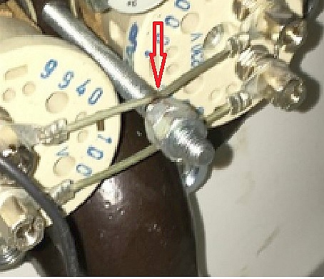

Hi, Letzten Freitag war der Sanitär bei mir wegen der Boilerentkalkung, seither läuft der Boiler nicht mehr. Ich habe mal die Abdeckung abgenommen und den Zustand im Bild gefunden. Der rote Pfeil ist wohl eine Sicherung. Man sieht sofort, dass hier L und N vertauscht sind, jedoch frage ich mich, ob das hier vielleicht eine grössere Rolle spielt. Wenn hier die Steuerung mit einem Triac funktioniert, dann müsste das ja wesentlich sein. Ich habe also mal die Sicherung wieder reingedrückt und L und N vertauscht, jedoch hat dies nach aktivieren der Sicherung im Sicherungskasten sofort wieder getriggert. Zwischen L und N messe ich so 29Ohm Widerstand , dass scheint eigentlich noch in Ordnung, so wie ich das sehe. Jemand eine Idee, was hier defekt sein könnte und ob L und N hier eine wesentliche Rolle spielen?

Stefanus F. schrieb: > Daran wird es nicht liegen Ok, dachte nur das da evtl eine Wellenpacketsteuerung verbaut ist, wo ja die Polung eine Rolle spielen würde. Was ich noch sehe ist, dass dort bei der Schraube ein bisschen schwarz ist, evtl. hat hier L einen Kontakt nach Erde, ich muss das nochmal öffnen gehen und durchmesse.

Kurzschluss an der Schraube zwischen den beiden heizstäben?

Hi, Isolation an dieser Stelle überprüft? Übrigens verstehe ich den Satz nicht ganz: Bert S. schrieb: > Ich habe also mal die Sicherung wieder > reingedrückt und L und N vertauscht, jedoch hat dies nach aktivieren der > Sicherung im Sicherungskasten sofort wieder getriggert. Also, woran kannst Du sehen, dass irgend ein Teil triggert? ciao gustav

Ok, es war wirklich der Kurzschluss über die Schraube. Ich dachte zuerst das sind isolierte Adern, aber das ist einfach ein Stück Metall. Das Problem aber kommt schlussendlich davon, dass die Heizelemente nicht richtig reingedrückt waren, wie man auf dem Foto sieht. Keine Ahnung ob es diese evtl. bei Übertemperatur rausspickt. Stefanus F. schrieb: > Tut sie nicht. Wo hast du das bloß her? Naja, die Wellenpacketsteuerung braucht ja Zero-Cross Detection. Wahrscheinlich ist das hier aber eine normale Bimetall Steuerung.

Dirk J. schrieb: > Wie kommst du da drauf? Nur wegen der Kabelfarben? > Das Netzkabel scheint am anderen Ende einen Schukostecker zu haben, > da ist es sowieso egal! Das ist eine NYM-Leitung mit massivadern, nicht Litze. Da befindet sich hoffentlich kein Stecker am anderen Ende. Allerdings fehlt da auch jegliche Zugentlastung. Auf dem anderen Bild sieht das sehr danach aus, daß dort ein Keramikteil fehlt, was von dem Gewindebolzen in der Mitte gehalten wird und dabei sowohl die blanken Kabel vom Gewinde isoliert, als auch die Heizpatronen in den Boilerrohren befestigt ... Der Boiler macht auf jeden Fall keinen betriebssicheren Eindruck!
Bert S. schrieb: > Ok, es war wirklich der Kurzschluss über die Schraube. Ich dachte zuerst > das sind isolierte Adern, aber das ist einfach ein Stück Metall. Himmel, was ist denn das für eine Konstruktion?
