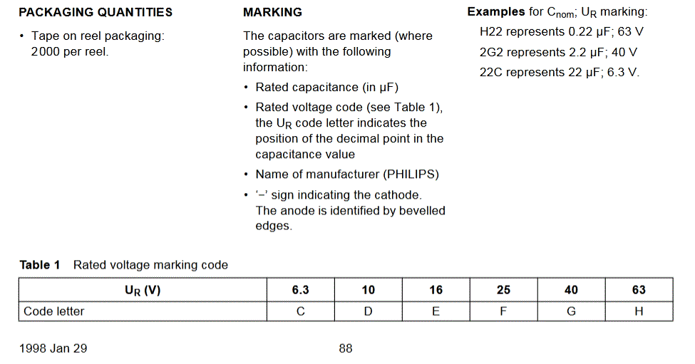

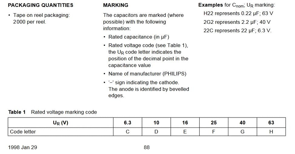

Gast #5645052
Teo D. schrieb:
> Wenn man schon freundlicherweise ein Dabla gepostet bekommt
Hallo Teo,
du hast Recht, ich hatte den entsprechenden Absatz gestern Abend beim
überfliegen des Datenblattes schlicht übersehen...dabei waren alle Infos
da.
Sorry
