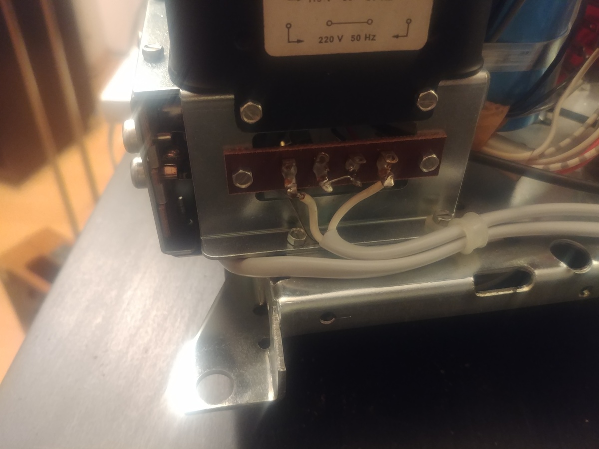

Hallo, Ich habe eine Bandmaschine Baujahr 1967 (im Originalzustand). Die Maschine hat ein Metallchassis und ein zweipoliges Netzkabel. Das Chassis ist mit der analogen Masse der Elektronik verbunden. Das angehängte Bild zeigt die Primärseite des Netztrafos. Schutzklasse 2 kann das Gerät nicht sein, denn dafür müssten ja die Netzspannung führenden Teile doppelt isoliert sein, oder? Falls das Gerät keiner Schutzklasse entspricht, wie kann ich es sicher betreiben ? Soll ich ein Netzkabel mit Schutzleiter einbauen und das Metallchassis an den Schutzleiter hängen, oder einfach einen Trenntrafo vorschalten verwenden ? Gruß Gerhard

Gerhard Z. schrieb: > Schutzklasse 2 kann das Gerät nicht sein, denn dafür müssten ja die > Netzspannung führenden Teile doppelt isoliert sein, oder? Oder. Es reicht auch ausreichend Abstand.
Hallo, das war früher normal und findet sich so in den meisten Röhrenradios. Auch diese hatten Anschlußbuchsen, deren Leiter man leicht berühren konnte. Nur sollte sich die Isolation des Anschlußkabels nicht bröckelig auflösen. Das hatte ich schon mal mit dem entsprechenden Rauch als Folge. MfG
Das Netzkabel ist doppelt isoliert.
Gerhard Z. schrieb: > Schutzklasse 2 kann das Gerät nicht sein Doch, was man damals halt daunter verstand. Vielleicht hat der Trafo schon ein Zeichen. > denn dafür müssten ja die Netzspannung führenden Teile doppelt > isoliert sein, oder? Richtig ist: Was passiert, wenn eines der Netzkabel abgeht, sich loswackelt, und das Chassis berührt. Daher möchte man heute solche blanken Kontakte nicht mehr sehen, sondern noch mit einer Isolierung umgeben, und man möchte die Kabel so kurz anbinden, daß auch ein lockeres Kabel nichts 'von der anderen Seite' berühren kann. > Falls das Gerät keiner Schutzklasse entspricht, wie kann ich es sicher > betreiben ? Da kannst die netzspannungsführenden Stellen nachisolieren, ein Schrumpfschlauch drüber, eine Plastikkarte drumrum, ein Kabelbinder dazu.... > Soll ich ein Netzkabel mit Schutzleiter einbauen und das Metallchassis > an den Schutzleiter hängen, oder einfach einen Trenntrafo vorschalten > verwenden ? Nein, du fängst dir nur eine Brummschleife ein wenn du das Gerät mit dem Rest der Anlage verbindest, denn irgendwo wird Masse schon geerdet sein.

Trenntrafo dürfte nicht verkehrt sein, wenn auch umständlich.
Danke für die Antworten, dann werde ich das einfach an einen Trenntrafo hängen. Gruß Gerhard
Gerhard Z. schrieb: > Falls das Gerät keiner Schutzklasse entspricht, wie kann ich es sicher > betreiben ? "Schutzklasse" ist ein Begriff aus der Welt der Normen und Vorschriften. "Sicher" ist ein Begriff aus der Welt der Menschen. Es mag hier und da gewisse Überschneidungen und Korrelationen geben aber das eine bedingt nicht zwangsläufig das andere. Es ist äußerst wichtig das zu begreifen und zu verinnerlichen sonst mutiert man zum willenlosen unbarmherzigen Paragraphenreiter! Eine neu eingeführte Norm hat keinen Einfluß auf die physikalischen Eigenschaften oder die Sicherheit bereits existierender Dinge, sie hat nur juristischen Einfluß auf die Entscheidungsfreiheit der ihr untergeordneten Menschen und die einzige Sicherheit die damit tatsächlich erreicht werden kann ist die sogenannte Rechtssicherheit! Und zwar die des Herstellers, nicht die des Anwenders!

Leider sagt dein Foto nichts aus über das Gerät. Soll das ein Tonbandgerät sein? Hat das kein Gehäuse und kein Typenschild? Ich sehe da nur einen halben Trofo, Drossel oder... Ein wenig Blech....
Foto schrieb: > Leider sagt dein Foto nichts aus über das Gerät. Soll das ein > Tonbandgerät sein? Hat das kein Gehäuse und kein Typenschild? Ich sehe > da nur einen halben Trofo, Drossel oder... Ein wenig Blech.... Und 220 V wir haben mittlerweile 230 V mit Toleranz von + - 23V Zitat: Für 220 Volt spezifizierte elektrische Verbraucher konnten bei der Berücksichtigung der von 1987 bis 2009 gültigen Toleranzen auch mit 230 − 23 ...betrieben werden.. Seit 2009 gilt dies nicht mehr, da die maximale Spannung nun 253 V beträgt. Bei der minimalen Spannung wurde und wird das Toleranzband nicht verletzt: Während früher 198 Volt zulässig waren, sind es jetzt mindestens 207 Volt. /Zitat Quelle: https://de.wikipedia.org/wiki/Netzspannung ciao gustav
Bernd K. schrieb: > "Schutzklasse" ist ein Begriff aus der Welt der Normen und Vorschriften. > "Sicher" ist ein Begriff aus der Welt der Menschen. Mir geht es um meine Sicherheit und ich hatte einfach ein mulmiges Gefühl ein 50 Jahre altes Gerät mit Metallknöpfen ohne Schutzleiter zu bedienen. Foto schrieb: > Soll das ein > Tonbandgerät sein? Hat das kein Gehäuse und kein Typenschild? Es handelt sich um ein "Tandberg Series 12" Gruß Gerhard

Gerhard Z. schrieb: > mit Metallknöpfen ohne Schutzleiter Eine vagabundierende Schraube oder ein Wicklungsdefekt am Motor wären ungünstig. Man sollte mal messen. Das kann nicht schaden.
Das Gerät hat die Schutzklasse 0 (Null).
Der Schutz gegen elektrischen Schlag beruht auf der Basisisolierung.
Ein Schutzleiter kann nicht angeschlossen werden. Der Schutz im Falle
des Versagens der Basisisolierung muss durch die Umgebung gewähr-
leistet werden.
VDE 0140-1
VDE Band 106

Udo K. schrieb: > Also warum soll ich da keinen Schutzleiter anschliessen können? Hi, man sollte erst einmal eine Isolationsprüfung machen. Schließt man den Schutzleiter einfach so an, knallt eine marode gewordene Isolation einer Wicklung eventuell ganz durch. Abhilfe => Trenntrafo ciao gustav

Hi, habe den Grundig TK17 untersucht, da es beim Berühren der Metallschnalle dazu kam, dass man je nach Polung des Netzsteckers ein mehr oder weniger deutliches Kribbeln verspürte. Es scheint eine Spezialität der Grundig Tonbandkoffer zu sein, Netztrafos und Übertrager so aufzubauen, dass auf eine "echte" Wickelkammer verzichtet werden kann. Die Primär- und Sekundärwicklungen sind einfach mit Isolierpapier und Harz zusammengekleistert worden. Im Laufe der Zeit wird dieses Isolationsmaterial brüchig, und es kommt letztendlich zum Körperschluss. Würde dieses Gerät mit Schutzleiter betrieben, hätte heute ein FI ausgelöst. Noch viel schlimmer: Die damals verwendete zweiadrige Netzschnur (die aussieht wie Lautsprecherleitung heute) scheuert an der scharfen Kante der Netzteilfachabdeckung. Dadurch kommt es gelegentlich auch zu Körperschluss. Abhilfe => Trenntrafo ciao gustav P.S.: michael_ schrieb: > Es gab und gibt doch genug Geräte mit Metallchassis ohne Schutzleiter. > Auch damals wußten die Leute, was sie verantworten konnten. P.S.:Das eine Bandgerät (nicht Marke Grundig) hat auch noch einen schriftlichen Nachweis über: "Prüfung der elektrischen Sicherheit nach VDE0701/0702: Isolationswiderstand und Berührungstrom"

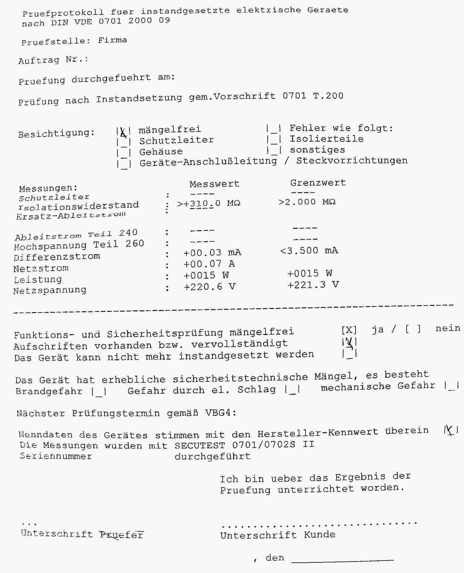

Karl B. schrieb: > Hi, > aber vorher eine Isolationswiderstandsprüfung machen, sonst löst evtl. > der FI aus. Der Leckstrom ist vielleicht schon zu hoch. Hi, wie versprochen, noch das Geräteprüfprotokoll eines meiner Tonbandgeräte. Es ist n i c h t das Protokoll für oben erwähnten GRUNDIG TK17 gewesen. TK17 war nicht mehr reparabel, da Trafo Windungsschluss hatte und nicht mehr ersetzt werden konnte. Kosten für Instandsetzung einfach zu hoch. ciao gustav

Hi, 0,03 Milliampere Ableitstrom und 310 Megohm Isolationswiderstand sind durchaus mit den älteren Tonbandgeräten mit ausgeprägter Metallchassiskonstruktion ohne Schutzleiteranschluss machbar. Dafür hat das Gerät sogar eigenen Netzstecker, die aussieht wie C17. ciao gustav

Prüfer schrieb im Beitrag #5647005: > Ich vermisse im Protokoll das Ablaufdatum der Kalibrierung des benutzten > Prüfgerätes. Und obendrein fehlen die Unterschriften des Prüfers und des Kunden! Außerdem sind die "X"e in den entsprechenden Kästchen äußerst lieblos hingepinselt, was auch zur ganzen Aufmachung dieses Protokolls passt: Es erweckt den Eindruck, als wäre es in der ehemaligen Sowjetunion für die noch ehemaligere DDR als Freundschaftsdienst erstellt worden. Wegen der sowjetunionschen Kyrilligkeit deren Schrifttums wirken die "X"e wenig vertrauensvoll, und auf Unterschriften wurde gleich ganz verzichtet.

Ich denke mal, dass der Trafo, den man ja da sieht, direkt angefahren wird. Sollten doch noch 220 / 230 V zu irgend einem Schalter quer durchs Gerät laufen, würde ich dem nachgehen, ob Isolierung ect. ok ist und evtl. Gewebeschläuche drüber ziehen. Der Trafo denke ich, ist zur Netztrennung bereits ok. - Messen !! Auf keinen Fall einen PE oder Erdung reinmachen. - Brummschleife wäre das Ergebniss. Keins meiner Bandmaschinen hat nen Stecker mit Erde. Man kann ja Gummitüllen, oder Schrumpfschlauch zur Sicherheit drüber machen.

So eine Anschlußart war in den 70' zigern üblich, und die Menschen sind nicht massenweise verendet. Die Litze wurde durch die Lötöse gesteckt und umgebogen. Reicht. Im Bild sieht man das auch. Habe hier gerade ein Küchenradio, wo es auch so ist. Wer solche Angst hat, nimmt diese Geräte nicht in Betrieb!
