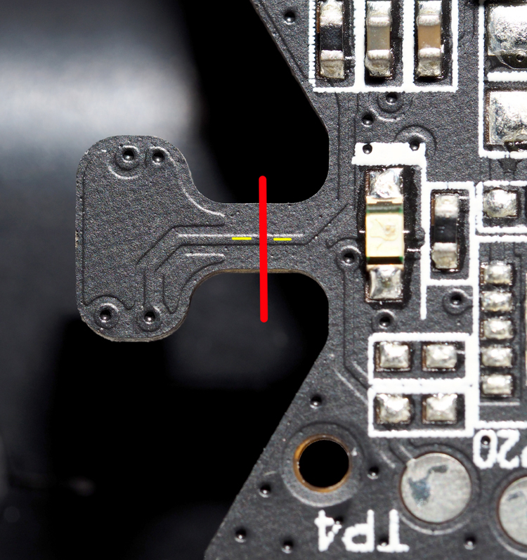

habe einen Xiaomi Aqara Temperatur und Feuchtesenor welchen ich für mein
Smarthome (mit FHEM und Raspberry) nutzen möchte. Dieser soll im Keller
die Werte erfassen. Der Keller ist jedoch ein alter "Felsenkeller" und
schirmt somit die Strahlen ab. Ich kann somit die Werte nicht durch die
Decke/Wände zum Empfänger übertragen. Der Sensor sendet mit 2,4 Ghz.

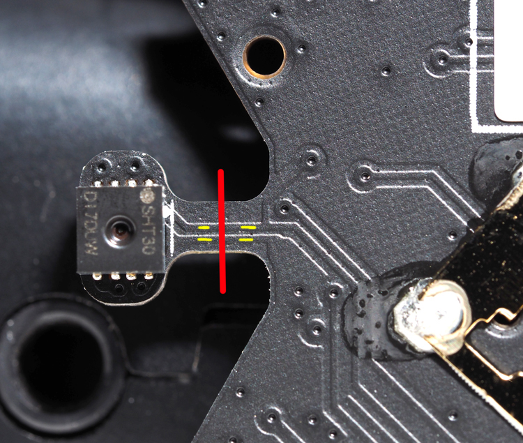

Habe mir deshalb folgendes überlegt (habe dazu den Xiaomi geöffnet und
Bilder gemacht; Fotos evtl. vergrößert anschauen):
1. Ich verlege den Temperatur/Feuchte-Sensor mit einer Kabel, ca. 4 m
lang, in den Keller (durch ein Kellerloch); der Rest vom Xiaomi bleibt
außen und hat dann Verbindung zum Raspberry.
(Im Foto an der rot markierten Stelle trennen und die einzelnen drei
Leiterbahnen (Platinenvorder und Rückseite) mit einer Kabel (gelbe
Stellen) verbinden)
oder

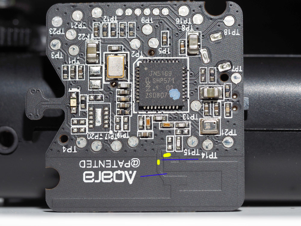

2. Der Xiaomi bleibt im Keller und ich verlege mit einer Coaxkabel eine
Antenne nach außen.
(Im Foto an den blau markierten Stellen die Leiterbahnen trennen und
eine externe Antenne (Coaxkabel) an den gelben Stellen anlöten)
Könnte das klappen?
Welche Möglichkeit wäre besser?
Oder sind aufgrund des Kabels die Verluste zu groß und es würde nicht
mehr funktionieren?
Leider habe ich wenig Ahnung von der Materie; war nur ein Gedankengang
von mir.
Vielen Dank
Viele Grüße
Rubby

Warum meinst du, dass die I2C-Schnittstelle des Sensor für solch eine
Kabellänge geeignet ist?
I2C steht für Inter-Integrated Circuit, also Verbindungen zwischen
integrierten Schaltungen, i.a. auf einer Platine oder dicht beieinander
liegenden Baugruppen.

zu 1) IIC über 4m wird eng, kann gehen, eher nicht, wenns langsam ist
hast du eventuell eine geringe Chance, allerdings kann der SHT30 (der
Sensor) bis zu 1MHz, selbst bei 100kHz wirds eher nichts, da müsste man
in der Firmware auf unter 1kHz runtergehen und beten dass es
funktioniert.
es gibt aber die Möglichkeit das zu überbrücken, z.b. mit rs485, als
Anregung siehe hier
https://www.nxp.com/docs/en/application-note/AN11075.pdf
zu 2) du musst die Antenne so abschneiden dass dein neuer Ausgang an die
50Ohm? des Koax angepasst ist, also eventuell Antennenanpassung
(teilweise) ab/neu. das wird eher schwierig, bei funk ist nicht eben mal
Antenne ab und Koax dran (Datenblatt des 2.4GHz Funk IC sollte helfen)
der SHT20 hat läuft über IIC, also mindestens 4 Verbindungen
(+,-,SCL,SDA), die Platine müsste 4 Lagen haben, und es könnten zu den 4
noch 2 weitere Leitungen für nReset und Alert versteckt sein.
Sensor Datenblatt:
http://www.mouser.com/ds/2/682/Sensirion_Humidity_Sensors_SHT3x_Datasheet_digital-971521.pdf
überleg genau bevor du schneidest, die hälfte der Platine ist innen
versteckt bei 4 Lagen, niemand weiß was da wirklich los ist, IIC geht
nicht einfach so über 4m, Antenne ab und koax dran kann Fehlanpassung
geben mit ordentlich Störung/Leistungsverlust

Das mit der Antenne "verlängern" habe ich bei einem ESP8266
Mikrocontroller
(https://www.stall.biz/project/esp8266-esp12-mit-externer-wlan-antenne-fuer-wiffi-und-co)
gesehen und habe es mir zu einfach vorgestellt.
Ist das Antenne grundsätzlich nicht möglich oder nur mit Verlusten
möglich oder nur möglich, wenn man die Antennenanpassung durchführen
kann. Hätte etwas gegoogelt aber schlauer bin ich nicht geworden.

Hier ist mal eine Übersicht über die Kabelverluste verschiedener
Koax-Kabeltypen in Abhängigkeit von der Frequenz. Die angegebenen
Verluste beziehen sich auf eine Kabellänge von 100m.
Zur Orientierung: 3dB entsprechen einem Faktor 2 in der Leistung
http://www.kabel-kusch.de/Koaxkabel/Datenblatt.htm
von A. B. (Gast)
Ablöten des Sensors und Verlängerung des I2C-Busses über zwei PCA9615
und Standard-Netzwerkkabel wäre einen Versuch wert. Von den 7 Pins des
Sensors sind vermutlich auch gar nicht alle relevant (nachmessen!): ADDR
liegt sowieso auf festem Pegel, nRESET, ALERT werden u. U. gar nicht
verwendet.

von K. S. (the_yrr)
Martin K. schrieb:
> nur den Temperatur Sensor zu "verlängern" mit einem
> Rauchgas Sensor um eine Ofentemperatur zu ermitteln ?
Nein.
außer das Rauchgas ist maximal 125°C warm, dann steigt der Sensor aus.
Oder du findest einen Sensor der identisch angesprochen wird und
deutlich mehr aushält (wirst du aber nicht).
