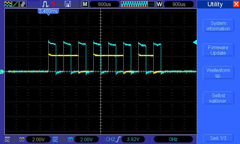

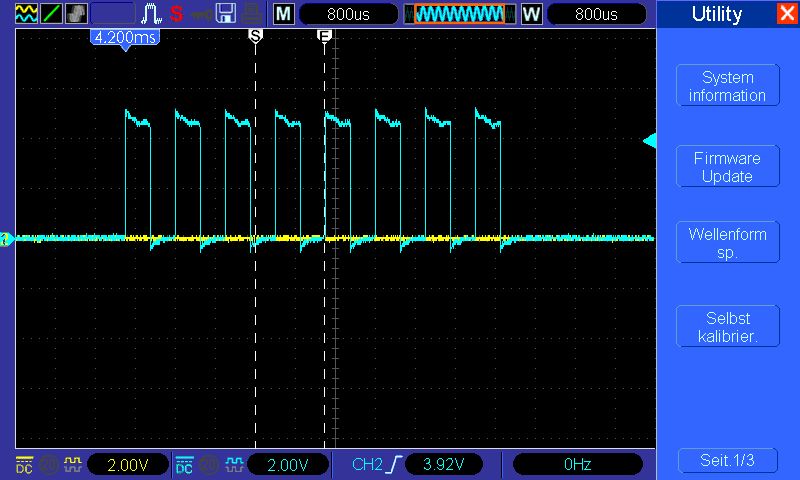

ich habe ein Problem mit dem 74HC595 Schieberegister.
Ich dachte meine Ansteuerung wäre korrekt, aber an den Ausgängen tut
sich nichts.
Ich steuere das Register mit einem ATmega1284P an. Es werden alle
Eingänge angesteuert (SER, SRCLK, RCLK, OE und SRCLR)

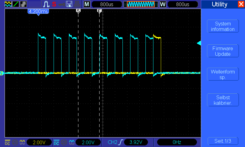

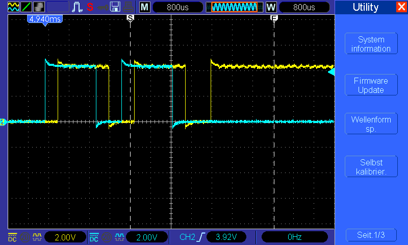

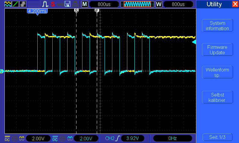

Mit dem Oszi (leider nur 2-Kanal) habe ich verschiedene Signalpaare
(immer SRCLK zusammen mit einem anderen Signal) aufgezeichnet (siehe
Bilder).
Also z.B. SER (Datenleitung) mit SRCLK (Schieberegister Clock)
oder RCLK (Speicherregister Clock/Latch) mit SRCLK (Schieberegister
Clock)
Ich kann eigentlich kein Problem erkennen. 5V an VCC und GND an GND.
Was mache ich falsch? Die Daten werden im Program nur einmal
rausgeschoben (SER und SRCLK) und danach wird einmal gelatcht (RCLK). OE
(Output Enable) habe ich mittlerweile dauerhaft auf LOW, SRCLR toggel
ich nur bevor ich die Daten übertrage kurz einmal und bleibe dann auf
HIGH

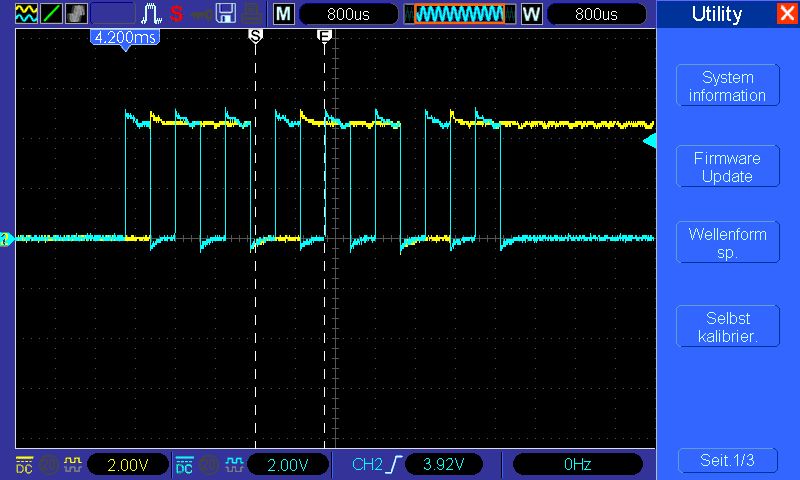

von Timo N. (tnn85)
Also ich habe alles direkt an den Pins gemessen. Breadboardaufbau. µC
von AVR-NET-IO über PORTD (Pfostenstecker) und Jumpercables auf
Breadboard mit SN74HC595N verbunden (ja ich beziehe mich immer auf das
Datasheet von TI).

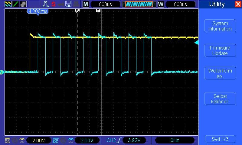

Am QH' (nicht QH, die Datei wurde leider automatisch vom Upload
umbenannt) kommt das im Bild angehängte Signal (bei Senden von 0110 1101
am SER).  Mich wundert auch der Pegel von ca. 2V von QH'.
von Georg A. (georga)
Mich bei HC auch. Kontrollier die Verdrahtung nochmal mindestens 3mal,
da ist was faul.
von Timo N. (tnn85)
Jetzt versteh ich gar nichts mehr. Wenn man das Bild QH' + SRCLK
betrachtet, erkennt man, dass es das Bild von SER +  SRCLK ist, nur eben
mit QH' um eine halbe CLK Periode verschoben. Das deckt sich mit meiner
Aufzeichnung von QH' + SER. Allerdings läuft das Signal von SER dem
Signal von QH' nach und nicht, wie es zu erwarten wäre, genau
andersherum. Seit wann kann QH' in die Zukunft blicken? Ich habe das
Signal vom µC definitiv am SER-Eingang des 74HC595 und nicht am QH'
Ich habe alles noch einmal kontrolliert. Alle Kabel nochmal entfernt und
neu verdrahtet.
Im Bild ist SER-Signal ist gelb und QH' ist in blau. Nun Stimmt der
Pegel zumindest. Hatte vorher eine LED dran, dessen Vorwärtspannung den
Wert der Spannung am Ausgang bei 2V geclampt hat. Aber warum eilt QH'
denn bitte SER voraus?
von Daniel (Gast)
QH' taktet den alten Wert, welcher vroher im Schieberegister gestanden
heraus. Oder habe ich dein Prosa falsch verstanden?

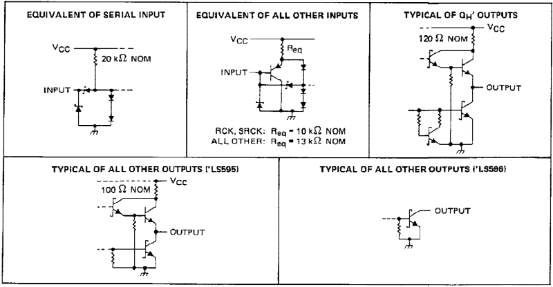

von Clemens L. (c_l)
> Ich bekomme definitiv kein High auf den Ausgängen QA bis QH.
Du hast einen Chip, der Signale als Open-Collector (A-H) oder mit
TTL-Pegel (H') ausgibt.
> Sind die China-ICs doch Schrott?
Nein, sie funktionieren anscheinend tadellos. Nur die Beschriftung wäre
mit "SN74LS596" korrekter gewesen ...
Hat der Fälscher wenigstens darauf geachtet, die Beine nicht mehr
blank zu polieren? http://e2e.ti.com/support/logic/f/151/t/718449

von Timo N. (tnn85)
Clemens L. schrieb:
Oh mann. DANKE. DAS WARS.
Schrott kann man das schon nennen, wenn die Beschriftung und die
Artikelbezeichnung nicht stimmt.
Meine bisherige Erfahrung mit AliExpress war eigentlich ganz ok. Das war
mein erstes negatives Erlebnis. Naja. Nächstes mal bin ich schlauer.

Timo N. schrieb:
> Auf den ICs steht:
> GM1807FSF E4
> SN74HC595N und links ist der Kartenumriss von Texas zu sehen :)
Keine Ahnung ob es dir hilft, hatte aber ein ähnliches Problem.
Schieberegister gekauft, getestet und nichts geht.
So wie ich das sehe, ist der SN74HC595N kein SN74HC595 (ohne N).
Die Ausgänge sind negiert, also auf GND gezogen.
Lange Rede kurzer Sinn:
Selber Aufbau, nur an den LEDs:
5V -> Vorwiderstand -> Anode LED -> Kathode der LEDs Richtung "Ausgang"
SN74HC595N
Schon hat es bei mir funktioniert.
Bin sicher nicht der erste, dem das passiert... sigh

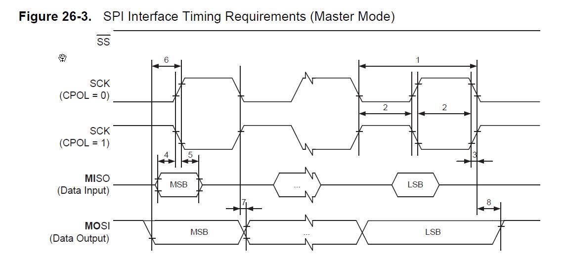

von Unwissender (Gast)
> µC
> Datasheet von TI).
Mir kommt vor, daß das die Clock Einstellung bei Dir die falsche Phase
hat. Der HC595 akzeptiert Daten an der ansteigenden Flanke. Dein uC
sendet aber die Clock Impulse immer zugleich mit den Transitionen der
Daten. Das ist aber dem Datenblatt des HC595 nach nicht richtig weil die
Datensetup Time nicht berücksichtigt wird.
Im SPCR Register gibt es das CPOL Bit. Für den HC595 müßte das auf Null
stehen. (Kapitel 16.5.1)
Falsch: (CPOL=1)
     _   _   _
____/ \_/ \_/  ..................
     ____
____/    \______ ................
    ^ - Daten werden nicht richtig erkannt
Richtig: (CPOL=0)
        _   _   _
_______/ \_/ \_/ .................
     ____
____/    \______ .................
       ^ - Daten haben genug Zeit für Setup Time
Siehe auch Datenblatt Figure 26-3
Vergleiche die Bilder.
von Timo N. (tnn85)
Hallo Freunde,
streitet doch nicht und macht euch nicht gleich an, nur weil ein kleiner
Buchstabe übersehen wurde.
Mir hat damals diese Info geholfen:
Ohne mich jetzt weit aus dem Fenster zu lehnen, möchte ich behaupten,
dass meine angeblichen 74HC595 eben 74LS596 waren.
D.h. nicht, dass der Ausgang negiert ist, sonder sie einfach nur
Open-Collector ausgänge haben und eben extern angelegte 5V nach GND
schalten können.
Insofern ist das Thema erledigt.

von Peter D. (peda)
Ob es ein LS-Typ ist, kann man ganz einfach an der Stromaufnahme
feststellen.
Einen 74HC596 gibt es nämlich nicht.
