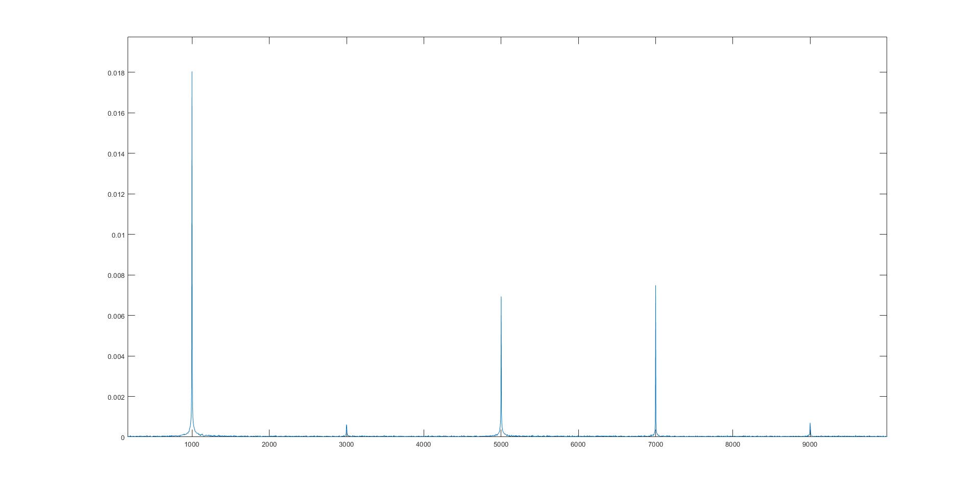

Gast #5644969
Danke für die Tipps.
Ich habe mich dazu entschieden einfach nochmal anzufangen und step by
step voranzukommen.
folgenden Code habe ich bisher geschrieben:
fourier_samples = load('data_ha.mat');
four_sa= fourier_samples.data;
Fs = 4347828; %Abtastfrequenz
plot(four_sa) %Darstellung des verauschten Signals
Y = fft(four_sa); %Diskrete Fouriertransformation angewandt auf das Ursprungssignal
n=length(Y)/2; %Länge halbieren um nur die positive Seite des Spektrums darzustellen
fq = 0:n-1; % frequenzbins
fq = fq * Fs /length(four_sa); %für Darstellung in Hz
figure(2)
plot(fq(1:10000),abs(Y(1:10000))/length(four_sa)/2) %Darstellung des Betragsspektrum im  Frequenzbereich bis 10 KHz
Im Anhang liegt ein JPG mit dem Amplitudenspektrum bis 10 KHz.
Jetzt bestimmt man mithilfe der Grafik und der Variable 'Y' die Peaks
und
kann ifft benutzen. Für diese Methode muss ich doch alle Komponenten die
kein Peak sind Null setzen und dann ifft anwenden.
Müssen die gespiegelten Frequenzpeaks auch Null gesetzt werden ?
Anschließend nimmt man sich die Realteile und hat das gefilterte Signal?
Ein andere Möglichkeit wäre sich die Peaks zu nehmen und damit eine
Summe aus Harmonischen(Sin/Cos) zu konstruieren. Nur da weiß ich nicht
wie hoch die Frequenzen und Koeffizienten sind.
Sind die Koeffizienten die Absolutbeträge der Peaks?
Sind die Frequenzen für die Harmonischen die Faktoren von der Abszisse
meines Plots von dem Amplitudenspektrum?
MFG
#5645023
Servus,
Für ein reelles Signal gilt X(-jw) = X*(jw), d.h. das Spektrum ist
konjugiert komplex. Siehe z.B.
https://www.nt.tuwien.ac.at/wp-content/uploads/2016/01/Doblinger_SuS_3Ed_print.pdf
S.70
D.h. bei einer geraden FFT entspricht Nyquist-bin und der DC-bin einem
Spiegelpunkt im konjugiert komplexen Sinn.
z.B. brauchst Du für eine FFT der Größe 8 eines reelwertigen Signals im
Frequenzbereich nur 5 bins: bin 0 is bin 4
Diese kannst Du modifizieren. Für die Synthese musst Du für die IFFT
diese bins wieder generieren.
B(5) = conj(B(3))
B(6) = conj(B(2))
B(7) = conj(B(1))
Damit hast Du für die IFFT alle bins die du für die Rückwandlung
brauchst - bin 0 bis bin 7.
Je nach Definition des Paares FFT/IFFT brauchst du noch den Faktor 1/N
entweder bei der FFT, IFFT oder 1/sqrt(N) bei beiden. Das musst Du Dir
in der Matlab Hilfe ansehen.
"Müssen die gespiegelten Frequenzpeaks auch Null gesetzt werden ?
Signal?"
Nein und noch einmal Nein
lg
RB

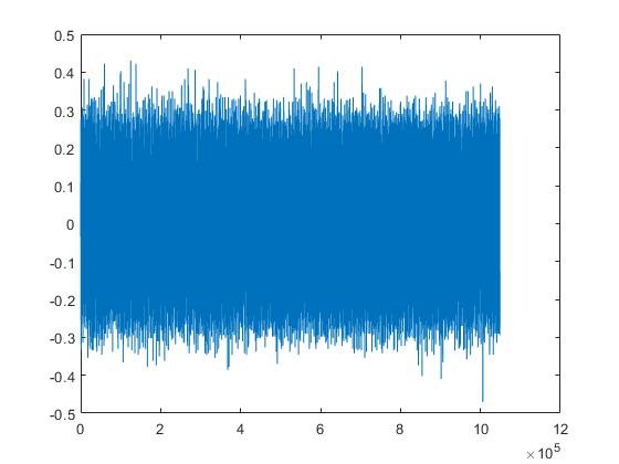

Gast #5645147
Im Anhang liegt das Originalsignal.
Mein Ziel ist es mithilfe der fft die Harmonischen zu erkennen.
Das ist mir ja auch schon gelungen, nur frage ich mich ob das auch
wirklich die Amplituden der jeweiligen Harmonischen sind. Und wie groß
der Wert für die Frequenz der jeweiligen Harmonischen ist, welche der
Koeffizient f
für z.B. A*sin(2*pi*f)  ist.
A ist die Amplitude aus dem Spektrum.
Im Prinzip geht es um die Synthetisierung durch Summierung der
Sinus-Schwingungen oder man nimmt den Weg über die Funktion ifft.
Aber das bekomme ich irgenwie nicht hin.
Ich habe zum Beispiel gelesen, dass man die Amplituden der Frequenzen,
welche keine Peaks sind Null setzt und die Peaks so lässt wie sie sind
und dann eine
ifft macht und davon den realteil plottet .
So kann man das synthetisierte Signal darstellen. So wurde uns das
gezeigt.

#5645631
fourier schrieb:
> Nur was sind denn die Amplituden der einzelnen Sinus Schwingungen.
> Sind das die Amplituden aus dem Betragsspektrum?
"Ja" - deshalb unter Anführungszeichen weil es auf Deine FFT
Implementierung ankommt - im Detail wo der Faktor 1/N appliziert wird -
bei der FFT oder bei der IFFT oder als 1/sqrt(N) bei beiden (wobei N die
FFT Größe ist).
Ein pragmatischer Weg herauszufinden welchen Faktor Du benötigst
(zwischen Betragsspektrum und Amplitude) ist das Du Dir einen Sinus
erzeugst (gleiche Länge wie Dein Signal das Du analysieren willst) - mit
bekannter Frequenz und Amplitude - und Deine FFT anwendest. Dann kannst
Du dir direkt anschauen wie dieser Sinus im Frequenzbereich abgebildet
wurde und dir den Faktor berechnen. Verwende für die Sinusfrequenz eine
bin-Frequenz.
Der andere Weg führt über Dein Lehrbuch und die MATLAB Hilfe um zu sehen
wie MATLAB die FFT implementiert hat und welche Faktoren angewendet
werden.
Nach Deinem FFT-Bild oben kannst Du die sehr niedrigen bins schon
Nullen. Das  ist nur Rauschen. Da machst Du Dir keine Phasenbeziehungen
kaputt.
Was Du nicht machen darfst, und was Poster scummos mit Bleeding
bezeichnet, und wo er Recht hat ist, das Du Dir Phasenbeziehungen
zerstörst wenn Du von einer "starken" bin-Gruppe nur einen  bin übrig
lässt.
Wenn Du in Deinen FFT-Plot reinzoomst wirst Du sehen das dort in so
einer Gruppe nicht genau nur ein bin sehr "stark" ist sondern auch die
bins links und rechts daneben (und eventuell deren Nachbarn usw.
[abhängig von der Frequenz und von Deiner Fensterfunktion]). Die werden
auch benötigt für die IFFT.
Du fensterst Deine Daten mit einem Rechteck-Fenster im Zeitbereich (d.h.
Du wendest kein Fenster bei der FFT/IFFT an = Rechteckfenster). Das ist
gleichbedeutend mit einer Faltung im Frequenzbereich mit sin(x)/x.
Dadurch verschmierst Du etwas Energie im Bildbereich/Spektrum.
lg
