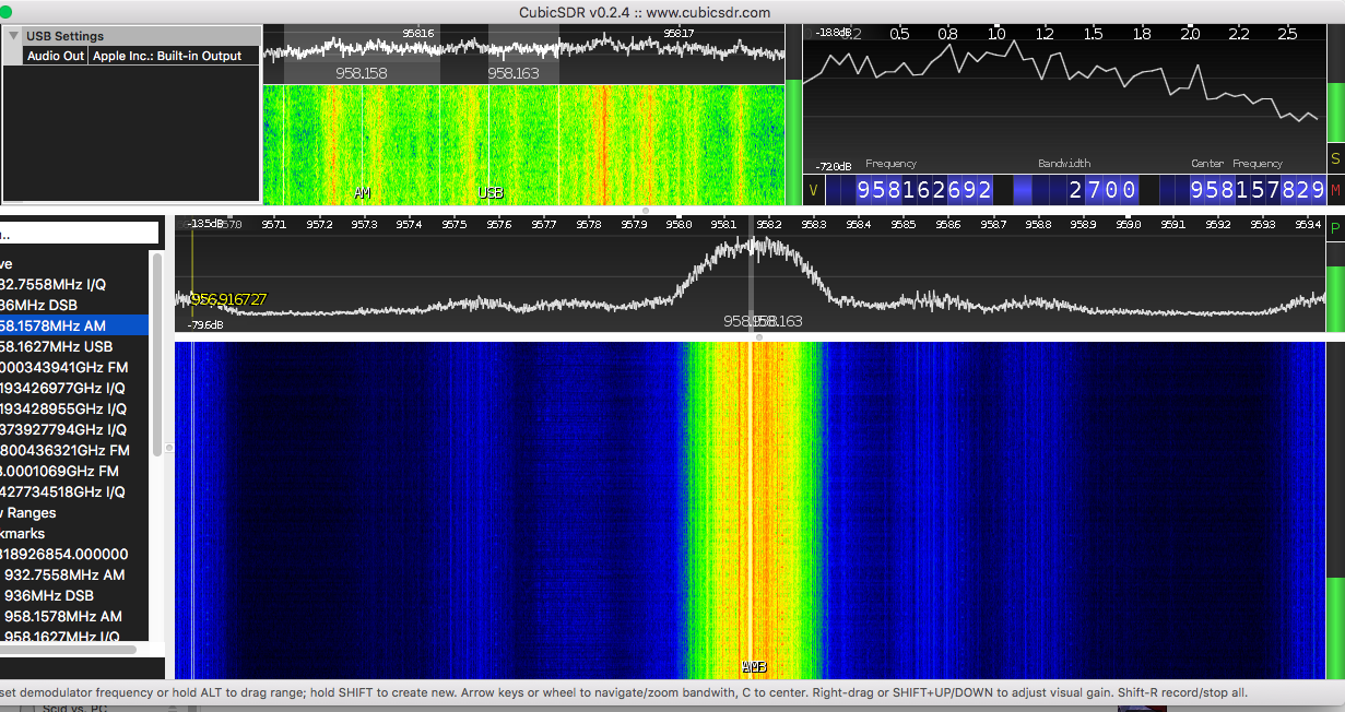

ich hab leider (unter anderem) Probleme, Audio aufzunehmen.
Es sind immer unschöne Störgeräusche drin.
Masse spielt eine Rolle,
auch Energiesparlampen hatten offensichtlich Probleme gemacht.
So langsam kann ich alle Störquellen meinerseits ausschliessen,
und bin inzwischen mit einem SDR (DVB-T+FM+DAB 820T2) auf Fehlersuche.
Gefunden hab ich ein Signal bei 958MHz;
FCC ID spuckt mir alles Mögliche als Ursache aus.
Kommt mir das Signal nur so stark vor (Gut 70 dB über dem
Grundrauschen),
und kann es sein, dass hier die Ursache für meine Tonstörungen liegt?
Lässt sich eigentlich von der Signalstärke aus die Feldstärke berechnen,
bzw wie (Grobe Abschätzung würde ja genügen) ?
LG Thomas
Gast #5645016
GSM900 Frequenzband ?
Eher nicht. Was für einen Mechanismus hast du im Verdacht der
Subharmonische im hörbaren Bereich von 900 MHz erzeugt? Ich würde mich
auf die Suche nach leitungsgebundenen Störungen machen. Netzfilter
vorsehen, Stichwort Brummschleifen im Audio, ordentlicher
Potzentialausgleich (ugs. Erdung) im System, wenn möglich mal optische
Übertragung versuchen zumindest ob die Geräusche dann weg sind.
Audioaufbau an einem anderen Ort vornehmen und schaune ob sich die
Geräusche verändern.
Ja wenn man den sog. Antennenfaktor der Antenne kennt. Ist leider
meistens nur für teure Messantennen dokumentiert.
Gast #5645167
> vorsehen,
Naja Mechanismus..
Die Störungen bekomme ich in erster Linie beim Verstärken von schwachen
Signalen rein. Hört sich nicht nach Handy an,
aber wenn man ein Handy neben ein Mikro legt hat man ja auch hörbare
Störungen.
Brummschleife ist es sicher nicht.
Netzfilter sollte ich noch probieren.
Aber zunächst würd mich eine Einschätzung von dem interessieren,
was ich da "empfangen" kann. Ich kann das im Raum auffangen,
und mir kommt das Signal ganz schön stark vor
(Bei Radiosendern hab ich eher so +40dB überm Rauschen, höchstens)
Gast #5647447
Ralph B. schrieb:
> ist GSM Band der Fa. Vodafone
> http://www.silbernagl.biz/Mobilfunk/Kanalraster2001.php
> Ralph Beres
Aaaah ;) Danke
Hmm. Dann wirds wahrscheinlich ein Router sein, schätze ich fast.
Die Signalstärke bewegt sich auch im "Normalen"?
Ich kann die Quelle recht gut orten,
scheint bei einem Nachbarn zu liegen,
mit dem ich leider zusätzlich im Streit bin.
Das die Störungen aus dem Netz stammen ist natürlich trotzdem denkbar.
Halte ich allerdings für unwahrscheinlich, ich würde jetzt einfach mal
davon ausgehen, dass mein Audioequipment ausreichend störungsfest
konstruiert ist.
Da kann ich mir jetzt überlegen, ob ich auf ihn zugehe und ihn bitte das
blöde Ding woanders hinzustellen - Oder besser versuche, irgendwie
abzuschirmen.
Bisher hat er alles mit Begeisterung verfolgt,
von dem er gemerkt hat, es stört mich.
Also vermutlich besser, abzuschirmen, wenn das nicht allzu aufwendig
ist.
Lach. Würde es denn helfen, an der (in diesem Fall Decke) Alufolie
hinzutapezieren und mit Erde zu verbinden?
Könnte auch Bleche hinschrauben. Allerdings wegen der Kosten wär mir
Alufolie lieber.
Eine Audioaufnahme kann ich später hochladen.
Da ist halt immer relativ hochfrequentes Pfeifen und Prasseln drin,
obwohl ich eine externe Soundkarte (mit linearem Netzteil) habe.
Und inzwischen auch alles an der Wasserleitung zusätzlich geerdet hab.

Gast #5647473
Kann auch dein eigenes WLAN sein.
Wenn dein Spekki nicht bis 2,4 GHz geht, siehst du das gar nicht oder
auf der falschen Frequenz.
Gast #5647483
Bei 2,4 GHz war nichts auffälliges zu finden,
selbst bei aktiviertem WLAN.
Ich hatte aber auch schon alles deaktivert, was funkt.
Genaugenommen tatsächlich alle Sicherungen bei mir abgeschalten,
bis auf eben den Stromkreis an dem mein Equipment hängt.

Gast #5647509
>konstruiert ist.
Nein, wenn sich deine NF-Technik von so einer hohen
Frequenz beeinflussen läst, dann hast du sie
nicht richtig aufgebaut. Das läst sich leicht
abschirmen und wegfiltern.
Packe deine NF-Verstärker in Alufolie oder Metallgehäuse
ein, das funktioniert besser.
