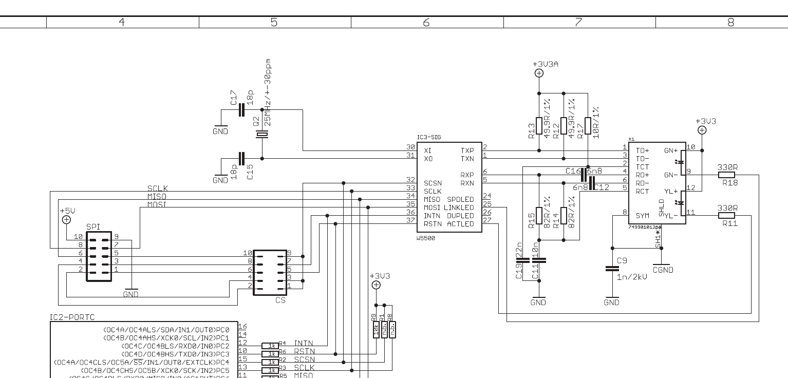

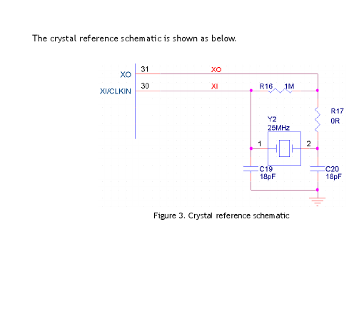

ich habe zwei Schaltungen für W5500 deren Quarz einmal mit 18pF und der
andere mit 100nF angesprungen wird.
Was ist richtig?
danke im Voraus
Fabian

Also die 100nF zwischen Quarz und GND sind Quark. 18pF könnte stimmen,
aber ob es GENAU 18pF oder nicht doch 15pF sind, hängt von deiner
Platine ab.
Dazu misst man die Frequenz, und stellt sie mit den Kondensatoren ein.
Funktionieren wird es mit 18pF auch, und wenn du nichts hochgenaues tun
willst, kannst du das auch so lassen. Du kannst dann Abweichungen im
Bereich <50ppm oder so erwarten.
Für Ethernet wird das schon tun.

von Peter D. (peda)
Dürfte eigentlich heutzutage nicht mehr passieren, aber früher wurden
mir mehrfach für >=20MHz Oberwellenquarze angedreht.
Die erforderliche Lastkapazität wird durch den Quarztyp bestimmt.
Hierfür hilft ein Blick in das Datenblatt des ganz konkret eingesetzten
Quarzes. Nein, es reicht nicht aus, das Datenblatt irgeneines
beliebigen, frequenzgleichen Quarzes zu konsultieren.
Die im Datenblatt angegebene Lastkapazität ist aber die Kapazität, die
der Quarz zwischen seinen Anschlüssen "sieht". Die genannten
18pF-Kondensatoren sind hierbei also in Serie geschaltet und ergeben
demnach 9pF. Allerdings kommen noch die Kapazitäten des
Oszillatorbausteins und der Leiterbahnen hinzu, die in einer ähnlichen
Größenordnung liegen.
Aber es wird mit Sicherheit keinen 25Mhz-Quarz geben, für den 2*100nF,
also 50nF, korrekt wären.

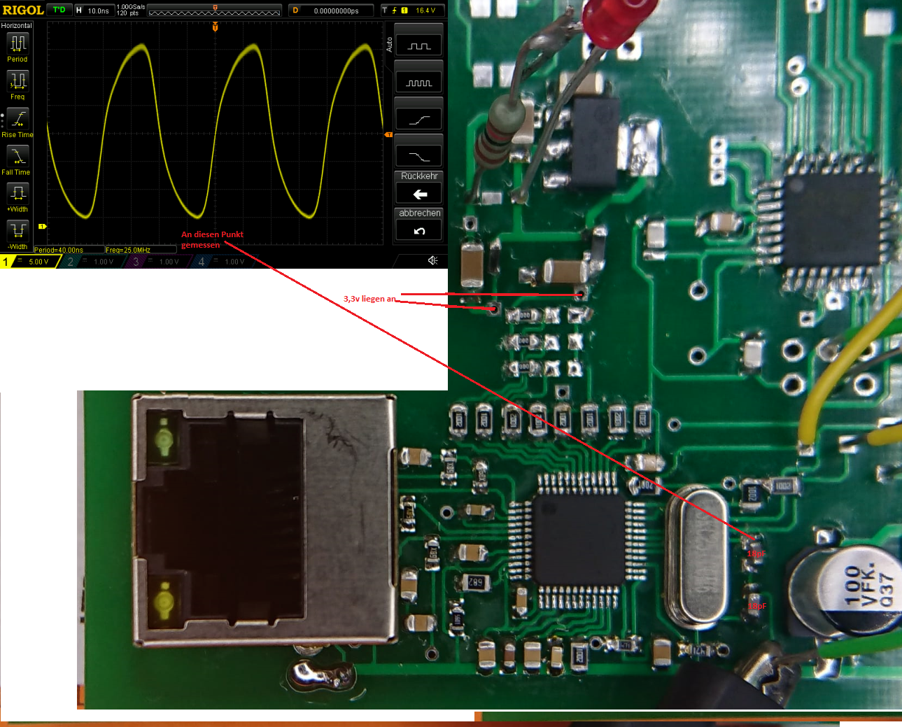

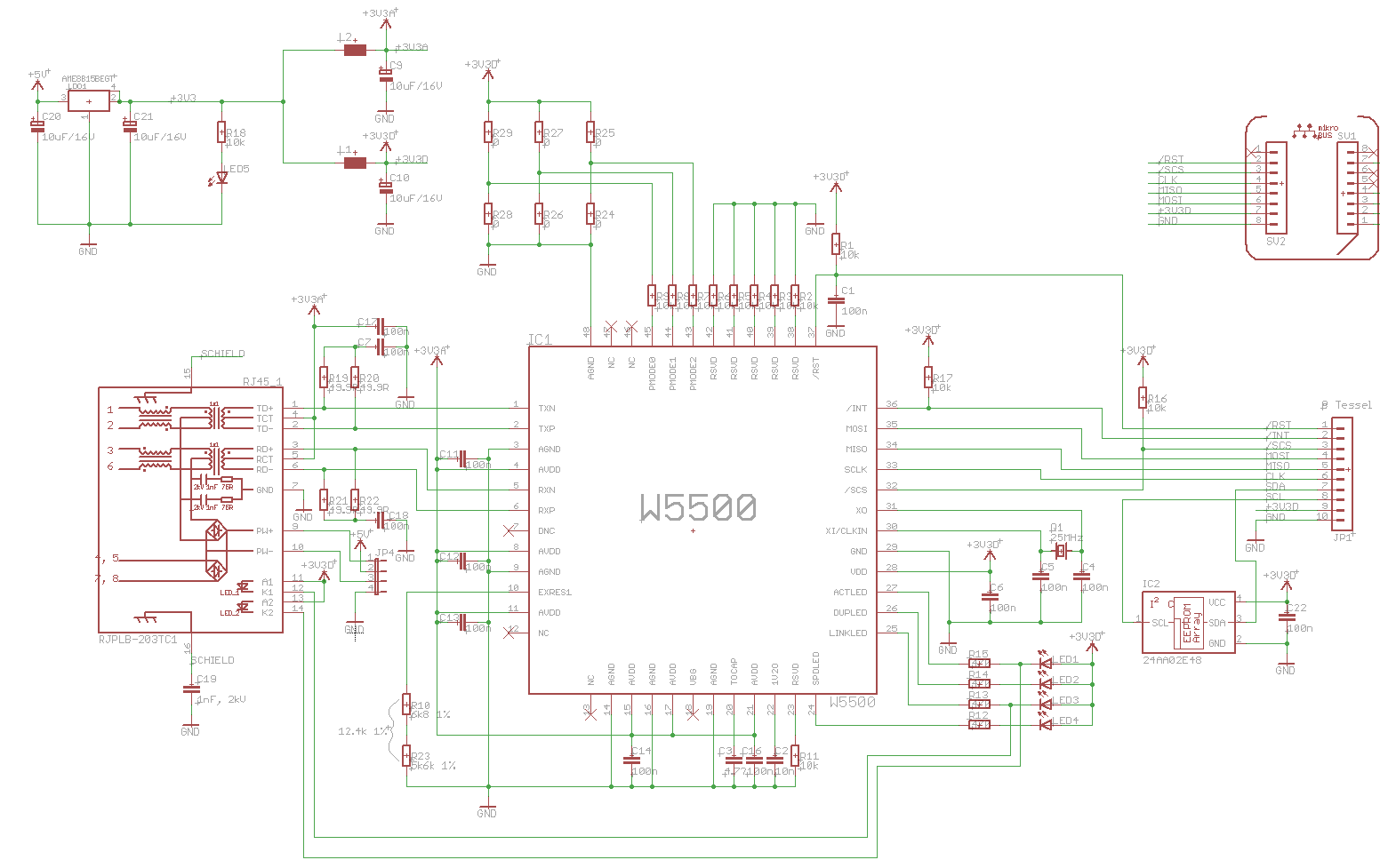

von Fabian (Gast)
kann mir einer sagen, ob die Schaltung auch mit den Werten korrekt ist?
Ich habe die Schaltung aufgebaut und die orange LED am Connector
leuchtet dauerhaft. SPI Kommunikation mit µC ist nicht da.
Quarz schwingt richtig habe gemessen.
Wo könnte ich noch den Fehler suchen?
danke
Fabian
Hast Du die ganzen obigen Ausführungen nicht gelesen? 2*100nF sind
definitiv nicht als Lastkapazitäten des Quarzes geeignet. Folglich
müssen wir uns den Rest der Schaltung gar nicht erst anschauen.
Vorhin wusstest Du noch nicht einmal, welch ein Messgerät man dafür
verwendet, aber jetzt bist Du Dir sogar schon sicher, richtig gemessen
zu haben.
Welch ein Messgerät hast Du verwendet?
Welche Amplituden hast Du an den Quarzanschlüssen gemessen?
Welche Frequenzen?
Welche Signalform?

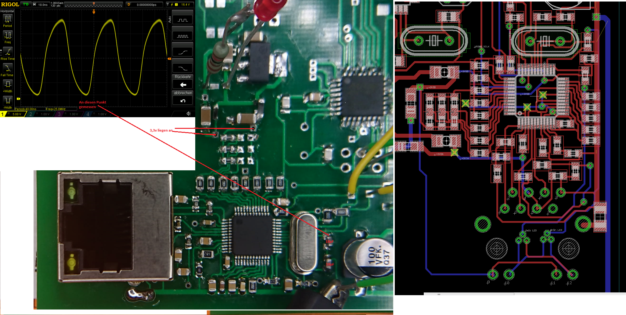

von Fabian (Gast)
Bin mit einem Rigol Oszi dran gegangen und auf den AUTO Button geklickt
und habe eine leicht nach links fallende Sinus welle bekommen mit der
Anzeige 25MHz
> Anzeige 25MHz
Hast Du untersucht, ob eventuell die Tastkopfkapazität oder das durch
Tastkopf und Oszilloskop verursachte Rauschen dafür gesorgt hat, dass
der Oszillator schwingt? Hast Du überprüft, ob das 25MHz-Signal auch bei
ausgeschalteter Stromversorgung existiert? Wie unterscheiden sich die
Signalpegel an den beiden Quarzanschlüssen?
Ich halte es weiterhin für äußerst unrealistisch, dass der Quarz bzw.
Oszillator mit 100nF-Kondensatoren überhaupt anschwingen kann,
wohingegen irgendetwas im zig-pF-Bereich durchaus korrekt wäre.
Was richtig ist, gibt dir das Datenblatt des Quarzes an.
Wie ist die ganze Schaltung überhaupt aufgebaut?
Hast Du eine ordentliche Leiterplatte, auf der sämtliche
Layoutvorschriften der Bauelementehersteller eingehalten werden,
hergestellt?
Oder ist der ganze Kram womöglich auf einem Breadboard o.ä. aufgebaut?
Was soll übrigens die Salamitaktik bezüglich Deiner konkreten Schaltung
und des Aufbaus?

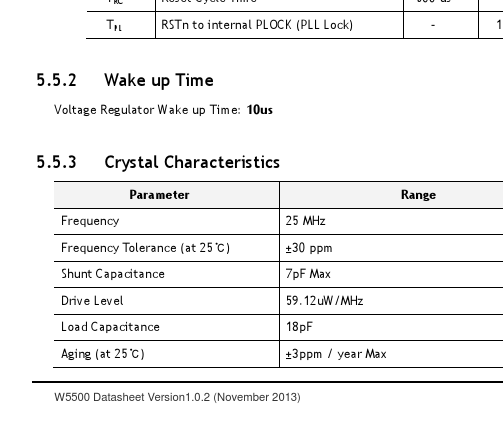

von O.G. (Gast)
> Was ist richtig?
RTFM

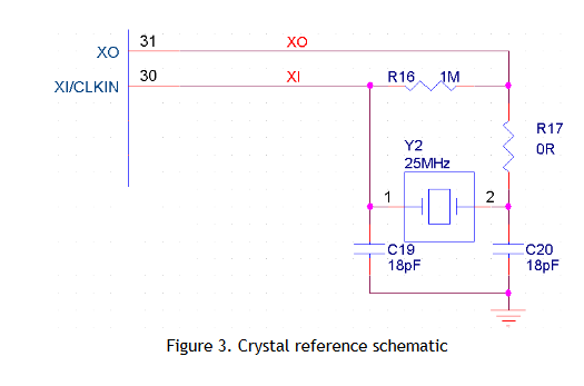

https://cdn.sparkfun.com/datasheets/Dev/Arduino/Shields/W5500_datasheet_v1.0.2_1.pdf
S.11 und S.61
Warum meinst Du eigentlich, die laut Datenblatt geforderte Einstellung
des DC-Arbeitspunktes des Oszillators völlig ignorieren zu können?
von Fabian (Gast)
> hergestellt?
> und des Aufbaus?
Ich habe eine Platine herstellen lassen und alles in smd gelötet.
Welche Salamitaktik meinst du denn?

von Fabian (Gast)
O.G. schrieb:
>> Was ist richtig?
> RTFM
> S.11 und S.61
da wird nur der 18pF angegeben

https://pt.aliexpress.com/item/Para-Arduino-W5500-Ethernet-Rede-M-dulos-Para-Arduino-TCP-51-STM32-SPI-Interface-de-3/32673979144.html
> denn damit funktioniert es.
Man sieht doch auf Anhieb, dass dort die korrekte Einstellung des
DC-Arbeitspunktes vorgenommen wurde. Ich wiederhole daher meine Frage:
Letztendlich kann es uns auch völlig egal sein, ob Deine Schaltung
funktioniert oder nicht. DU, ausschließlich DU bist an einer
korrekten Funktion interessiert, ignorierst aber völlig konsequent
sämtliche sinnvollen Hinweise!

Hallo Fabian,
dieser Oszillator benötigt den 1MegaOhm Widerstand zwischen Pin 30 und
31 bzw. parallel zum Quartz. Damit stellt sich der interne Inverter auf
die halbe Versorgungsspannung (idealer Arbeitspunkt). Ohne den hängt der
Arbeitspunkt unkontrolliert irgendwo.
Der 0Ohm Widerstand dient als Platzhalter. Bei bestimmten Quartzen muss
man da eventuell xxxOhm(z. B. 100Ohm) einbauen, damit der Oszillator
schwingt.
von Fabian (Gast)
Helmut S. schrieb:
> Hallo Fabian,
dieses Teil habe ich bereits verbessert, d.h. statt die 100nF habe ich
jeweils einen 18pF eingesetzt und dazu parallel auch den 1Mohm
Widerstand.
Seit dem habe ich immer noch kein einwandfreies Funktion.
Wie bereits erwähnt, leuchtet die orange (ACTLED) dauerhaft.
VG
Fabian

von Peter D. (peda)
Davon kannst Du ja mal die Anordnung von X1, C11, R20, C6 übernehmen.
Der R20 (1MΩ) fehlt schonmal in Deinem Schaltplan.

Wo hast du gemessen? Du kannst nur an XO Pin31 messen nicht an dem
anderen Pin. Der ist zu hochohmig.
Weiterhin benötigst du einen 10:1 Tastkopf, weil ein 1:1 Tastkopf fast
100pF Kapazität an der Tastspitze erzeugt.
100nF von Quarz nach Masse sind auf keinen Fall richtig.
Ralph Berres

von Fabian (Gast)
im Anhang ein Bild von meinem Werk.
Schaltplan habe ich dazu nicht gezeichnet, da ich das direkt mit EAGLE
in .BRD gezeichnet habe.
vg
Fabian
Und genau deswegen entspricht die Leiterplatte auch nicht ansatzweise
einem der beiden aufgeführten Schaltpläne. Du behauptest ja, die im
unteren Schaltplan dargestellte Schaltung aufgebaut zu haben, aber das
kann nicht sein, denn bei der Netzwerkbuchse mit integrierten
Übertragern kann es sich nicht um die dort angegebene Taimag
RJPLB-203TC1 handeln. Diese hat nämlich 10 Pins auf der PHY-Seite,
wohingegen bei Dir nur acht Pins vorhanden sind. Außerdem ist der
Versatz zwischen den Pin-Reihen in genau entgegengesetzt, d.h. um eine
RJPLB-203TC1 zu bestücken, müssten Pin 1 und 10 abgekniffen werden, so
dass dass alle anderen Pins jeweils um einen versetzt sind. Das kann
natürlich nicht funktionieren. Oder Du hast uns eben belogen und gar
keine RJPLB-203TC1 eingesetzt, sondern irgendeinen anderen Typ, der
natürlich auch ganz anders beschaltet wird.
Auch die LED1-4 sowie R12 und R15 sind überhaupt nicht auf der
Leiterplatte vorhanden.
Die Abblockkondensatoren am W5500 sind teilweise auch reichlich weit vom
Baustein entfernt, aber das sollte keinen Komplettausfall zur Folge
haben.
von Quarz Fummler (Gast)
> haben.
Die Beliebigkeit der Masseführung wird noch ihren Beitrag zur
rein zufälligen Funktion der Schaltung liefern. Zuverlässig
ist anders.
Einfach alle Masseverbindungen einmal kreuz und quer durch die
Leiterplatte führen funktioniert in den seltensten Fällen.
Es sei denn es gibt eine Massefläche - lässt sich für mich
nicht erkennen ....

von Achim B. (bobdylan)
Die Lösung dafür ist wohl recht einfach: Das Programm, mit dem die
Schaltbilder gezeichnet wurden, schreibt wahrscheinlich automatisch an
jeden bipolaren Kondensator, den man "aufs Blatt zieht" 100nF. Mein Prog
macht das jedenfalls so. Und wenn man diese 100nF zu korrigieren
versäumt, stehen die da bis zu Sankt Nimmerleinstag.
