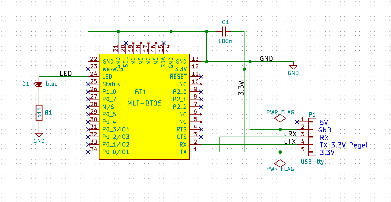

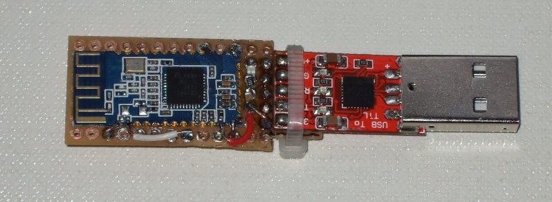

Markus L. schrieb: > Ich würde das Teil gerne mit meinem Rechner > verbinden und die Daten in Matlab weiterverarbeiten. Das Gerät arbeitet mit Bluetooth 4 alias Bluetooth Low Energy. Das hat mit dem "Blutooth classic" nur den Namen geneinsam, die Systeme sind inkompatibel. Ich hatte dasselbe Problem mit einem Eigenbau, den ich über ein Android Smartphone mit BLE steuern und am PC entwickeln will. BT classic hat ein serielles Profil definiert und man muss nur ein BT 2.x USB-Dongel in den PC stecken, es über die BT-Software aktivieren und connecten und schon hat man das Gerät unter Linux über /dev/rfcommx als tty zugreifbar. Bei BTLE ist alles "besser": es gibt kein serielles Profil und die gesamte Protokollverarbeitung ist vom System- in der Anwendungsbereich verlagert. Mit Standardsoftware kann man zwar testen, aber einen regulären Zugang bekommt man nicht so einfach hin, wenn überhaupt. Ich hab mir per Hardware geholfen: - einen chinesischen USB <-> ttl-tty-Adapter und einen - MLT-BT05 BLE-Adapter auf einen Stück Lochraster mit einem Kabelbinder zusammengeflanscht - siehe Anhang Der MLT-BT05 läuft auf 3.3 V, der USB-Adapter ebenfalls und der stellt freundlcherweise neben den 5 V vom USB auch 3.3 V für ein angeschlossenes Gerät bereit. Wenn man das Teil in die USB-Buchse steckt, ist der BLE-Adapter über /dev/ttyUSBx zugreifbar. Ansprechen konnte ich dann mein BLE-Gerät über das Terminal der Arduino-IDE - das ist doof genug, dass es funktioniert, während ich mit den üblichen Terminal-Programmen bis jetzt auf keinen grünen Zweig gekommen bin. Den USB-BLE-Adapter muss man dann per AT-Befehl als Master definieren und - vermutlich - noch die passenden Kennungen für Profil und Charakteristik für das Zielgerät programmieren und dann hoffen, dass man an die Daten kommt. Leider ist das alles ein ziemliches Gefrickel, weil es keine vernünftigen Dokumentationen gibt.
