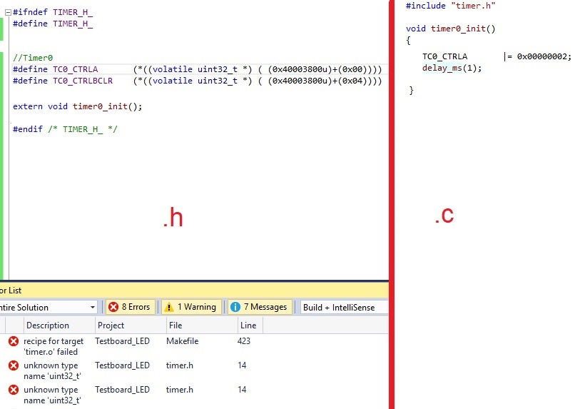

ich möchte meinen Code aufteilen, habe hier das Problem, dass ich in
dieser .c Datei dann wieder andere Funktionen benötige wie z.B die
delay_ms.
Jetzt frage ich mich, wie ich das hinbekomme ?
Zudem wird der Typ uint32_t nicht erkannt.
Ich habe das ganze mal in einen Bilde gegenübergestellt und hoffe, dass
man mein Problem versteht.
Viele Grüße
Matthias

Du solltest in die *.h Datei, alle Dateien per include einbinden welche
du in der *.h brauchst.
Funktionsprototypen müssen nicht extern deklariert werden.
Das sind sie automatisch.
Du solltest in die *.c Datei alle Dateien per include einbinden, welche
du dort brauchst.

Hallo Matthias,
du musst in deiner .c Datei "stdint.h" und "io.h" einbinden. dann Sollte
das funktionieren.
Der Compiler versucht deine c-Datei zu kompilieren und benötigt dabei
diese Infos.
Gruß,
Daniel

Also eine direkte Lösung wäre:
Vor dem
#include "timer.h"
noch ein
#include <stdint.h>
zu setzen. Darin sind die Typ-Definitionen für uint32_t (und andere)
enthalten.

Das ist aber sehr unsauber. Header-Dateien sollten (wie erwähnt) alles
inkludieren, was sie brauchen. Header-Dateien welche man nicht direkt
einbinden kann, sondern noch die vorherige Inklusion anderer Header
erfordern, werden schnell lästig in der Anwendung und bewirken früher
oder später ein Chaos.
Hierbei muss man sich ggf. mit forward declarations behelfen. Gerade
gestern bin ich über eine Arduino-Nextion-Library gestolpert, welche
eine Inklude-Schleife enthält und sich daher überhaupt nicht kompilieren
lässt...

Da in der timer.h das uint32_t schon im Mako steht, sollte das Include
auch dahin.
Das ist kein MUSS (da nur ein Makro), aber guter Stil.
Eine sichtbare Abhängigkeit.

Sobald man das Makro nutzt, wird es aber gebraucht. Da man durch
Inklusion sichtbar gemachte Makros auch nutzen können sollte, sollte das
"#include <stdint.h>" im Header stehen.

Ja dann tue dieses - aber tu es mit Verstand.
Wozu also sollen diese zwei #define's in der .h gut sein?
So etwas gehört in die zugehörige .c hinein, damit Interna dieses Moduls
nicht in alle anderen Moduln breitgetreten werden.
Dann brauchst du auch nicht dieses uint_sonstwas in deiner .h Datei.

Genau DAS ist die richtige Herangehensweise. Allerdings ist das alles im
konkreten Fall herzlich überflüssig.
Das ist in den allermeisten Fällen falsch. Man handelt sich damit nur
einen nicht enden wollenden Rattenschwanz von unnützen Definitionen und
dergleichen ein. Richtig sind hingegen folgende zwei Leitsätze:
1. in eine .h Datei gehört nur solches Zeug hinein, was die aufrufenden
Programmteile wirklich benötigen. Nicht jedoch internes Zeug der
zugehörigen .c Datei. Das soll in dieser Datei bleiben und nicht in alle
anderen Dateien breitgetreten werden.
2. in eine .h Datei gehört normalerweise kein Inkludieren anderer .h
Dateien hinein. So etwas soll man tunlichst bleiben lassen und nur tun,
wenn wirklich absolut dringende Gründe vorliegen. Aber alles, was nur
Gewohnheit ist, gehört nicht dazu.

Wieso ist eine Definition unnütz, wenn der Header sie braucht? Und was
schadet es, viele Header einzubinden? Definitiv weniger, als Zeit damit
zu verschwenden, die richtige Reihenfolge zum Inkludieren der Header
auszutüfteln. Wenn man die stdint.h sowieso inkludieren muss, was bringt
es das in der .c Datei zu tun? Da doch lieber im Header, dann kann man
es in den sie nutzenden .c-Dateien nicht vergessen.
> Dateien hinein.
Das macht sogar die C Standard Library. Kann also nicht so falsch sein.
Wäre doch blöd, wenn man string.h nicht inkludieren könnte, ohne vorher
stddef.h zu inkludieren, weil darin size_t definiert ist. So unnütz ist
die stddef.h also nicht.

Keiner hat gesagt, dass das Interna sind. Vielleicht gehört es zum
Interface.
