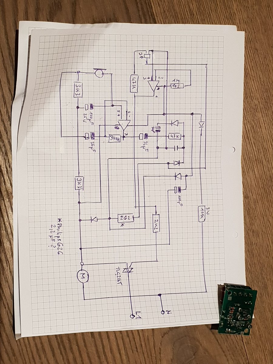

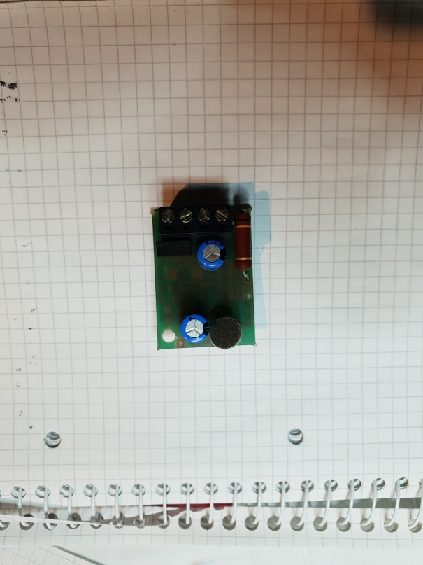

Hallo in die Runde,
wegen fehlendem Schaltplan habe ich versucht anhand der Platine ein
Schaltbild (siehe Fotos) zu erstellen , kann das so funktionieren ? Die
Schaltung soll bei bei Frequenzen von ca. 50 bis 100 Hz mit dem Mikro
den Thyristor zünden und so den Motor bewegen. Da die defekte Platine
mit SMD Bauteilen bestückt ist und eine Reparatur ohne Schaltbild für
mich nicht möglich ist habe ich mir überlegt das ganze bedrahtet nach zu
bauen aber da wären ja noch div. Kondensatoren und Dioden die unbekannt
sind. Die Platine stammt aus einem Martin Sweeper und wird nicht mehr
als Ersatzteil geliefert. Wer kann mir helfen.
Gruß Udo
Auch in einer Handskizze darf man die standardisierten Schaltzeichen
verwenden. Es macht keinen Spaß, wenn man sich erstmal das Datenblatt
rausholen muss, um die Schaltung zu verstehen.
#5646478
Kann ich mir nicht ganz vorstellen.
Mach noch ein besseres Foto, ist doch nur eine einseitige Platine, da
sollte es doch nicht so schwer sein einen Plan daraus zu erstellen.
Hast du den 10k 3W schon gemessen? Der stirbt bei solchen Schaltungen
sehr gerne.
OP #5646501
Ich sitze gerade vor der Platine mit Brille , Lupenlampe und
zusätzlicher Lupe. Habe noch einen Fehler gefunden. Ich mache mal ein
neues Schaltbild mit ordentlichen Schaltzeichen. Den 10K habe ich
gemessen , ist ok. Die Betriebsspannung am LM358 ist 13,5V.
Gruß Udo

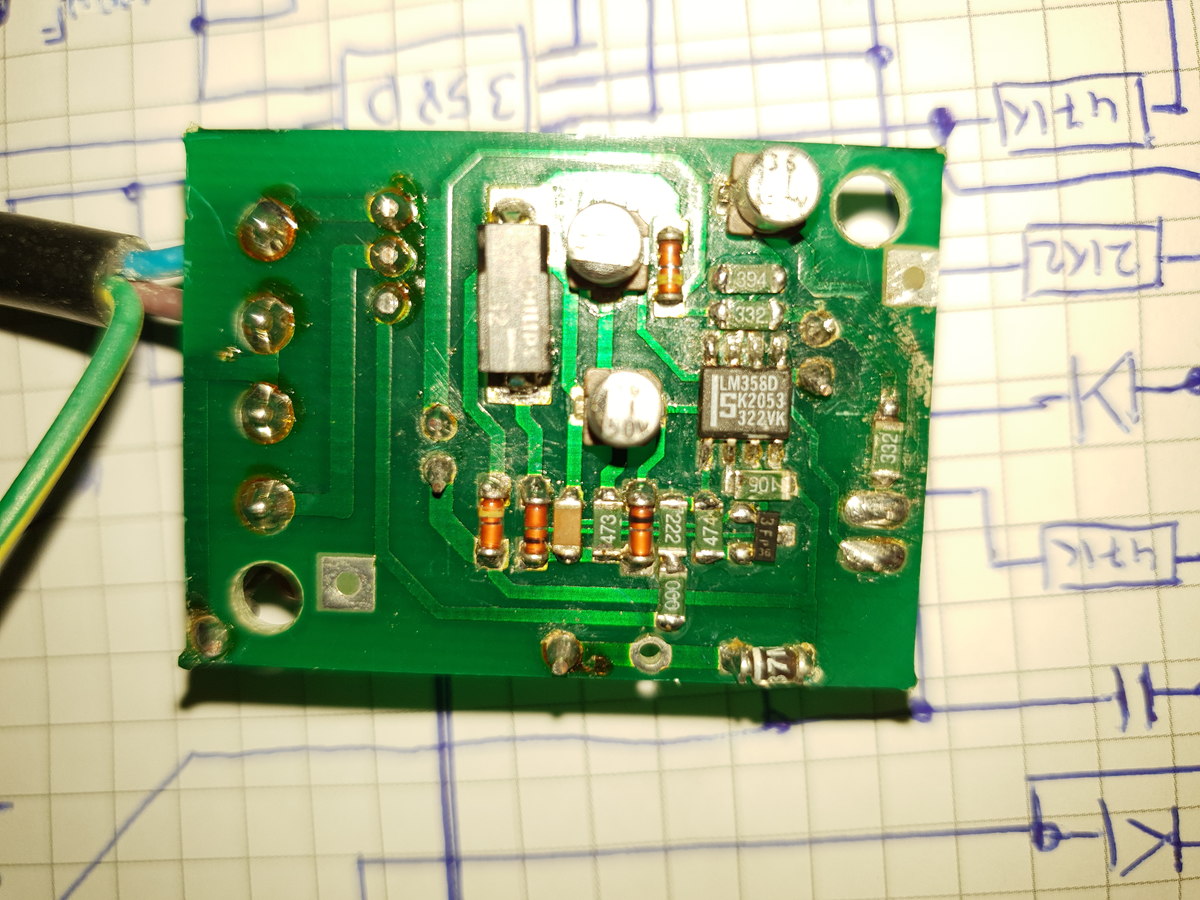

#5646512
Nicht ganz.
Die beiden Dioden an dem Teil was du 2G2/2u2 genannt hast, werden
Z-Dioden sein.
Dann hätten wir eine Spannungsversorgung negativ zur Verbindung
MOtor/TRIAC (das macht Sinn, weil TRAICs gerne negative am Gate
angesteuert werden).
Der LM358 hat sicher Leiterbahnen unter sich. Das was Pin5 ist, müsste
mit
Pin4 verbunden sein, das was aus Pin7 rauskommt, müsste irgendwo hin
gehen, wahrscheinlich Pin2. Mit Pin8 wird er an Motor/TRIAC Verbindung
hängen. Und der 1M der bei dir zwischen Pin2 und Pin4 sitzt wird wohl
eher zwischen Pin1 und Pin3 hängen als Mitkopplung.
On Pin2 dann wirklich über 2k2 oder etwas niederohmiger an den TRIAC
geht, sei dahingestellt.
Also noch mal aufzeichnen, diesmal von links (Mikro) nach Rechts (TRIAC
und MOtor) mit dem was bisher rechts ist oben und dem was bisher links
ist unten.
nur mal Ausschnitte:
                               --47k--+                  (M)
 +--3k3--+--3k3------------------+----(--+---+------------+
 +--36u--(--+--|-/   |          |  >--+--(---(---------+  |
 |       |  |        |          |-/      |  _|_         \ |
Mik    100u +--330k--+           |     100u /_\`        TRIAC
 +-------+-----------------------+-------+---+--|<|--10k--+
Was fehlt, ist der Spitzenwertdetektor am Poti-einstellbaren
Schmitt-Trigger.

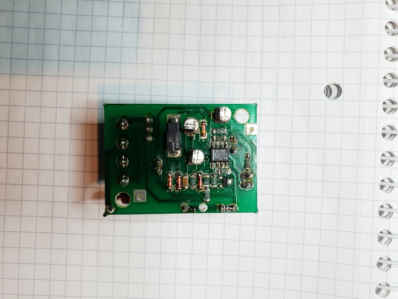

#5646645
Udo G. schrieb:
> Ich könnte auch mal mein Röhren Ossi suchen , vielleicht
> kann ich den Fehler damit finden
Vorsicht, die Schaltung hängt komplett an Netzspamnnung, mit Oszi
welches an Schutzleiter hängt nur mit Trenntrafo zu messen.
Udo G. schrieb:
> Ein Poti wäre der Knaller
Was soll PF 3L denn sonst sein ? Oh, wohl ein BC857B SMD Transistor.
Auf dem Salamischeibenmässig nachgereichten Bild sieht man mehr. Den
1MOhm hast du also richtig eingezeichnet, er geht an die negative
Versorgung.
Die Dioden mit dem schwarzen Ring werden normale LL4148 sein, die mit
dem gelben Ring BZV55 Zener.
Ich hab in meinem Schaltplan noch den 2k2 Widerstand am TRIAC Gate
vergessen.

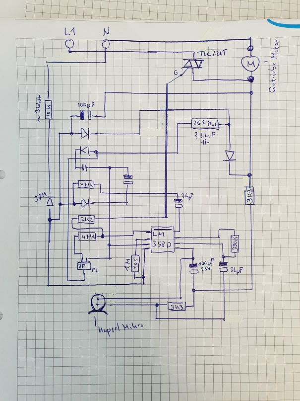

OP #5647737
Guten Abend, ich habe noch mal einen neuen Plan gezeichnet, hoffe der
ist besser zu lesen. Der Tip mit dem Trenntrafo war gut , hatte ich
schon vergessen. Seid mir nicht böse wenn ich mich nicht so Fachmännisch
mit euch unterhalten kann, es ist viel zu lange her das ich mal
gemessen, gelötet ...... habe, versuche gerade wieder ein wenig die
Materie zu verstehen. Nur mit Digitalmessgerät komme ich an der
Schaltung wohl nicht weiter aber vielleicht gelingt mir bzw uns der
Nachbau mit bedrahteten  Bauteilen. Gruß Udo

OP #5650422
Hallo zusammen, habe den Fehler gefunden, der 3K3 zwischen Mikro und dem
100uF war defekt,der 1206 ist jetzt gegen einen Widerstand mit Draht
getauscht. Wer kann mir sagen an welcher Stelle ich das Mikrofon
empfindlicher machen kann. Gruß Udo
