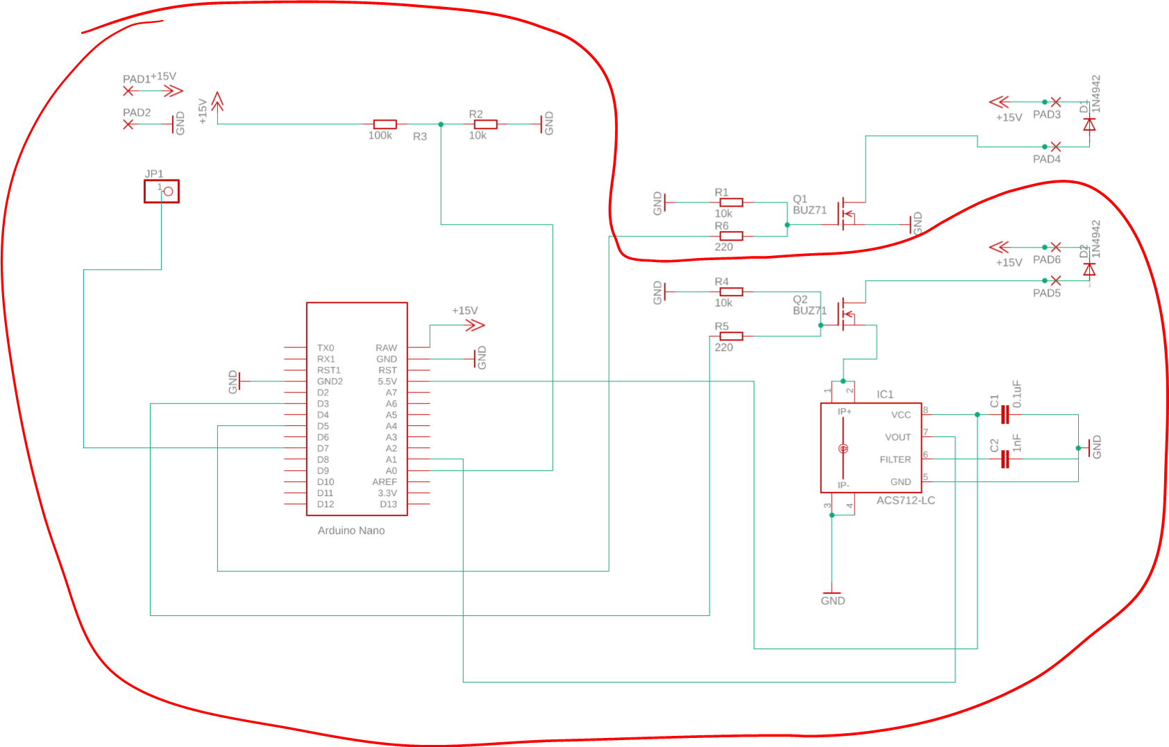

Ich möchte die Temperatur eines kleinen Heizelements (~300W) über einen
Microcontroller regulieren. Die Messung der Temperatur kann im Betrieb
nicht über einen Temperatursensor erfolgen, sondern muss über die
Abhänigkeit des Widerstands der Heizspule von der Temperatur berechnet
werden. (Ähnlich wie bei einer E-Zigarette)
Während des Betriebs wollte ich den Widerstand über eine Spannungs- und
Strommessung berechnen. Um darüber die Temperatur berechnen zu können,
wäre es sinnvoll, den Referenzwiderstand (R0) der ausgeschalteten Spule
genau zu kennen (R(T) = R0 + R0*k*((T-T0)/100);). Die Heizspule hat bei
Umgebungstemperatur natürlich einen geringen Widerstand (~0.3 Ohm/m) -
ich hatte überlegt, diesen über eine konstante Stromquelle (~100mA) mit
einem LM317 auszumessen. Dafür müsste der Versorgungsstromkreis (15 V,
versorgt auch den Microcontroller) aber für die Messung von der
Heizspule getrennt werden.
Ließe sich das über einen P-Channel MOSFET vor und einen N-Channel
MOSFET nach der Spule, die für die Messung beide im Sperrzustand sind,
erreichen?
Oder gibt es dafür generell einen sinnvolleren Ansatz?
Im Anhang ist ein Screenshot des grundlegenden Schaltkreises (ohne LM317
etc. für die Referenzwiderstandsmessung)(versehtnlich doppelt)
Ich bin in der ganzen Schaltungsthematik noch nicht so lange drin,
deswegen wäre der Input von ein paar Erfahreneren bestimmt sinnvoll.
Freue mich über gute Ratschläge.
Grüße,
Lars
> werden.
Heizungen verwenden üblicherweise Konstantandraht. Die Besonderheit: die
Temperaturabhängigkeit des Widerstands ist minimal.
Dir ist bewusst, dass 300W an 15V 20A Strom bedeuten? Mir ist nicht ganz
klar, wo in deinem Plan die Heizspule angeschlossen ist, und wozu zwei
BUZ71 drin sind. Aber der BUZ71 kann nur 17A (in manchen DB auch nur
14A). Außerdem wirst du aus dem Arduino keine 10V für die Gatespannung
liefern können - so viel will der nämlich zum kompletten Einschalten.
Also: falscher Transistor!
Aber auch wenn die Empfindlichkeit der Widerstandsänderung ausreichend
sein sollte, warum reicht dir dann der gemessene Nennstrom (ACS712)
nicht aus? Bei fester Versorgungsspannung bringt das doch die selbe Info
wie die Spannungungsmessung bei einem Konstantstrom ...
von Lars N. (lars_n)
Aber bei einer sehr geringen Änderung des Widerstandes, muss ich umso
genauer messen, um ein exaktes Ergebnis zu bekommen... Oder liege ich da
falsch?
Ich wollte Nickel Draht verwenden, der einen Widerstand von 0.32 Ohm/m
hat, und davon ein circa 0.7 m langes Stück.
Die Spule ist dann an PAD5 und PAD6 angeschlossen.
Bezügich des MOSFETs sind die Einwände berechtig, ich will eigentlich
auch einen IRL 3705N, der MOSFET im Plan ist nur ein Platzhalter, da ich
den IRl 3705N in der Liste nicht gefunden habe.
Ursprünglich hatte ich Sorge, dass der ACS712 die 60 Amps (15V/(0.32
Ohm/m * 0.7m)) vielleicht nicht so gut verkraftet, aber wenn ich den
MOSFET sowieso per PWM ansteuere, kann ich natürlich auch erstmal nur 5V
durchschicken...
von Falk B. (falk)
Lars N. (lars_n)
Klein? Sind eine Fähigkeiten so groß?
> über einen
Dann sollte der Temperaturkoeffizient des Materials ausreichend groß
sein. Konstantan wäre eher die schlechte Wahl, das sagt ja schon der
Name!
So in etwa.
Wenn es denn nur eine lineare Abhängigkeit gibt.
Ja.
> erreichen?
Nicht so, wie du dir das naiv vorstellst. Außerdem braucht man nur einen
Schalter, wenn man es richtig macht.
Total chaotischer Schaltplan.
Ja klar. Darum nimmt man in DEM Fall lieber "schlechten" Kupferdraht,
der hat 0,4%/K.
Und du glaubst, dort 300 Heizleistung umsetzen zu können? Dream on. Da
glüht das Ding wie eine Glühwendel einer Glühbirne.
Jaja.
Monster-MOSFETs mit dreistelligen Drainströmen lösen das Problem sicher
nicht.
Der ist vollkommen unsinnig, denn du brauchst keine galvanische Trennung
und macht auch keine High Side Messung. Aber dein Plan ist sowieso
unbrauchbar.
> durchschicken...
Spannung wird angelegt, nicht durchgeschickt.
von HildeK (Gast)
> falsch?
Da liegst du schon richtig. Es ist die Frage, ob der ACS genauer ist
oder du eine Konstantstromquelle genauer hinbekommst. Abgesehen davon:
bei 100mA Strom gibt das ja nicht mal 30mV Spannungsabfall. Auch den
musst du genau messen können.
Was hängt dann an PAD3 und PAD4?
OK. Hätte man gleich dazu schreiben können, dann hätte ich mir den Check
ersparen können.
> Ohm/m * 0.7m)
Das sind dann aber schon über 1000W (15V/(0.32 Ohm/m * 0.7m) und keine
300W, wie eingangs genannt.
> durchschicken...
Was meinst du mit 5V? Statt der 15V-Versorgung der Heizung oder die
Gatespannung des MOSFET bzw. Versorgung des Arduino? Ich weiß leider
nicht, welche Arduino-Varianten mit 5V und welche mit 3.3V arbeiten. Da
aber an einem Pin '3.3V' steht, gehe ich von letzterem aus und da musst
du schon genau nach dem richtigen MOSFET suchen. Auch der IRL3705 sollte
5V am Gate bekommen, er ist erst ab 4V spezifiziert. Sonst kannst du den
anstatt der Heizwendel verwenden .... :-).
von foobar (Gast)
Wenn du den Widerstand während des Heizens messen kannst, kannst du den
doch auch messen, wenn das Heizelement noch kalt ist. Nen kurzer Impuls,
reicht - Heizungen sind träge und die Temperaturmessung über den
Widerstand ist eh nicht allzu genau, insbesondere nicht über ne Messung
per Hallsensor. Warum kein Shunt?
@Hilde: man muß ja keinen Konstantandraht nehmen. Die Dampfer nutzen
dazu SS316 (nur nen kleiner TCR) oder Ni200 (großer TCR, einfach zu
regeln).
Aus dem Plan werd ich auch nicht schlau.
PS: Nen paar Beispielwerte aus meinen Coilrechner:
Material   AWG/   mm   °C    mm     Ω  Volt   Watt
Ni200       26/0.405   20  1000  0.75  15.0  301.8
                      220        1.63        137.9
SS316L      18/1.024   20   850  0.76  15.0  294.4
                      220        0.90        250.1
Das mit dem Shunt sollte ich mir vielleicht genauer anschauen :)
Bei meinen vorherigen Recherchen bin ich dann vor allem auf den Hall
Sensor gestoßen, da für einen "normalen" Spannungsteiler der
Messwiderstand zu groß gewesen wäre für den Strom...
Werden die Ergebnisse damit genauer?
> PS: Nen paar Beispielwerte aus meinen Coilrechner:Material   AWG/   mm
> °C    mm     Ω  Volt   Watt
>                       220        1.63        137.9
>                       220        0.90        250.1
Danke für die Werte, du hast damit offensichtlich schon etwas Erfahrung
@Hilde danke dir, das Board hat 5V VCC, laut den Datenblättern des
MOSFETs sollte das ausreichen...

Klar, es gibt Materialien mit großem TK und mit denen wird so was besser
oder sogar gut gehen. Der TO hat jedoch nichts dazu verlauten lassen,
weder das Material noch den TK genannt. Auch nicht die Temperatur, auf
die er regeln will (oder habe ich das übersehen?). Und nicht die
Genauigkeit, die benötigt wird.
Wenn dann noch bei 100mA nur einige 10mV abfallen, dann wird eine gute
Auflösung schwierig zu realisieren.
Bei Draht mit einem großen TK regelt sich das ja fast von selbst: deine
Beispielmaterialien zeigen es ja fast: Ni200, bei 20° 300W, bei 220° nur
noch 140W an einer festen Spannung.
> Btw, die Dampfer benutzen gerne den IRLB3034.
Danke für den Hinweis! Da kann man ja einiges an strom durchschicken...
Hättest du auch ein konkretes Beispiel für einen passenden SMD Shunt?
> Sind die 5V die Versorgung des Prozessors auf dem Board? Wenn ja, warum
> gibt es einen Pin, der mit 3V3 beschriftet ist? Einfach nochmals prüfen.
> Daher meine Zweifel und mein Hinweis ...
Beim Arduino ist das anscheinend so geregelt, dass VCC der digitalen
output Pins gleich der Prozessor-Versorgungspannung ist...
von Thomas (Gast)
Es sollte sowieso zu denken geben, warum nicht dieser etwas Mehraufwand
an Sensorkabel gemacht wird. Ein 2. Messkabel mit dem Lastkabel zu
verlegen, sollte doch nicht das Problem sein. Und dann könnte man sehr
genau measen, und bei zu großer Temp reagieren. Aber so? Über den Shunt
was messen? den Strom? und was weiß ich dann?
Schalten könnte man sowas auch besser über Solid-State Relais. Die
machen bis 90 Amp. Und sind vom Arduino oder Ähnlichen direkt
ansteuerbar.
Meine Angaben, wie immer beim Lotto, ohne Gewähr
