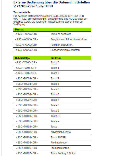

Guten Tag,
ich habe ein Gerät das im Bildschirm einen Messwert anzeigt(und z.b. in
H-Term anzeigen lassen) . dieses kann ich auch laut Handbuch mit dem
H-Term verbinden. Und extern befehle eingeben und das Gerät via Usb
steuern.
jetzt ist aber mein Problem wie kann ich diese befehle wie sie im Bild
stehen in H-Term eingeben und dann senden.
denn wie schreibe ich die Escape taste zb hin ? könnte mir bitte hier
jemand weiter helfen ?

Bastler schrieb:
> 0x1B für ESC
> 0x0D für CR
> 0x54 für T
> 0x30 für 0
> 0x31 für 1
> Also: 0x1B 0x54 0x30 0x31 0x30 0x30 0x0D
Er soll also wirklich "0 x 1 B .... 0 x 0 D" eintippen? Das sind alles
nur einfache ASCII-Zeichen und sonst nichts.
Nochmal zum Mitlesen: Es geht darum, über HTERM Befehle einzutippen,
welche mit ESC eingeleitet werden. Dazu muss man die ESC-Taste auch
drücken. Der Rest (bis auf die Return-Taste (CR)) besteht aus druckbaren
(und damit auch eingebbaren) ASCII-Zeichen.
Beispiel Ausgabe Bildschirm-Inhalt des Geräts <ESC>AXXXX<CR>:
- ESC drücken
- A drücken
- 4 mal X  drücken
- RETURN-Taste drücken.
So einfach ist das. Da muss nichts in Hex umgerechnet werden.

Falls mit "H-Term" "HTerm" gemeint ist: In meinem HTerm (0.8.1beta) kann
man durch drücken der Esc Taste kein Zeichen eingeben. Muss also in Hex
umgerechnet werden.

Habs ausprobiert.
Beim drücken von "Esc" und wenn "ASC" (ASCII) eingestellt ist, erscheint
in der Eingabezeile nichts. Vermutlich wird beim Drücken auf "Send" dann
auch nichts gesendet.
Man kann im Gegensatz zu anderen Terminalemulationen auch die Art des
Terminals nicht einstellen (z.B. VT100, VT102, xTerm)
Also es bleibt nur die Hexcodes einzugeben.
Man muss dann auch im Fensterbereich "Input Control" das "Type" auf
"HEX" stellen.

Nein, Hterm ist deutlich komfortabler als hier gedacht.
Du kannst die zu Sendenden Zeichen als ASCII oder HEX oder ... eingeben.
Dazu gibt es diesen Auswahlknopf "Type" links neben der Eingabezeile.
1. Auswahl auf HEX
2. "1B" eintippern (natürlich ohne die "")
   müsste in blau erscheinen
3. Auswahl auf ASCII
4. "T0000" eintippern
   müsste in cyan erscheinen
5. Auswahl auf HEX
6. "0D" eintippern (natürlich ohne die "")
   (ansstatt 5. und 6. geht auch das Einstellen von "send on enter" als
CR
7. Enter drücken, damit es versendet wird
Pfeil nach oben ruft die letzten verwendet Befehle auf.
