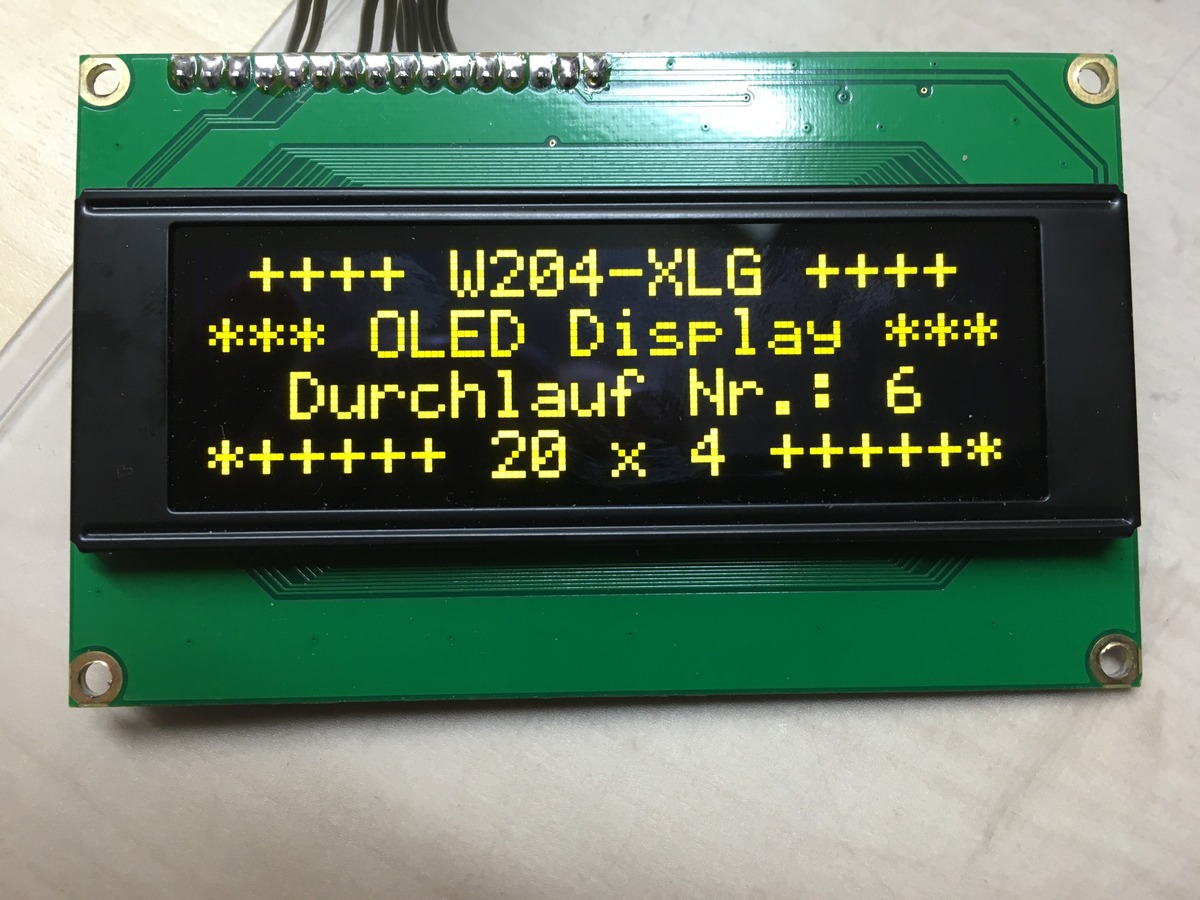

ich habe mir ein OLED-Display von electronic Assembly gekauft.
Die Anschlüsse sollen kompatibel zu den Displays mit Controllern wie
z.B. LSI KS0070B (1 x 16 Zeichen) sein.
Das OLED Display habe ich in ein Bascom-Testprogramm eingebunden.

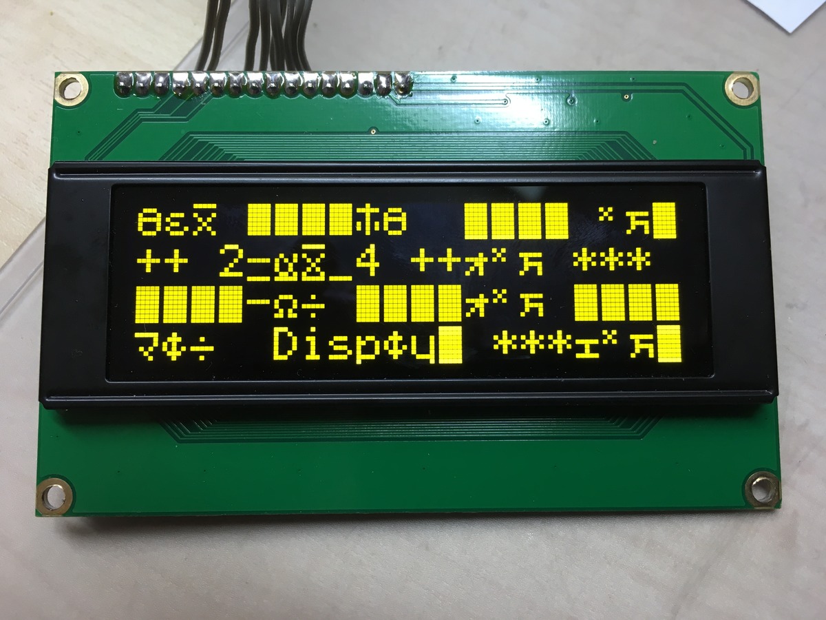

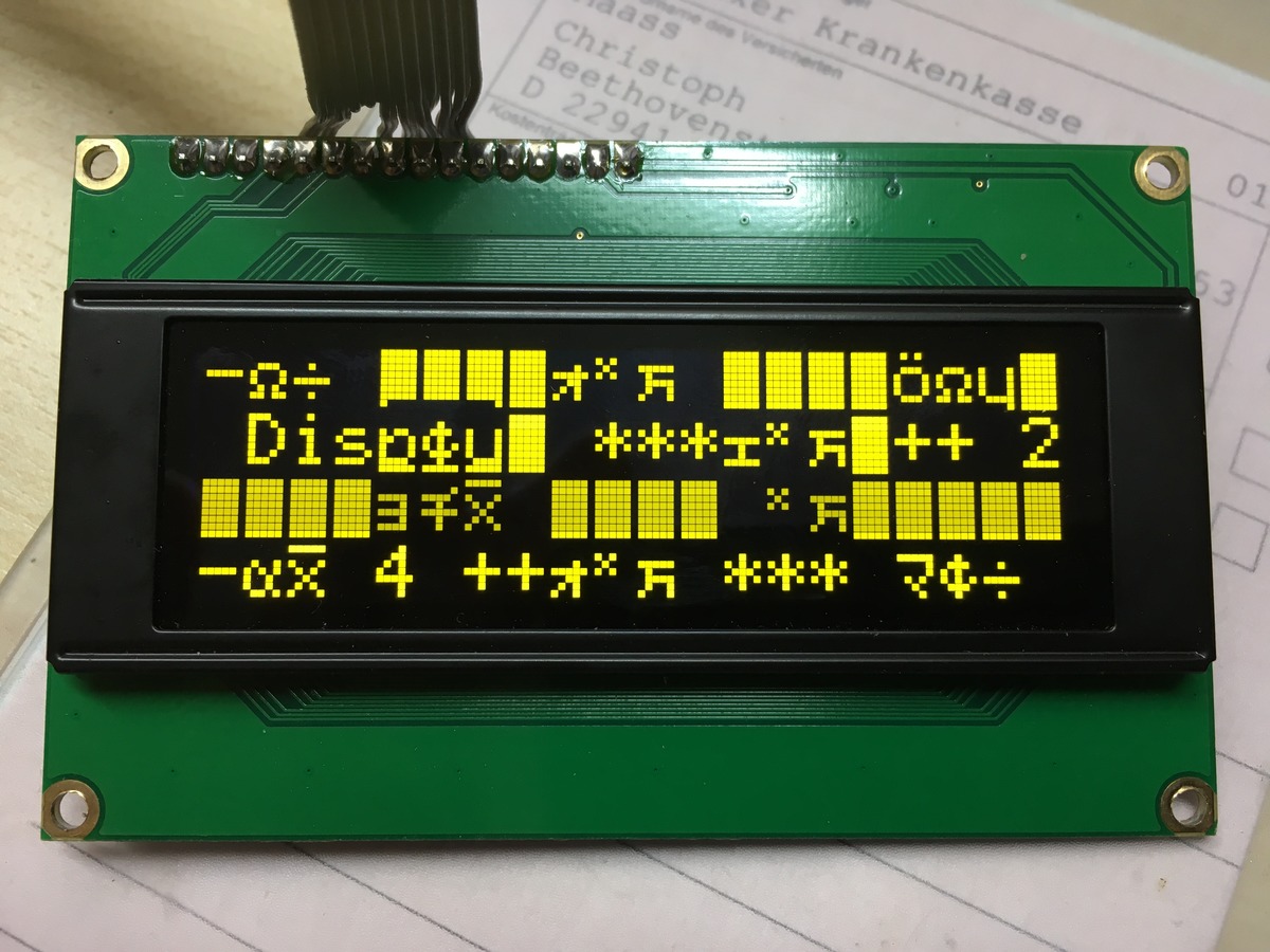

Es reagiert jedoch mit div. Fehlern:
1. der gesamte Bildschirm ist durcheiander mit wirren zeichen
oder
2. alle Zeilen sind gleichmässig verrutscht (nach oben oder unten)
oder
3. alle Spalten um mehrere Stellen verschoben

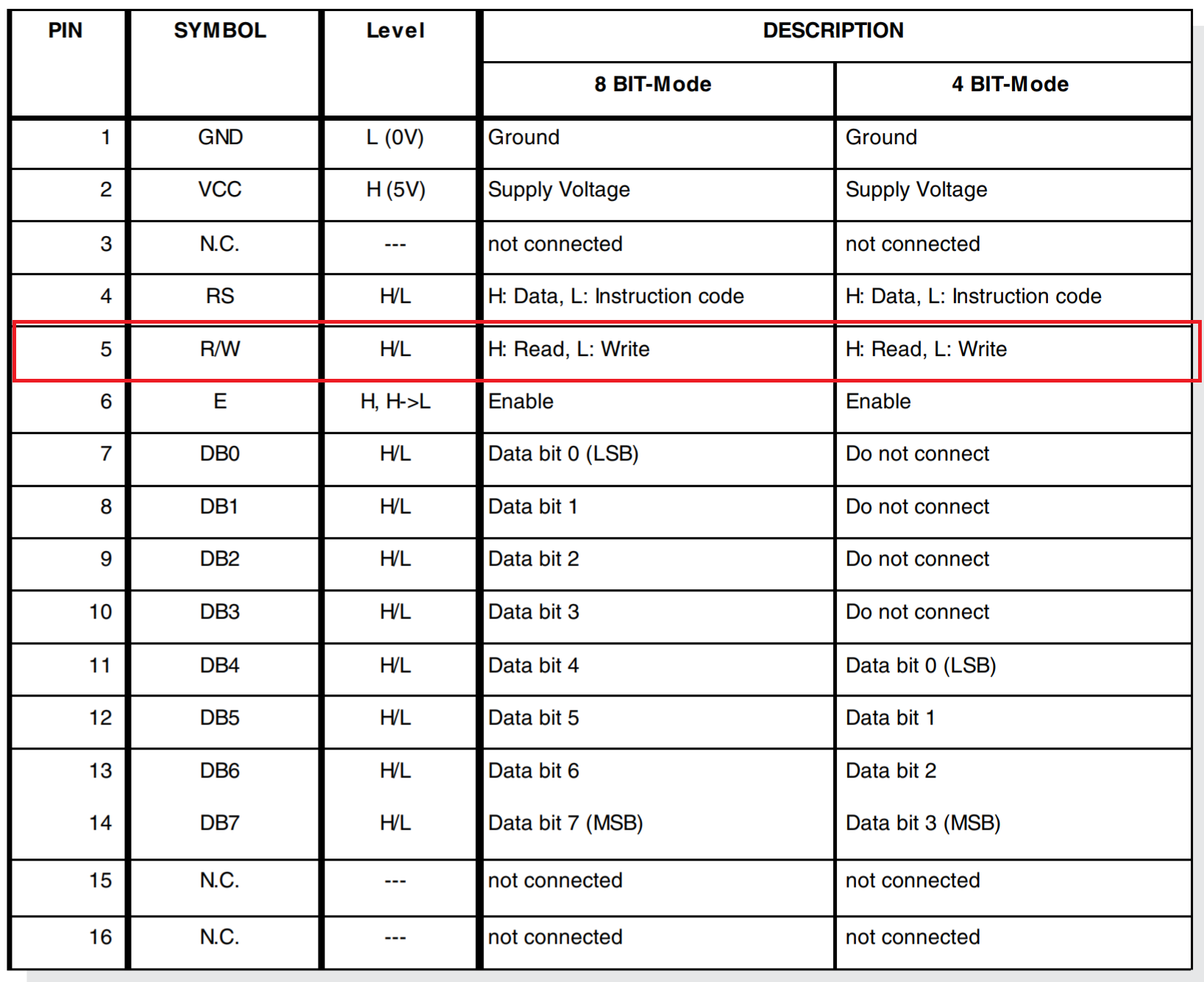

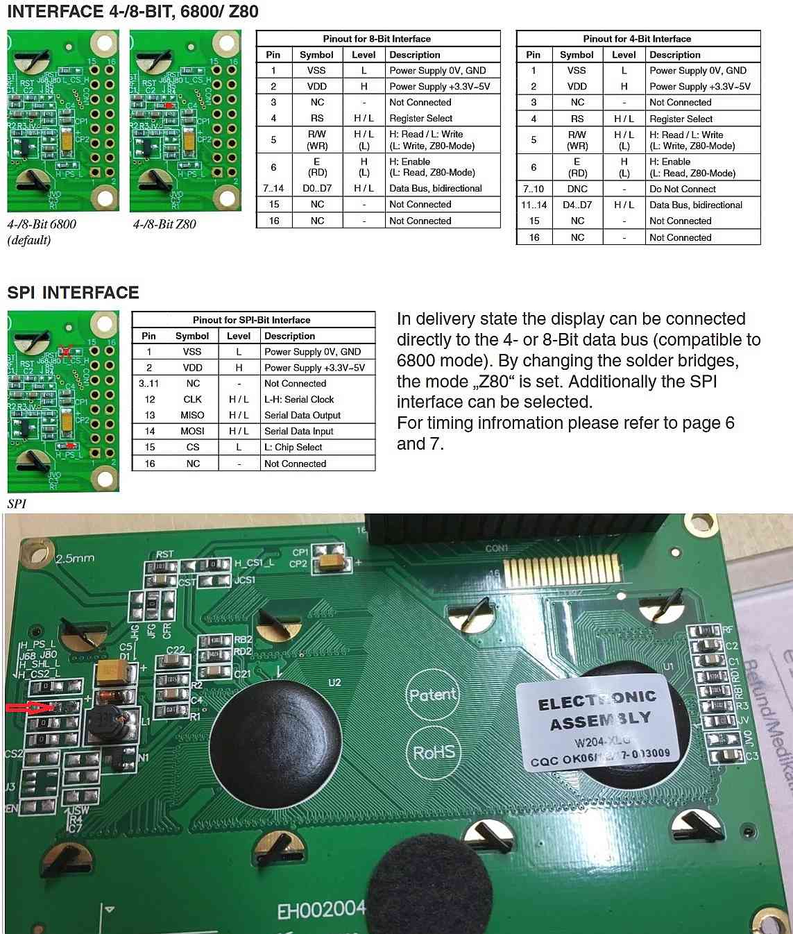

Hatte mit electr. Assembly gesprochen, die mir 2 Tabellen zugeschickt
haben.
Bei diesem OLED-Display gibt es anscheinend Funktionsänderungen der Pins
(zB. Return Home).
Hardware: ARDUINO 2560 R3 mit 16MHz Takt
Frage: hat jemand Erfahrung mit diesem Display oder schon mal damit
gearbeitet?
Bild 1: Zeilen verschoben
Bild 2: Bild mit wirren Zeichen nach HW-Reset
Bild 3: Compiler-Einstellung in Bascom
Für Hilfe hierzu wäre ich dankbar.

Das klingt so als wäre die Initialisierung nicht korrekt. Hast du es mal
mit einem anderen Programm/Bibliothek probiert? Oder eine eigene
Initialisierung ans Display geschickt?
Soweit ich weiß kann man bei Bascom da leider kaum eingreifen. Ich würde
es also einfach mit Arduino oder der Bibliothek aus unserem Wiki
probieren.

Die EA Displays sind zickig was die Initialisierung angeht.
Ich hab das damals in den Griff bekommen nachdem ich mir das Datenblatt
nochmal genauer zu Gemüte gezogen habe.
Dabei kam diese Befehle zur richtigen Initialisierung raus.
  lcd.command(0x28);
  lcd.command(0x08);
  lcd.command(0x06);
  lcd.command(0x17);
  lcd.command(0x01);
  lcd.command(0x02);
  lcd.command(0x0C);
(Arduino IDE)
nette Grüße , nen Versuch is es Wert.

Die Taktrate liegt bei 16MHZ ist aus seinem Code ersichtlich.
Was ist mit dem R/W Pin , der sollte auf GND liegen , ist dem so ?
auf dem Bildern sieht das nicht so aus.
Wenn der Pin offen ist , ist das die Lösung , R/W auf GND legen.
nete Grüße

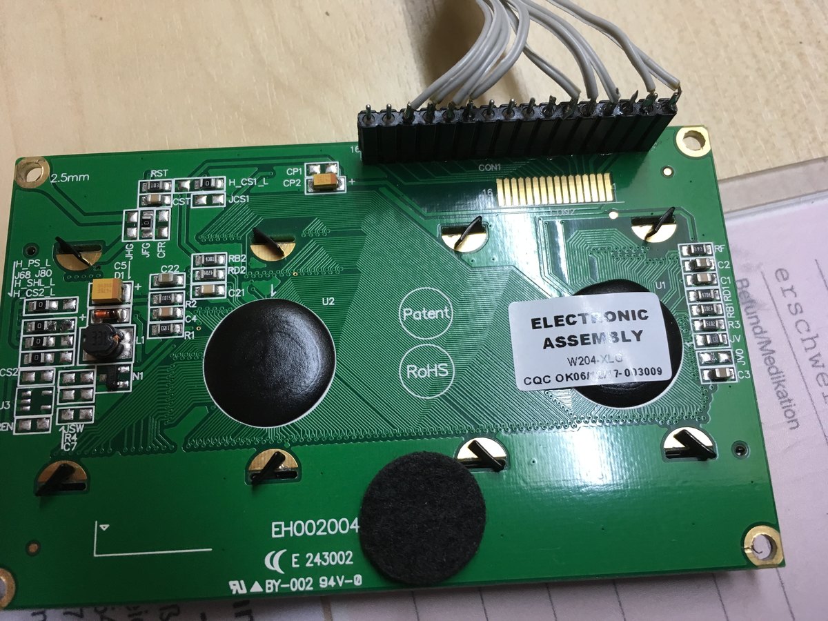

von SL (Gast)
kannst du mal ein bild posten wie du die Leitungen eingelötet hast ,
also die Displayplatine von hinten , mich lässt die Vermutung nicht lost
das was an deinem Anschluss falsch ist .

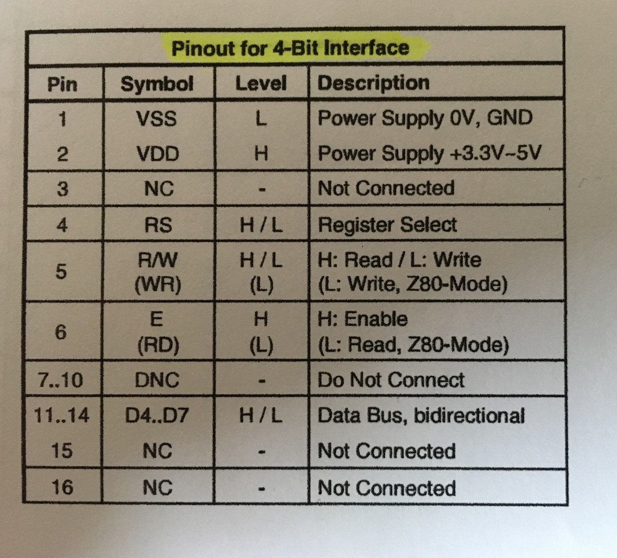

von Christoph Maass (Gast)
Klar, gerne.
Im Anhang das Anschlussfoto und dazu die Anschlusstabelle die
das 4-Bit Pinout.
Pin 5 (R/W) habe ich auf GND gelegt.

von Christoph M. (Gast)
Sorry, hatte die Bilder vergessen.  Hier sind sie nun.

von Karl B. (gustav)
Christoph Maass schrieb:
> Trotzdem gebe ich das OLED noch nicht ganz auf ;-)
Hi @Chr.,
sieht so aus, als ob an den SMD Widerständen ( Null Ohm) schon einmal
gelötet worden wäre.
Was das Datenblatt dazu sagt, ist einkopiert.
Also, wie die Impulse aussehen sollen. Welcher Modus etc.
Ich glaub, ich hab's.
Das Oled Display (wie auch andere LCD's) benötigen noch den Befehl
"INITLCD".
Ich hab die Anweisung nach dem Config gesetzt und es funktioniert.
Noch ein Hinweis dazu: ich hab den Arduino nur am USB (wg.
5V-Versorgung) angeschlossen gehabt. Nach einer extra Versorgung
(Klinkenstecker) lief das Teil einwandfrei. Ob über den PC irgendwelche
Störsignale den Programmstart gefährden...?
Es läuft wie gesagt einwandfrei (auch nach einem HW-Reset).
Das Oled hat nicht nur ein beeindruckendes Bild, es benötigt auch keine
extra LED-Versorgung für eine Hintergrundbeleuchtung.
Danke nochmals an Alle, die zu diesem Thread etwas beigetragen haben !!!

Sieht so aus, dass die 5V vom PC via USB der Übeltäter ist.
Es gibt vielleicht allerdings noch ein Prob. mit dem Backpowering der
MCU dann.
Also allzu lange sollten beide Vccs nicht eine von beiden abgeschaltet
sein.
Dann brauchen die meisten LCDs einen mehr oder weniger definierten
Anstieg der Vcc, um den Power on Reset auszulösen. Im Extremfalle
springt ein LCD mit vorgeschaltetem 10000 µF Elko nicht an.
ciao
gustav

To Karl B. (gustav):
Besten Dank für die Tips.
Diese Maßnahmen habe ich durchgeführt:
1. DB 0-3 vom Display auf GND legen.
2. Eine externe Betriebsspannung (ca. 7-19V) über Klinkenstecker
vorsehen.
3. zwischen Pin 15 + 16 einen 4,7uF Kondensator setzen
   (wenn Hintergrundbeleuchtung erforderlich ist - NICHT beim OLED!)
4. zwischen pin 1 + 2 (Vdd-Vss) einen 100nF einbinden um Störungen zu
   vermeiden
Damit läuft das Display einwandfrei (auch nach einem RESET).
