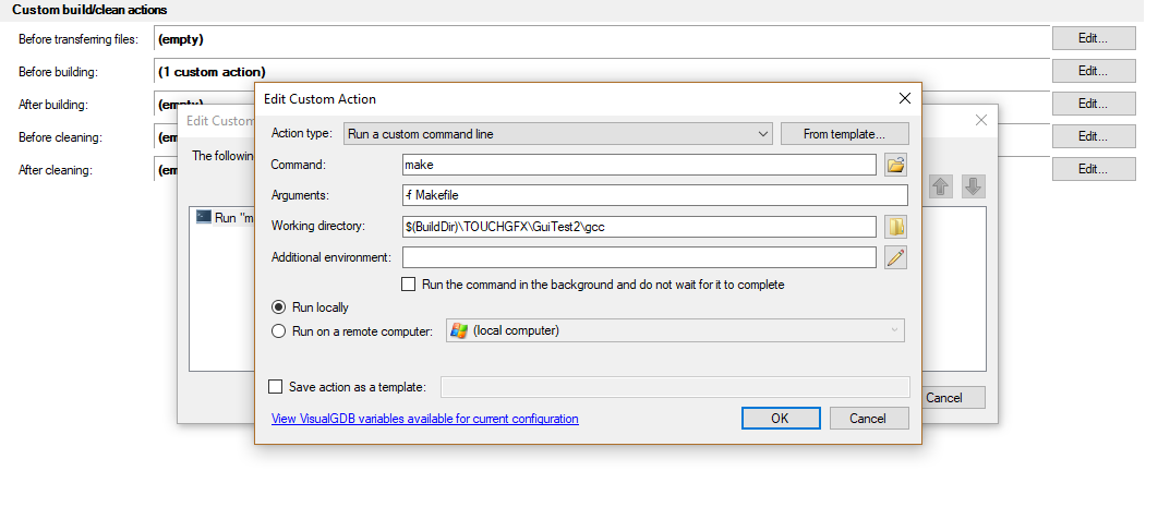

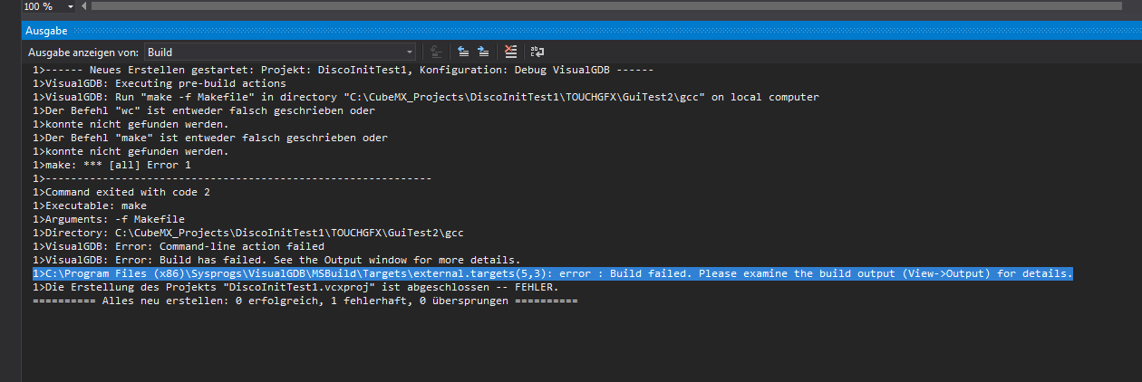

Also hab mal wieder weitergemacht und bin nun wieder an dem Punkt wo ich
die Fehlermeldung habe wenn ich es versuche über das Makefile zu
integrieren.
Anleitung hierfür:
https://touchgfx.zendesk.com/hc/en-us/articles/206116381-Using-other-IDEs-with-TouchGFX
Versuch nach Methode 1.
Das Make von dem durch TouchGFX Designer generierten Projekt wird
hierbei vor dem eigentlichen build Prozess ausgeführt und liefert den
Output wie auf dem Bild zu sehen ist.
Vermutung ist nun, dass entweder das aktuelle arm none eabi diesen einen
Befehl nicht (wc) nicht kennt oder Ich das ganze hier irgendwie falsch
aufrufe.
Eine andere Vermutung ist das er den Treiber um den extrernen Flash zu
flashen vermisst. Dazu gäbe es auch eine Anleitung bei VisualGDB:
https://visualgdb.com/tutorials/arm/stm32/flash/
Allerdings hatte ich gehofft das das nicht nötig ist.
Komischerweise läuft das Makefile sauber durch wenn ich es in dem
TouchGFX Environment mache.
Nach dieser Anleitung:
unter Methode 1 beschrieben.
Das besagte Makefile ist auch im Anhang.
Bei Bedarf oder falls es jemand hilft kann ich auch das gesamte Projekt
hochladen.
Vielleicht hat ja jemand einen Tipp :)
Ansonsten würde ich als nächstes wohl oder übel versuchen des External
Flash loader irgendwie reinzubekommen :D
Grüße Stefan
> aufrufe.
Der gehört überhaupt nicht zum GCC, sondern zu Unix ("Word Count").
Schau doch mal ob bei TouchGFX eine wc.exe dabei ist und füge deren
Verzeichnis zur Path-Variable hinzu.
Genau hier offenbaren sich die Probleme von Code-Generatoren -
anscheinend braucht man das makefile vom Generator, welches ein
bestimmtes Tool braucht, die Integration wird schwierig... Wäre es nur
eine "normale" Bibliothek die man nur inkluden/hinzulinken müsste, und
würde man seine GUI mit handgeschriebenem Code bauen (bei vernünftigem
API kein Problem), hätte man solche Probleme nicht.
von Stefan F. (friedi1987)
Hmm, auch ne interessante Thesis.
Aber, sieht das wirklich nach einem Programm-Aufruf aus?
ifeq ($(shell find "$(application_path)" -wholename "$(application_path)/$(binary_output_path)/extflash.bin" -size +0c | wc -l | xargs echo),1)
(Zeile 311)
von Dr. Sommer (Gast)
Ja. Es werden "find", "wc", "xargs" und "echo" aufgerufen.
Genauer: es wird geprüft ob die Datei existiert und nicht leer ist. Auf
etwas kuriose Art...
