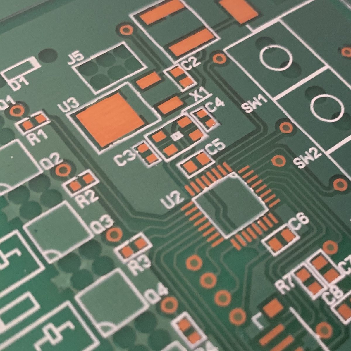

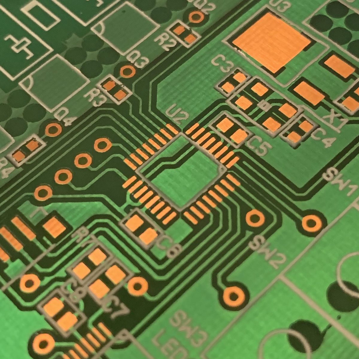

Ich habe heute zum ersten Mal versucht, mit Hilfe von weißem Toner und
einer Transferfolie, weißen Bestückungsdruck per Tonertransfer auf
Lötstop zu übertragen. Mit schwarzen Tonern und der
Tentingresist-Variante waren die Ergebnisse immer kaum lesbar, wegen zu
geringem Kontrast. Und: es hat tatsächlich funktioniert. 130 Grad für
60s in der Transferpresse. Etwas verzerrt an einigen Stellen, aber fürs
Erste eine Möglichkeit, hellen Bestückungsdruck innerhalb weniger
Minuten selbst herzustellen.
Der Druck hält einem typischen Reflow-Durchgang stand, ebenso einer
anschließenden Reinigung mit Leiterplattenreiniger. Mit Aceton geht er
zur Not auch wieder ab. Das hatte ich alles an einer Dummyplatine zuvor
getestet.

Wäre eine Variante. Folgende Abschätzung: Der weiße Toner kostet rund
200€ und reicht für ca. 1400 Seiten, d.h. pro A4-Seite ca. 14ct, es
passen ca. 4 Europlatinen auf eine Seite, also pro Platine ca. 4ct. Ich
verwende den Toner auch noch für andere Sachen, also relativiert sich
das.
