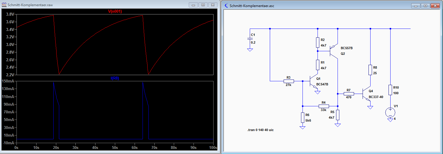

Man kann das mit einem komplementären Schmitt-Trigger aus zwei
Transistoren lösen. Ich selber würde vermutlich einen kleinen Tiny
nehmen, vor allem weil du ja Pausen im Bereich von Stunden haben willst.
Den könnte man alternativ auch mit 2-3 Mignons versorgen, die, mal

Ich hatte ihm ein Modul mit 4-5V empfohlen. Hauptproblem wird sein, dass

von HildeK (Gast)
Ich habe dir mal was gemalt.
C1 ist der große Energiespeicher.
V1 mit R10 sei die Solarzelle (bei gutem Licht).
R8 sei der Motor.
Im Ergebnis eben bei gutem Licht kurze Wiederholrate. Die
Spannungsgrenzen und damit die Zeiten sind bei gegebenem C1 abhängig von
der Wahl der Widerstände R3, R4 und R6. Natürlich auch von den anderen,
aber nicht so deutlich. Lange Pausen (Stunden) sind so nicht zu
erreichen.
