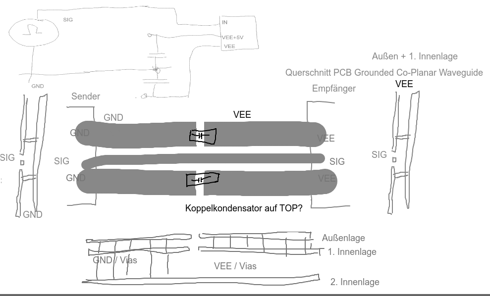

folgendes Problem:
Ein IC gibt bezogen auf "GND = 0V" ein RF Signal aus (+1V / 0V).
Das Signal wird über eine "grounded co-planar waveguide" (GCPW) Leitung
übertragen da es im GHz Bereich ist.
Der Empfänger dieses Signals ist ein weiterer IC, der allerdings ein
anderes Bezugspotential hat, nämlich VEE = -3V (bezogen auf GND). Der
Empfänger ist zwar intern Eingangsseitig kapazitiv AC-gekopelt, d.h. die
Spannungslage des Signals ist egal.
Allerdings muss sich das Bezugspotential der Überragungsleitung
irgendwie von GND auf VEE ändern.
Im Anhang eine Skizze mit einer Idee wie man zwei Masseflächen RF-mäßig
mittels Kapazitäten koppeln könnte.
Frage: Wie schafft man den Übergang von einem GND Potential zu einem
anderen in einer GCPW Struktur? Wie trennt und verbindet man die
Massebezugsflächen?
Danke
Klara
#5647713
So ganz nebenbei. Bei einem Coplanaren Wellenleiter muss das umgebende
Potential nicht GND sein. Es darf einen beliebiegen konstanen Offset
haben. Denn die Feldkonfiguration, welche die Impedanz definiert ist
durch die Geometie gegeben und nicht durch das Potential.
Also, ja ein Kondenser ist gut, ich wuerd ihn am einen Ende machen
Gast #5647720
> umgebende
oK, danke, so hab ich mir das auch gedacht.
Allerdings ist mir an deiner Aussage folgendes nicht klar:
Durch einen festen Spannungsoffset gibt es ja auch ein festes
elektrisches Feld zwischen den beiden Masseflächen. An der Schnittebene,
warum wird da das übertragene Signal nicht durch dieses zusätzliche
elektrische Feld beeinflusst?
Danke!
#5647741
weil sich durch deinen CPW eine elektromagnetische Welle ausbreitet.
Deren magnetische Feldkomponente ist proportional zur zeitlichen
Ableitung der elektrischen Komponente, und diese wiederum zur zeitlichen
Ableitung der magnetischen Komponente. (etwas salopp gesagt.)
Damit spielt es für die Welle überhaupt keine Rolle, ob irgendwo noch
ein DC-Offset herrscht.
Gast #5648002
Weil die Maxwell-Gleichungen linear in den Feldern sind, und daher das
Superpositionsprinzip gilt. Aus dem gleichen Grund lässt sich eine
elektromagnetische Welle (z.B. Licht) im Vakuum nicht von einem
statischen elektrischen oder magnetischen Feld beeinflussen.
