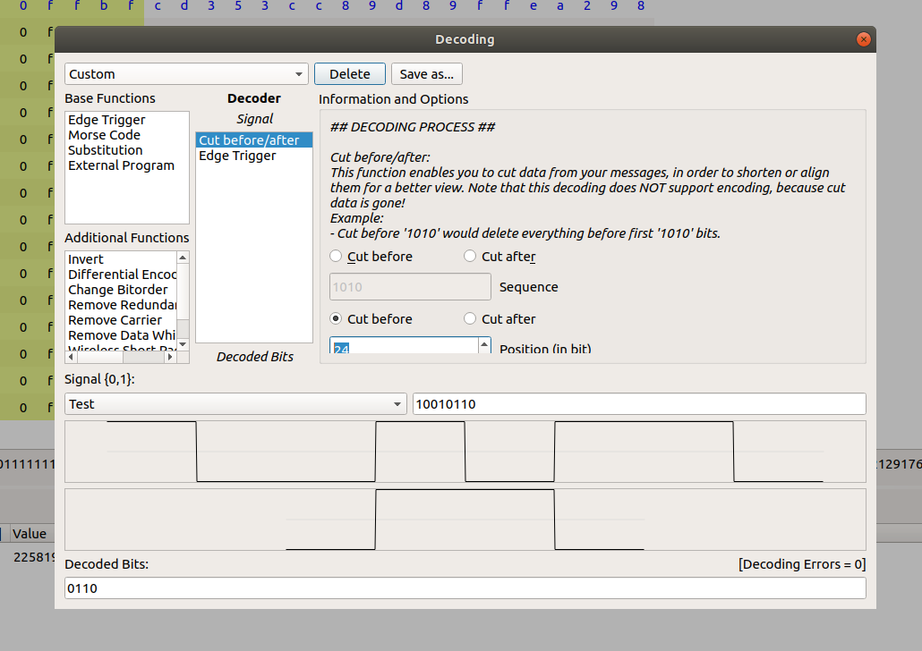

Habe mich mit SDR (Adalm-Pluto) und Universal Radio Hacker (URH) an die
Arbeit gemacht das zu dekodieren, aber so recht gelingt es mir noch
nicht. Folgende Daten des Senders sind bekannt:
Fa. Bubendorff, ca. 2010
Basiert auf TDA5100 mit 6.788MHz Quarz (*128 = 868,864MHz), nur senden,
kein Rückkanal. Der TDA5100 wird von einem PIC 12F508 angesteuert.
Im Anhang finder ihr ein Bildschirmfoto von URH mit den Werten für die
Bitlänge etc.. Ich habe auch angefangen das zu dekodieren und dazu einen
'edge-trigger' benutzt und eine Funktion die den Synchronisationblock
(oder wofür sind die 10ms am Anfang gut?) entfernt, 'cut', siehe
Bildschirmfotos.
Im Anhang findet ihr auch das 'protocol-file' von URH (xml Format).

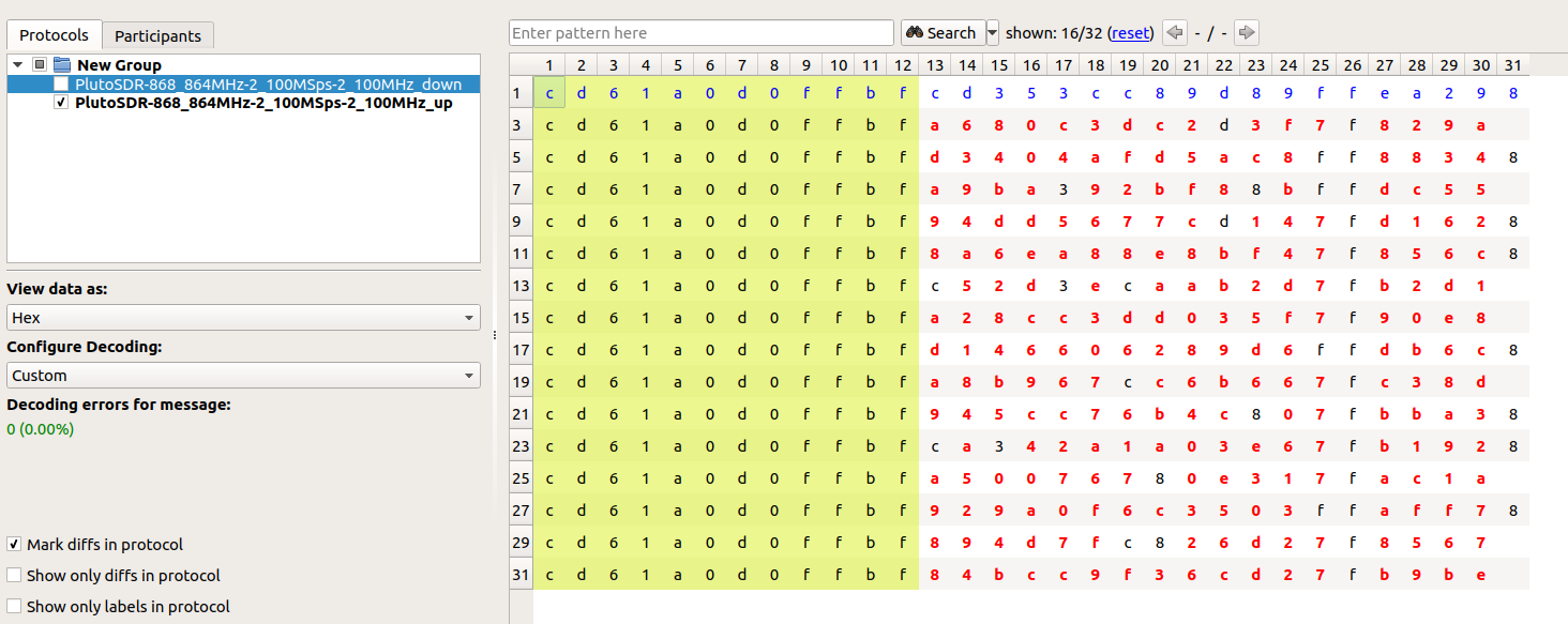

Hat jemand sowas schon mal gesehen? Der 10ms Block am Anfang, ist der
für die Synchronisation? Der Rest ist auch nicht wirklich verständlich,
die Fernbedienung wiederholt jedes Telegramm, und bei jedem Tastendruck
sind die ersten 6 bytes gleich, das verstehe ich noch. Danach wird es
aber komisch, selbst die Telegrammlänge ist manchmal ein bit länger.

#5647887
eventuell um den AGC des Empfängers einzustellen und/oder den RSSI
auszuwerten und zu erkennen dass gleich Daten kommen
das wird die Adresse  sein, damit mehr als ein Gerät davon im selben
Raum funktionieren kann. warum sind in Bild 2 die ersten 12 Byte?
konstant?
in Bild 2 müssten das doch Byte sein, oder warum ist sind das Hex
Zahlen?

OP #5648157
@K.S.: Bild 2 zeigt anscheinen 'nibbles', also 4 bits, macht hier 12
nibbles = 6 bytes am Anfang des Telegramms die sich nicht mit jedem
Tastendruck verändern.

Jetzt zur Dekodierung, denn wenn die nicht stimmt machen die Daten eh
keinen Sinn:
Wenn man sich die Pulsfolge anschaut, sieht man dass es ASK bzw OOK ist,
d.h. der Träger (868MHz) wird ein/ausgetastet. Am Anfang sind 10.05ms
konstant AN, danach ein Telegramm mit Pulsen AN/AUS von jeweils 415us
oder 830us. Es gibt keine längeren Pulse! Das spricht sehr für
Manchester Codierung wie Georg schon angedeutet hat. Das Telegramm ist
etwa 110ms lang. Das Doppeltelegramm 226ms mit Pause zwischen den
beiden.
Daher habe ich versucht mit URH eine solche Dekodierung zu machen, siehe
drittes Bild. Das Ergebnis seht ihr in Bild 2. Aber ob das jetzt korrekt
ist?
In Bild zwei ist jede Linie ein neuer Tastendruck, da sieht man was
konstant bleibt und was sich verändert. Aber evtl. ist es nur falsch
dekodiert?
