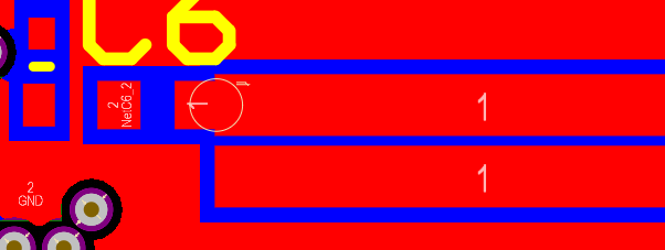

ich habe Gerber-Dateien importiert und die entsprechend importierten
Elemente werden automatisch als "PAD" deklariert (das sind im Bild die
Elemente wo in der Mitte eine "1" steht).
Nun möchte ich aber zu diesen importierten Elementen einen anderen
Abstand zu meinem Ground-Polygon haben als zu den üblichen "PADS" von
Widerständen, ICs und dergleichen.
In den Clearance-Design Rules für PADS wird ein globaler Abstand von
PADS zu Polygonen definiert.
Wie kann ich das am besten machen?
Ich habe versucht die Elemente von PAD umzudeklarieren in z.B. Region,
aber ich schaffe das nicht bzw. bin mir gar nicht sicher ob das so
einfach funktioniert?
VG
Daniel
Gast #5648117
Da ich gestern keine Zeit hatte:
Ordne den Pads eine Padklasse zu. Dann erstellst du mit einer Query eine
zusätzliche Designregel (Priorities beachten!) für diese Padklasse.

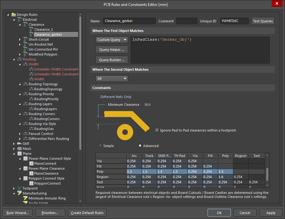

OP #5652721
OK, danke. Aber ich komme an einem Punkt nicht weiter.
Über Design-Class habe ich eine neue PAD-Klasse für die Gerber-Objekte
angelegt (Gerber_Obj) und die Objekte als Member gesetzt.
Dann habe ich eine New Rule angelegt für die Clearance
("Clearance_Gerber") mit Priority 2 und eine Custom Query
(InPadClass(Gerber_Obj)) eingefügt.
Wenn ich beide aktiviere, wird die Regel bei den Gerber-Objekten nicht
berücksichtigt, aktiviere ich nur die Gerber-Clearance-Rule ist es bei
den Gerber-Objekten korrekt aber beim Rest nicht.

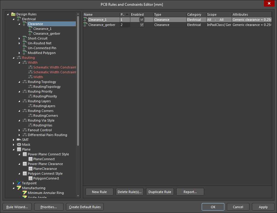

#5652815
In deinem rule.png screenshot ist schön zu sehen, das die priority nicht
stimmt. Die Rules werden von oben nach unten abgearbeitet, trifft eine
Rule zu, wird der Rest nicht weiter abgearbeitet. Also die Rule, die für
Dich am wichtigsten ist nach oben und die All to All ist immer das
Schlußlicht.

OP #5653755
> nicht
> Schlußlicht.
Perfekt!
Vielen Dank!
