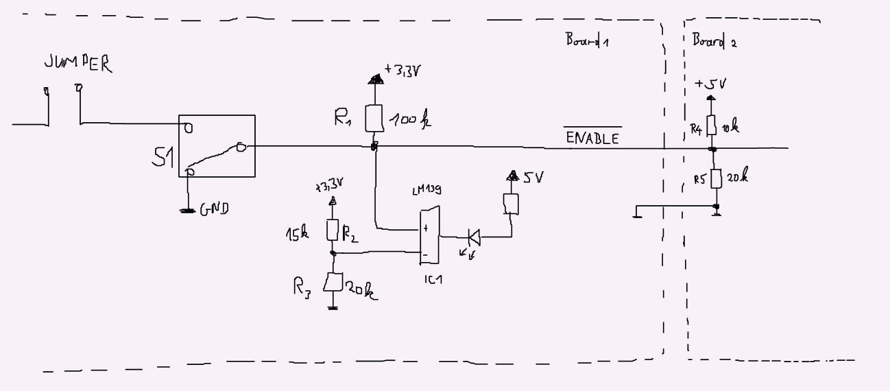

Guten Morgen zusammen,
ich habe die Komparatorschaltung im Anhang aufgebaut.
Links habe ich das Board 1 (mit 3.3V versorgt) und rechts das Board 2
(mit +5V versorgt) Die GNDs sind miteinander verbunden. Die Spannungen
werden unabhängig voneinander geschaltet. Das Board 1 verwende ich als
Überwachung und als Steuerung für das Board 2.
Nun habe ich ein Active Low Signal /ENABLE, welches ich auf dem Board 1
mit S1 entweder auf GND schalten kann (LED am OpenCollector des LM139
leuchtet) oder durch umschalten von S1 nach oben der R1 PullUp wirkt und
das /ENABLE auf 3.3V legt (LED aus).
Was mir dabei nicht gefällt ist, dass wenn ich erstmal nur Board 1
einschalte, am zweiten Board durch den PullUp am Board 1 dann die 3.3V
anliegen können, obwohl das Board 2 noch nicht eingeschaltet ist. Sobald
ich das Board 2 versorge, habe ich dort sowieso ein PullUp mit dem
Spannungsteiler R4/R5. Deswegen habe ich da die R1 100k, dass der Strom
stark begrenzt wird.
Gibt es trotzdem eine andere Möglichkeit der Beschaltung, bei der ein
PullUp nicht auf das Board 2 wirkt?
HildeK schrieb:
> Eine Diode in die /Enable- Leitung. Anode in Richtung Board 2.
entweder das, oder du ignorierst das Problem.
die Gnd sind verbunden, daher hast du einen Spannugnsteiler aus 100K auf
Board1 und 20k auf Board2, das ergibt bei 3.3V ca. 0.55V auf der Enable
Leitung, macht das schon Probleme?
Was hängt denn auf Board2 an der enable Leitung? mit einer Diode hast du
immer 0.2/3V bis 0.7V Spannungsabgfall, reichen 3V bis 2.6V auf der
Leitung dann noch?
Danke für die Antworten. An der Enable Leitung hängt ein
Bipolartransistor an. Ja die 2.6V würden dann auch noch ausreichen.
Wobei die 0.55V auch keine Probleme machen. Ich wollte nur schauen
welche Möglichkeiten ich noch habe. Die 0.55V liegen halt über 0.3V von
ESD Schutzdioden von ICs. Und diese 0.55V sind dann auch auf der +5V
Leitung, wenn diese nicht in Betrieb ist. Der Strom ist aber so gering,
dass dies keine Probleme machen sollte.
Danke
