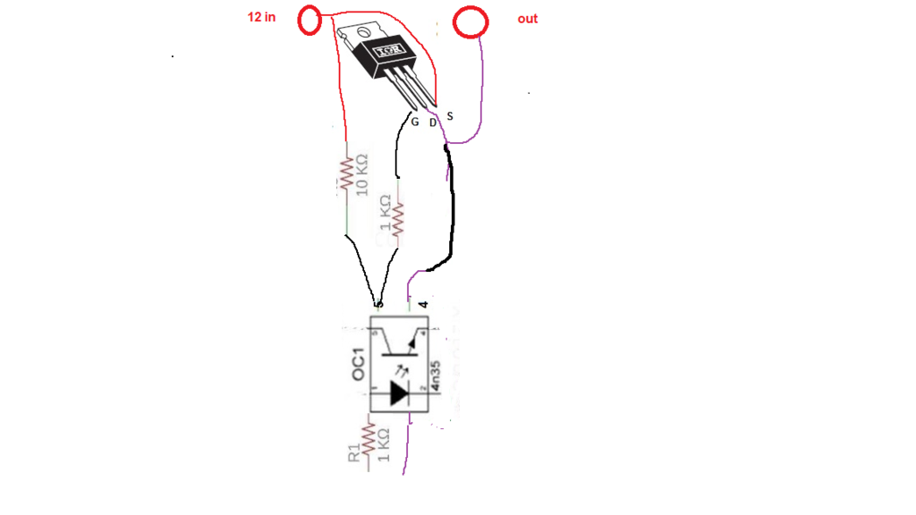

Hallo!
Ich hab ein Problem mit dieser Schaltung.
Der Arduino soll mir eine externe 12V Spannung schalten bis ca 20 Watt
Ich betreibe am Ausgang auch einen OPTO und schalte damit
 einen MOSFET
https://www.conrad.at/de/infineon-technologies-irf5305-mosfet-1-p-kanal-38-w-to-263-3-162408.html
 die Spannung schaltet er lt Multimeter 12 V
 unter Last bricht diese aber zusammen, sprich sobald der Verbraucher
draufhängt von 12 auf 8,5 Volt
Wenn ich mit den Multimeter messe:
Masse vom 12 V zu G = 8,56 V
 Masse 12 V zu D = 8,44 V
 Masse 12 V zu S = 12,15 V
 wenn er schaltet und Lampe angeschlossen ist
 1 Flasher 12 V 5 W oder so
 der Opto schaltet durch
 wenn ich Pin 4-5 überbrücke ändert sich auch nicht
 Lampe raus Werte
 Masse 12 V zu G = 12,18 V
 Masse 12 V zu D = 12,18V
 Masse 12 V zu S = 12,18 V
könnte mir jemand sagen wie ich das lösen kann?
Ist das Bauteil ungeeignet?
Fehler in der Schaltung?
Bitte erklärt es für Laien :-)
danke
