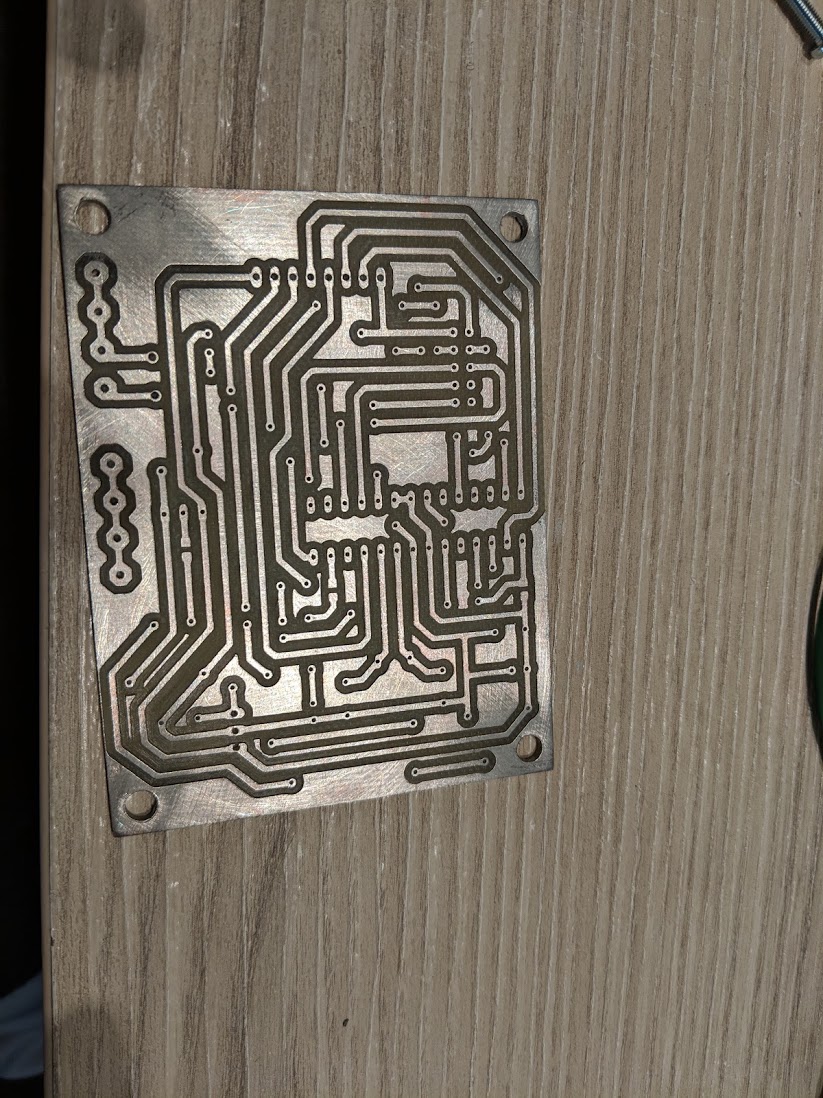

ich habe so eine chinesische CNC 3040 wie es sie auch auf ebay zu kaufen
gibt. ca. 500€ habe ich gezahlt.
Ist jetzt nicht unbedingt schlecht, aber gibt halt auch wirklich
besseres. Ich fräse damit ab und zu mal Acryl Platten, meistens jedoch
Platinen.
Ich musste die 2 Schaltnetzteile aus der Steuerung heraus nehmen, da
sonst die Motor Treiber gemacht hatten was sie wollen (es wurden oft
Schritte übersprungen etc.).
Alles in allem bin ich zu frieden, evtl. tausch ich irgendwann mal die
Steuerung aus, damit ich auch einen UV Laser etc. hinhängen kann...
