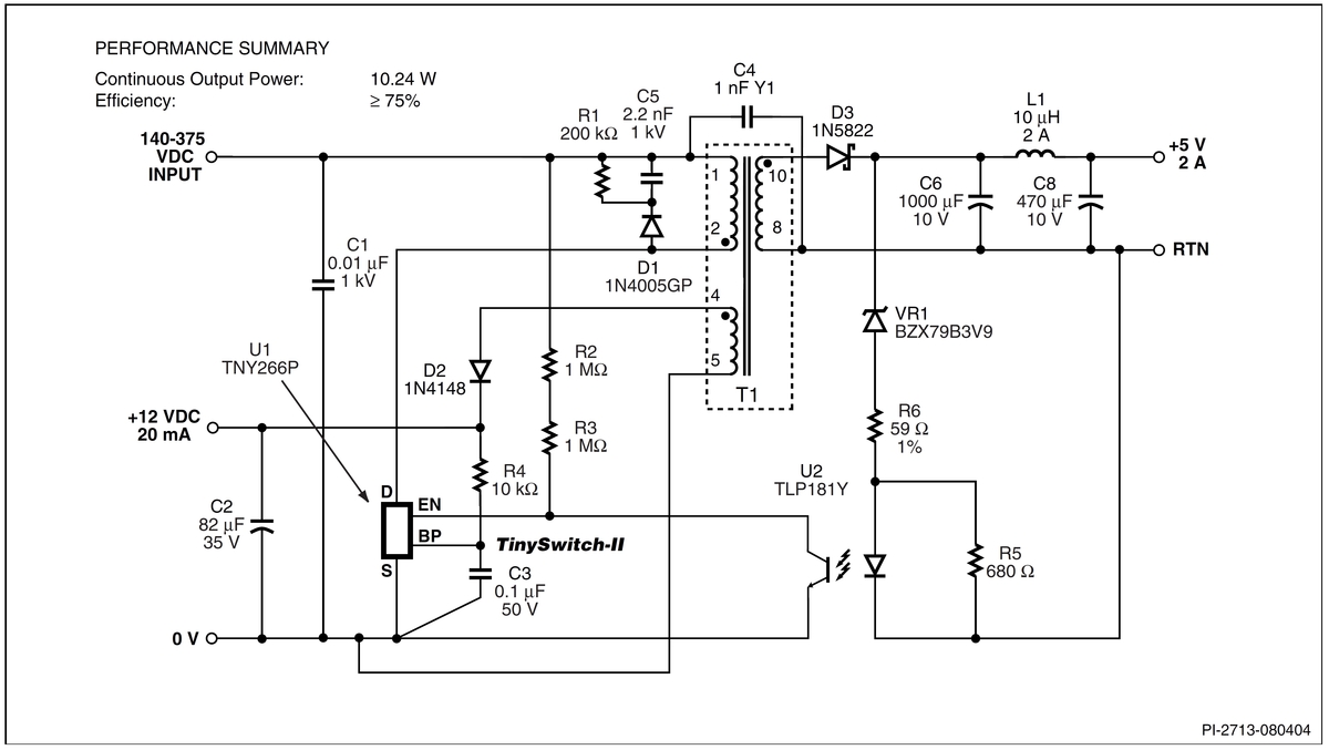

Hallo miteinander,
es geht mir um ein verständnisproblem des ICs TNY266PN ich verstehe noch
nicht wie am output DC rauskommt??
Ich habe verstanden das über "D" eine frequenz entsteht, weil sonst der
Trafo nichts damit anfangen kann. Nur verstehe ich nicht wo die
Gleichrichtung entsteht nach dem Trafo?? wofür ist BP noch da??
http://images.100y.com.tw/pdf_file/TNY266P.pdf
Kann mir da jemand hilfe geben??
Hintergrund mein Durchlauferhitzer hat sich verabschiedet alle LEDs sind
auf0
Ich habe ein Elko gefunden der durchgebrannt war. Der wurde bestellt und
wird bald wieder eingebaut nur jetzt muss ich mal sehen ob da mehr
kaputt ist als nur der eine Elko. Dafür muss ich aber noch die anderen
sachen verstehen :)
OP #5648832
ArnoR schrieb:
> Naja, D3 ist nicht nur zur Verzierung in der Schaltung.
> Steht sicher im DB.
Danke viel mals ich hatte nicht gesehen das es eine Schottky-Diode ist.
da ich das bauteil kaum kenne wie schaftft er das überhaupt eine
gleichspannung hin zubekommen??

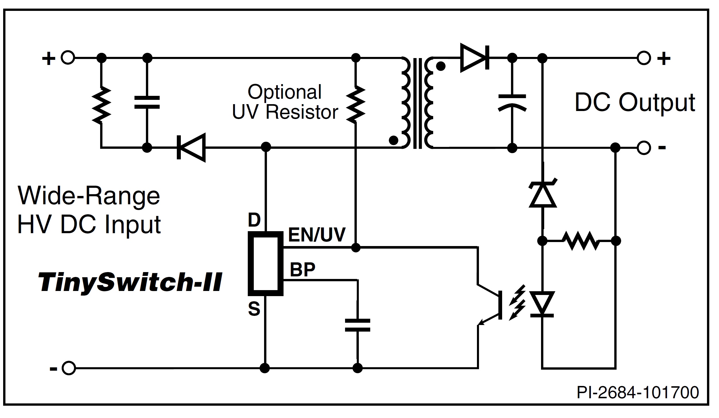

ich glaube, dass ist jetzt nicht ganz so einfach zu beschreiben.
Zunächst hast Du einen Sperrwandler/Flyback Converter (Grundlagen:
https://youtu.be/SJWp_XcMPFQ , https://youtu.be/2MaxtH5dtY8 bzw.
https://youtu.be/sPy73_wD2fQ)
Die Anschlüsse D (Drain) und S (Source) in deinem Schaltbild sind die
Anschlüsse des Schalters (Mosfet) der getaktet wird. Diese Regelung
erfolgt durch das Signal an EN. Der Anschluss BP ist für die interne
Versorgung des Regel ICs TNY266.
Die von Dir gesuchte Gleichrichtung erfolgt durch die Diode D3.
Gruß DC/DC
