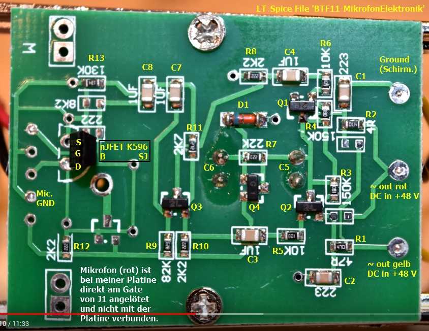

Hi Leute,
habe mir zum experimentieren ein billiges Kondensatormikrofon besorgt
und aus Neugier das Ding geöffnet um die Schaltung zu rekonstruieren.
Dabei ist mir aufgefallen, dass die Phantomspannung garnicht bis zum
Kondensator(-Mikrofon)vordringen kann. Anders als im angefügten Foto,
steckt der Gate-Anschluß bei diesem Gerät nicht in der Platine, sondern
ist oberhalb dieser nach vorn weggebogen und die einzige Verbindung ist
die zum roten Anschluß-Kabel des Kondensatormikrofons.
Ich habe mir nun gedacht, dass dies nicht richtig sein kann und mir
überlegt, am Gate zunächst einen Koppelkondensator hoher Güte
anzuschließen und von den Kollektoren Q1, Q2 und Q4 die Phatomspannung
über einen Wiederstand dort hinzuleiten. Ich bin aber unsicher, wie dies
zu dimensionieren ist und ob man vielleicht das Gate zusätzlich noch,
sehr hochohmig natürlich, nach Masse verbinden sollte?
Anbei befindet sich, wie oben schon angemerkt ein Foto, welches ich von
einem Video mit dem Titel "Inside the Floureon BM-800 Microphone" eines
großen Portals gemacht habe und als Vorlage für die Rekonstruktion der
Schaltung benutzt habe. Dort geht es zwar um das Modell BM-800, über das
sich der Author des Videos lustig macht. Aber unabhängig davon ist es
zumindest von der Platine her, bis auf den Gate-Pin, baugleich mit
meinem BTF11.

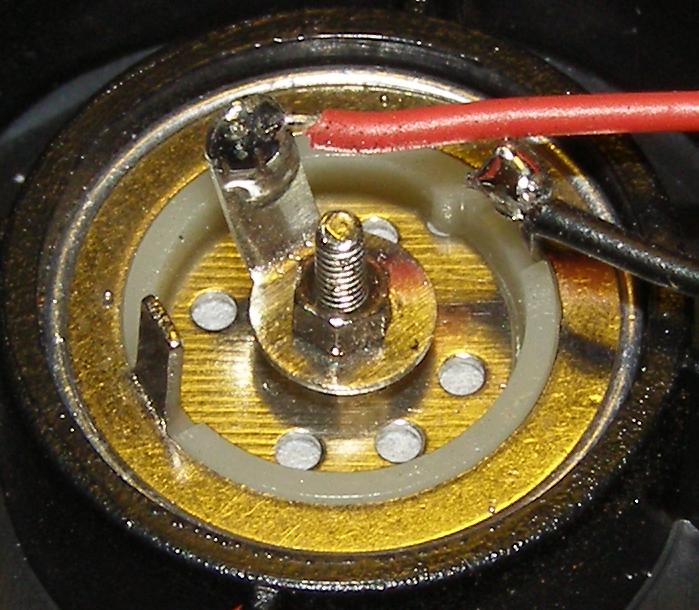

Die Kapsel ist wohl eine Elektretkapsel. Da die C-Membran intern durch
die Elektretladung schon aus der Membranbewegung eine Spannung erzeugt,
ist für sie keine externe Spannung notwendig.
 Die ganze Schaltung nach dem J1 ist eine NF-Verstärkerschaltung mit
Erzeugung einer symmetrischen Ausgangs-NF-Spannung. Am Gate des J1 ist
die DC-Komponente etwa Null und die kleine Wechselspannung wird dann
verstärkt.

Alles spricht dafür, das es so ist wie du sagst. Allerdings sieht die
Mikrofonkapsel nicht wie eine der üblich bekannten Elektrete aus. Baut
man so etwas aufwändiges (siehe Anlage), um die Leute hinters Licht zu
führen? Verkauft wurde das Gerät als Studiomikrofon mit dem Hinweis auf
eine notwendige Phantomspeisung. Ohne Spannung (klar) wie beispielsweise
von der PC Mikrofonbuchse geht es garnicht, aber einen Unterschied
gegenüber einer richtigen Phantomspannungsquelle kann ich zunächst
einmal nicht fühlen. Da muß ich vielleicht mal genauer draufschauen.
Doch tut sie, nur halt nicht genauso wie die kleinen 5mm-Knubbelchen.
Hab neulich eine Kapsel mit 10-12mm zerlegt. Die hatte zwar einen
internen FET, sah aber sonst recht ähnlich deiner aus, nur halt mit
kleinem Federchen von Gate zu Scheibe statt langem Draht.

Eigentlich kannst du froh sein, das du eine Elektretkapsel ohne den
internen FET hast und somit die Wahl, einen besonders selektierten
einzubauen. Der FET ist nämlich in vielen preiswerten Elektretmikrofonen
eine unangenehme Rauschquelle und macht das Mikrofon schlechter, als es
sein könnte.

anhand dees Bildes SIEHT man, dass es eine Elektretkapsel ist. Die
Innen- ist von der Außenelektrode durch den hochwertigen Isolierstoff
isoliert, (Teflon?)
hat eine größere Membran als die üblichen Kapseln, nimmt mehr
Schallenergie auf und erzeut damit ein stärkeres Signal, für besseren
Rauschabstand. Die Phantomspeisung ist nicht für die Kapsel sondern nur
für den folgenden NF-Verstärker. Der beginnt anscheinend mit dem JFET,
der nicht die Schrotrausch-Schwächen eines MOSFET hat.

Ich denke schon, dass die Schaltung richtig ist. Einzig vermisse ich
einen hochohmigen Widerstand zwischen Gate und Source des FET - da hast
du recht. Vielleicht ist der aber bereits in der Kapsel eingebaut, die
ja an sich nur einen Kondensator als Ersatzschaltbild hat.
Q4 fungiert als einfacher Spannungsregler, denn der FET darf sicher
keine 48V abgekommen.
OP #5650056
Eure Antworten erklären eigentlich alles und ich bedanke mich recht
herzlich bei allen Beteiligten.
Habe das Datenblatt von J1 auch noch mal angeschaut. Bei zig Megaohm
Eingangswiederstand kann man mit einem normalen Multimeter am Gate auch
nichts mehr messen.
Das sich der Arbeitspunkt etwas ändert abhängig davon, ob die Versorgung
durch eine Soundkarte (5V?) oder echte Phantomspeisung erfolgt, stört
vermutlich nicht weiter. Ich werde das noch einmal genauer prüfen.
Vielen Dank
Michael

Ja! Der einzige Unterschied im Foto oben zu meinem Layout. Bei mir fehlt
der Gate-Leiterzug komplett!
Wie bereits gesagt, ist R im J1 mit drin.
