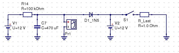

von Dieter (Gast)
Die Auswahl des Akkutyps erscheint mir in Ordnung zu sein. Es gab zwar
schon auch Fälschungen bei denen statt der hochstromtauglichen ganz
normale Akkus geliefert wurden.
Aber ein paar weitere Daten würden für Hilfestellungen von Dir TO noch
benötigt werden. In der Hoffnung, dass ein Meßgerät vorhanden ist,
welchen ohmschen Widerstand hat der Motor?
Wurde schon versucht parallel zu den Akkus ein Messung durchzuführen, ob
beim Motorstarten die Spannung einbricht?
- Angehängt eine Schaltungsskizze, wie Spannungseinbrüche mit einem
Digitalmultimeter angezeigt werden können. Der Wideranstieg der Spannung
ist ausreichend langsam, so dass der Wert grob abgelesen werden auf dem
DMM. Spannungsabfall von ca. 0,7V an der Diode bei der Messung nicht
vergessen zu berücksichtigen.
Welches BMS wurde mit dem Akku verbaut?
- Typ des Teils
- Welcher Chip
