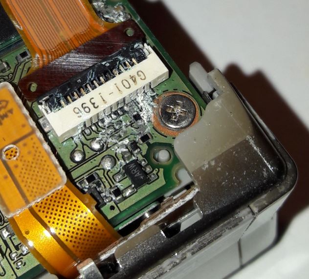

OP #5680683
...also, mehr kaputt gehen konnte ja nicht - das Ding aufgeschraubt und
die verräterischen Spuren von (vermtl.) Kleinkindlülla gefunden, die
sich über die PCB verteilt hat - Teile der Elektronik / Stecker
(maßgeblich Power Control & Umfeld Stecker Bedienteil) waren oxidiert,
es gab auch wohl Kriechströme (deshalb leuchtete die LED immer orange).
Alles (mehfach) auseinandergebaut, mit einem Glasfaserpinsel akribisch
gereinigt (tw auch seitlich an den BGAs O.o ) und - das Ding läuft
wieder.
Auch ich wäre JEDE Wette eingegangen, dass sie das nicht überlebt hat...
