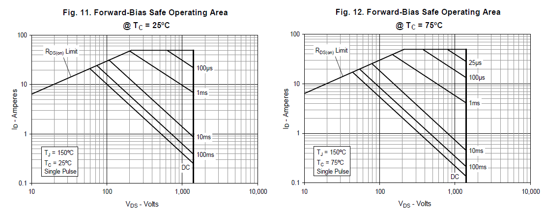

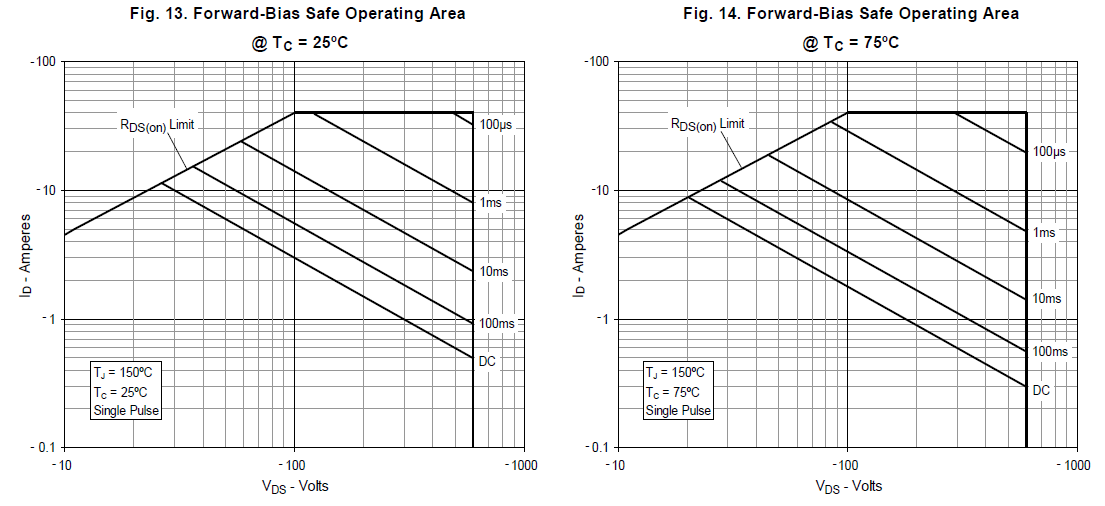

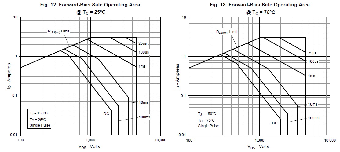

Zu den Bauteilen: Schau dir die linearbetriebtauglichen FETs von IXYS
an. Nicht billig aber bei 300mA hast Du im Worstcase 300W am FET und das
packt kein Schaltfet.
Feedback: achte auf die Spannungsabhängigen Nichtlinearitäten von
Widerständen, es gibt genug infos dazu im Netz, ggs max. 100V pro
Widerstand damit da nix passiert.
Ansonsten sehe ich da keine wesentlichen Probleme - abseits der Kühlung
und dem Aufbau, der einerseits die hohen Spannungen (Leckströme, Schmutz
etc) und  andrerseits die geforderten mindestens 14,3bit Genauigkeit
(Temperatur) quasi auf einen Hut namens FR4 bringen sollen.
iAW: mach mal und dann, wenn Deine Schaltungsdetails am Tisch liegen
reden wir über Layout und anderes.

von Heiko M. (Gast)
Ixys habe ich tatsächlich schon welche rausgesucht. Die ixfh Serie.
von MiWi (Gast)
Keine Ahnung welche das sein sollen.
Suche nach denen die einen definierten FBSOA haben.
Und nein, ich werde Dir diese Arbeit nicht abnehmen und Dir die
entsprechenden Typen nennen.
Rosinenpicken ist nicht bei so einem Projekt. Du mußt selber verstehen
was Du machst und nicht darauf hoffen das das Einwerfen von magischen
Triggerworten dazu führt das die Quellen des Schaltplanschlaraffenlandes
zu fließen beginnen.

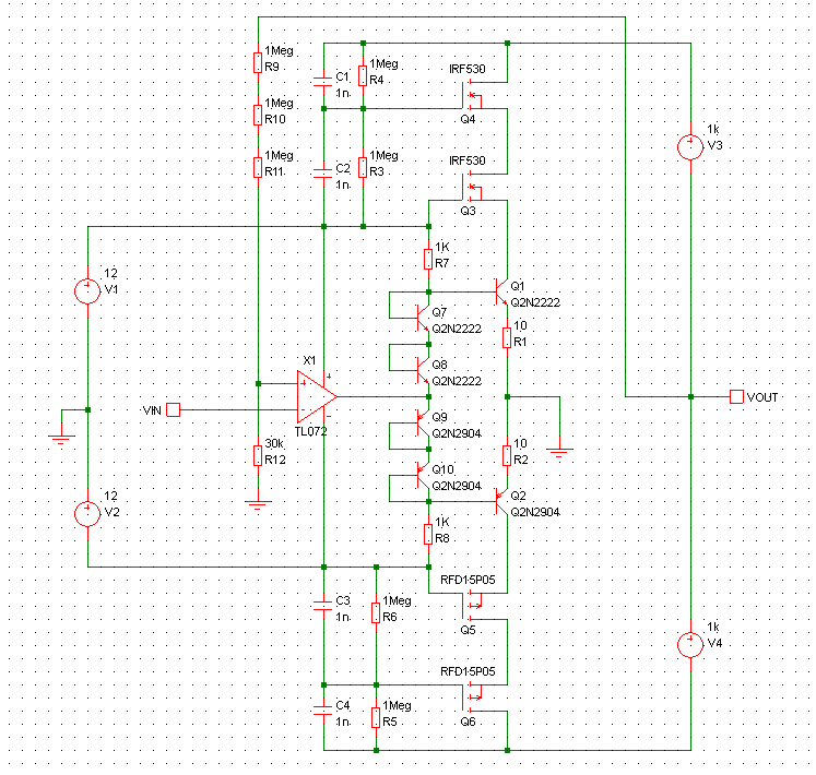

Der TO sucht vielleicht ein Fertig-Gerät, aber ich habe trotzdem mal
eine Schaltung konzipiert, die die Voraussetzungen erfüllen könnte,
vielleicht nach Modifikation, aber zunächst prinzipiell als Ansatz. Ihr
könnt es dann ja mal nach Lust und Laune verreißen resp. diskutieren.
Es ist eine 4-Quadranten-Quelle.
Es gibt eine bipolare Nieder - und eine bipolare
Hochspannungsversorgung. Nicht die Mitte der bipolaren
Niederspannungsversorgung liegt auf Masse, sondern der Ausgang der
Endstufe(!).
Es gibt gestackte Transistoren: Zunächst bipolar, um einen Ruhestrom
ausreichend stabil zu erzielen. Diese Transistoren arbeiten mit << 12V
und treiben den Strom durch die Hochspannungstransistoren, die ja je bis
zu 1000 V vertragen können müssen. Der Ausgang ist die Mitte der
bipolaren Hochspannungsversorgung. Deswegen geht die Gegenkopplung auf
den positiven Eingang des OP-Amps.
Die Dimensionierung ist nicht besonders optimiert, ich unterscheide nur
nach großen, kleinen und ganz kleinen Widerständen. Die
Halbleiterauswahl ist - gar nicht. So, wie sie beim Schaltplanzeichnen
sich zufällig ergeben hat.
Ein Kurzschlussschutz ist mit den üblichen einfachen Maßnahmen machbar.
(Es ist nicht mein Ziel, hier eine fertige, massenproduktionstaugliche
Schaltung vorzustellen.)
>Auf 100 mV genau:
0,01%, das ist anspruchsvoll, sollte aber möglich sein. Oder ist (mal
wieder) nur die Auflösung, Drift oder Wiederholgenauigkeit gemeint?

von Der Zahn der Zeit (Gast)
Das ist, wie man im Schaltplan sieht, natürlich Blödsinn.
Hochspannungsversorgung war gemeint.
Peter D. schrieb:
> Ich würde mal nicht unter 10k€ ansetzen.
Da kämen wir in einen Bereich, bei dem ich fast darüber nachdenken
würde, das Ganze als Einzelgerät zu entwickeln und zu bauen. Wenn da
nicht ein vergleichsweise hoher mechanischer Aufwand dran hängen würde.
Noch zu der Schaltung von mir: Eine normale Endstufe hat einen
niederohmigen Ausgang, weil ihre Transistoren als Emitterfolger (aka
Kollektor-Schaltung, Spannungsverstärkung <1, hohe Stromverstärkung)
arbeiten. Der Ausgang der Hochspannungsschaltung ist hochohmig, sie
arbeitet in Emitter- bzw. Source-Schaltung mit sehr hoher
Spannungsverstärkung. Das verursacht in der Praxis eine erhebliche
Lastabhängikeit und Phasendrehungen, die zu kompensieren sind. Also wird
sie nicht so breitbandig wie die normale Gegentaktendstufe sein, aber
das braucht sie ja hier auch nicht.
Und die 4 Transistoren zur Ruhestromeinstellung sind falsch, es dürfen
nur 2 sein.

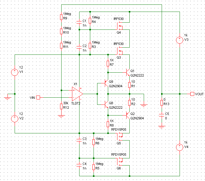

So, und weil ich eigentlich auch immer einen technischen Beitrag liefern
will, hier noch einmal (m)eine etwas überarbeitete Schaltung. Die
Schaltung zur Ansteuerung der Endstufe und ihrer Ruhestromeinstellung
ist sinnvoller und ein RC-Glied am Ausgang dürfte essentiell wichtig zum
Verhindern von Schwingungen sein. Außer der Dimensionierung
(insbesondere der Wahl der Halbleiter) gibt es sicherlich noch mehr zu
korrigieren, optimieren, nachzutragen...
DZDZ

Die FETs (IRF530: 100V, RFD15P05: -50V) lassen direkt beim Einschalten
den magischen Rauch entweichen. Du brauchst mindestens 1000V Typen,
PFETs kenne ich aber nur bis zu -500V.
Ich habe mal ne bipolar Quelle +/-3500V/0,5mA entwickelt, jeder Zweig
enthält je 5 NFETs 1000V mit Schutzschaltung je FET, damit U_GS und U_DS
nicht überschritten werden. Einfach nur Widerstände zur
Spannungsaufteilung reicht nicht.
0,5mA ist natürlich ne ganz andere Hausnummer, als 0,3A, da spielt das
SOAR noch keine Rolle.
Für 0,3A könnte ich mir nur einen Schaltregler als Vorregler vorstellen,
um das SOAR einzuhalten. Den Hauptregler bei Kurzschluß zu schützen,
dürfte recht tricky werden.

Ja selbstverständlich, du hast das viel zu ernst genommen. Ich schrieb
in dem Beitrag als auch weiter oben, dass das eine Prinzipsschaltung ist
und die Halbleiterauswahl erst noch getroffen werden muss. 2N2222 und
2N2904 wären genauso unsinnig. Glaub mir - ich weiß sowas ;-)
Solche Maßnahmen sehe ich auch als notwendig an und, wie gesagt, es ist
eine Prinzipsschaltung, für die solche und andere Ergänzungen noch
zwingend erforderlich sind. Das zu erkunden und die richtigen Maßnahmen
zu ergreifen, zählt dann zur Entwicklung.
Dagegen spricht, dass das Ganze im 4-Quadrantenbetrieb arbeiten können
soll. (Es sei denn, der TO hat etwas geschrieben, was er nicht gemeint
hat.)
> Den Hauptregler bei Kurzschluß zu schützen, dürfte recht tricky werden.
Das halte ich auch für möglich, die dynamischen Zusammenhänge bei dieser
Art der Schaltung habe ich nicht untersucht (-> Entwicklung). Vielleicht
tun es aber doch je zwei der üblichen Dioden in Reihe an den Basen der
bipolaren Ausgangstransistoren. Vielleicht mit Schwingen, aber
vielleicht reicht es wenigstens als Schutz.
Ich habe mal bei IRF/Infineon nach Hochspannungs-FETs nachgesehen: 4 x
IPW90R120C3 (900 V, > 400 W, TO247) könnten es fast tun, außer dass
mindestens 200 V fehlen und sie nahezu ideal gekühlt werden müssten. Ich
gehe aber davon aus, das 8 bis 12 MOSFETs schon in der Endstufe
eingesetzt werden sollten.
DZDZ
von MiWi (Gast)
> DZDZ

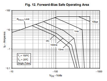

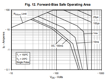

... um Himmels Willen keine FETs die für Schaltanwendungen optimiert
sind, die Sterben schneller als Du Pips sagen kannst (Hotspot am Die im
Linearbetrieb). Solche Teile schalten  wundrbar und schnell aber
Linear betrieben sind die Mist... .
Ich wieder hole mich: schau bei IXYS nach den Lineartauglichen FETS. Und
die gibts bis 1500V...
MiWi
von freitag (Gast)
Das sollte bekannt sein. Worauf bezieht sich die Aussage? DC-SOA des
IPW90R120C3 sieht doch so schlecht nicht aus.
von MiWi (Gast)
> des
bei 25°C Case...
Papier ist geduldig
oder anders gesagt: die lange Erfahrung mit Eigenentwicklungen von
elektronischen Lasten, die bei 700V/300mA pro FET arbeiten lassen mich
inzwischen von FETs, die für Schaltanwendungen optimiert sind bei solche
Anwendungen einen ausreichenden Sicherheitsabstand halten.
MiWi schrieb:
> ... um Himmels Willen keine FETs die für Schaltanwendungen optimiert sind
Ich habe schon eine Menge gemacht, aber zugegeben, in dieser Beziehung
habe ich eher fast keine Erfahrung. Immerhin, es ist zwar schon einige
Jahrzehnte her, da habe ich auch mal eine geregelte Hochspannungsquelle
gemacht. Das muss damals wohl mit kaskadierten bipolaren Transistoren
gewesen sein.
Aber zu deiner Aussage: Wie kann es sein, dass der IPW90R120C3 (wie in
jedem Datenblatt natürlich bei idealer Kühlung - nein, "Entwärmung" -
auf 25 °C) im DC-Betrieb bei jeder Betriebsspannung für max.
Verlustleistung spezifiziert ist? Eine solche Nicht-Eignung für
Linear-Betrieb müsste doch irgendwie in den Daten Ausdruck finden,
ähnlich dem Second Break-Down bei bipolaren Transistoren.
Schlechte Erfahrungen? Das kann sich doch kein Halbleiterhersteller
erlauben. Papier mag geduldig sein, aber Kunden sind es überhaupt nicht.
Und die merken das schneller als Schummel-Software in Dieselmotoren
entdeckt wird. Andererseits will ich deine Erfahrung nicht einfach so
bezweifeln.
Der IPW90R120C3 war weiß Gott nicht als Empfehlung von mir gedacht, es
war ein schneller Blick in irgendwelche Daten von HV-FETs, bei IRF
wollte ich nachsehen, aber die sind jetzt Infineon. So kam ich dort hin.
Bei IXYS ist offensichtlich geeigneteres zu finden.
DZDZ

Nennt sich "Spirito-Effekt", wird aber in den allermeisten Mosfet-
Datenblättern nicht berücksichtigt - denn das würde auch eine recht
aufwendige Meßreihe erfordern.
Es gibt "Linear Fets" (und einige wenige andere), bei welchen diese
Messungen gemacht wurden, und das SOA-Diagramm daraufhin angepaßt.
Die Linear FETs sind noch dazu (mow) optimiert für die Verwendung.
Heißt, sie bieten je nach genauem Betriebspunkt auch mal einige %
mehr, wenn auch nicht extremst viel.
Trotzdem ist es natürlich sehr angenehm, sich auf das SOA-Diagramm
verlassen zu können, und noch von der Optimierung zu profitieren.
Das betrifft (auch wegen der geringeren nötigen Chipfläche) auch
die dynamischen Daten, für schnell geregelte Lasten definitiv gut.
Nun gibt es Linear FETs von IXYS zwar für bis zu 2500V, allerdings
nur als N-Kanäler - so in Deinen Schaltplan nicht einsetzbar, @DZDZ.
Außer, Du würdest daraus Quasi-Komplementär machen wollen. Es gäbe
allerdings von IXYS auch noch P-Ch bis -600V, -16A bis -32A I(dauer).
Im Anhang sieht man zwei SOA Diagramme als Beispiel, hier wurde
(ausnahmsweise) Spirito berücksichtigt, die DC-Kurven sind gut so.
Es gibt welche mit -10A auch, aber die haben auch "falsche" SOA.
Mit etwas Puffer aber sicher genauso benutzbar, gleicher Grundtyp.
Also grundsätzlich kann man jede Art Mosfet auch im Linearbetrieb
benutzen - allerdings bei Beschränkung auf <= 1/3 (besser nur 1/4)
der Sperrspannung. Und maximal 1/2 bei der P(tot). Das habe ich mit
IRFP240, IRFP450, FCA47N60 und STP30N65 auch verifizieren können
(ist aber schon 3, 4 Jahre her).
Bei manchen älteren Typen mag mehr gehen. Bei modernen FETs wie den
LV-Trench und den HV-Superjunction aber ganz sicher nicht.
TO-Gehäuse = hohe P(tot). 6 davon kaskadiert im negativen Zweig, +
6 vergleichbare N-Ch im positiven, ergänzte Grundschaltung also.
Für die scheinbar nur geringe geforderte Dynamik muß man evtl.
gar keine ganz besonders hohe Treiberleistung veranschlagen.
Aber wirklich nur als Grundkonzept, die Aufteilung der Spannung
muß ja (aber ok, je stärker die FETs bzgl. I(D) überdimensioniert,
um so weniger exakt nötig) noch halbwegs gewährleistet werden. Das
dürfte nicht all zu einfach (und evtl. recht verlustreich) sein.
